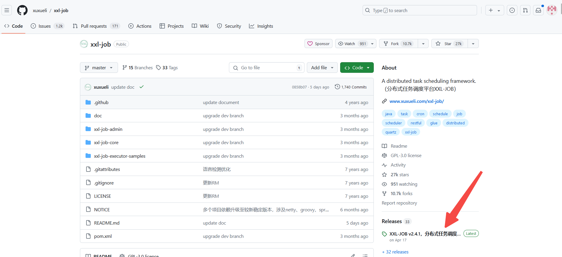

一、获取源码
使用的第一步自然就是获取源码,这里我分别贴出Github的地址:https://github.com/xuxueli/xxl-job/ 和Gitee的地址:https://gitee.com/xuxueli0323/xxl-job ,我使用Github去下载,如图:

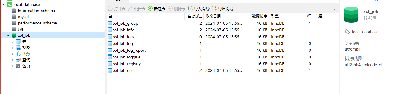

二、初始化数据库
下载源码下来之后,要不用着急启动项目,在源码目录下的 \doc\db可以看到tables_xxl_job.sql文件。因此,我们先执行脚本来初始化数据库调度脚本,如下:
2

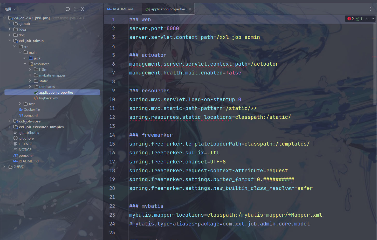

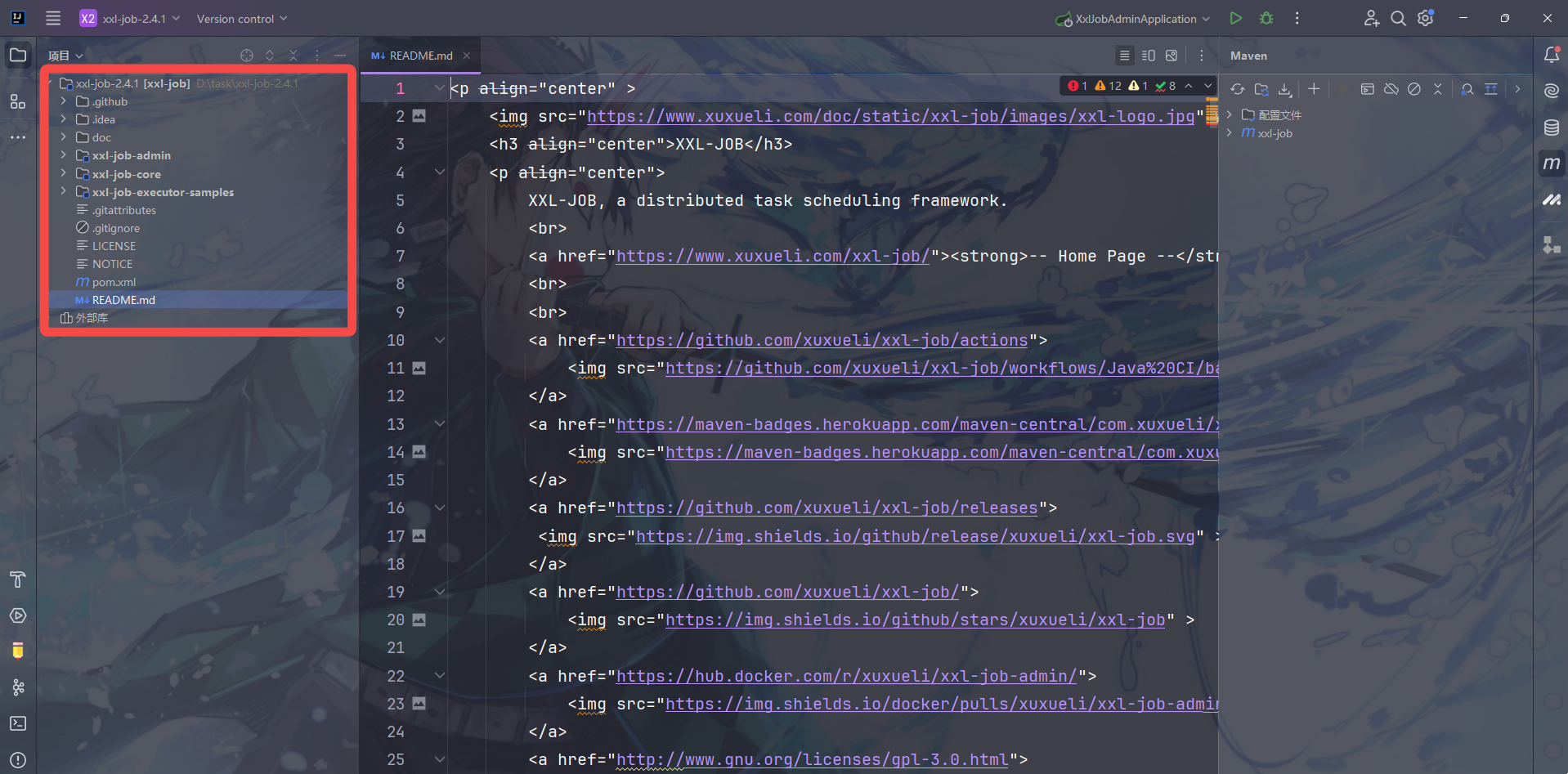

三、配置调度中心
这时候就可以通过IDE打开刚刚解压的XXL-JOB项目了,项目结构如下:
3
然后我们在xxl-job-admin模块下对application.properties配置文件进行修改,因为我们只是本地测试,并不部署(Ps:关于线上部署的相关配置请回到01篇查阅官方文档,其实也很简单),所以我们核心关注两项配置:数据库连接和accessToken,如下:
4
先对数据库连接进行修改,根据你个人的配置进行修改,如果你有线上的数据库那就改成线上的配置信息就行。我就在本地测试,如下:
### xxl-job, datasource
spring.datasource.url=jdbc:mysql://127.0.0.1:3306/xxl_job?useUnicode=true&characterEncoding=UTF-8&autoReconnect=true&serverTimezone=Asia/Shanghai
spring.datasource.username=root
spring.datasource.password=root
spring.datasource.driver-class-name=com.mysql.cj.jdbc.Driver
再对accessToken进行配置,可以理解成它是我们的应用连接调度中心所需的密钥,我这里就不做配置了,就使用默认的了,大家部署到线上还是修改下比较好,如下:
### xxl-job, access token
xxl.job.accessToken=default_token

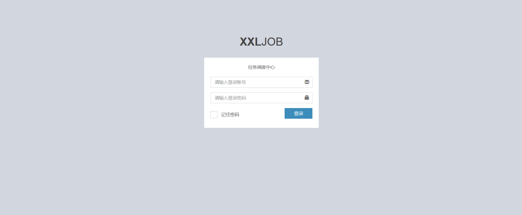

四、启动调度中心
完成了基础的配置后,运行XxlJobAdminApplication启动类,启动成功后访问http://localhost:8080/xxl-job-admin/ ,如下:
5
第一次登录,输入默认的用户名admin,默认密码123456,登录成功后如下:

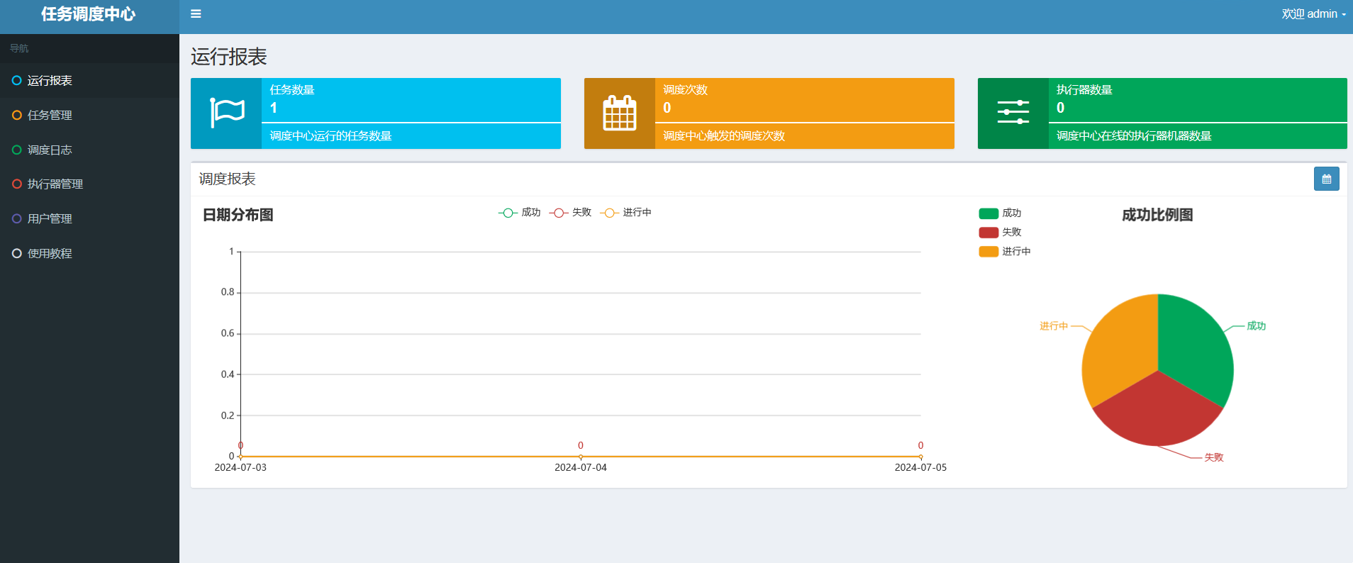

五、了解调度中心

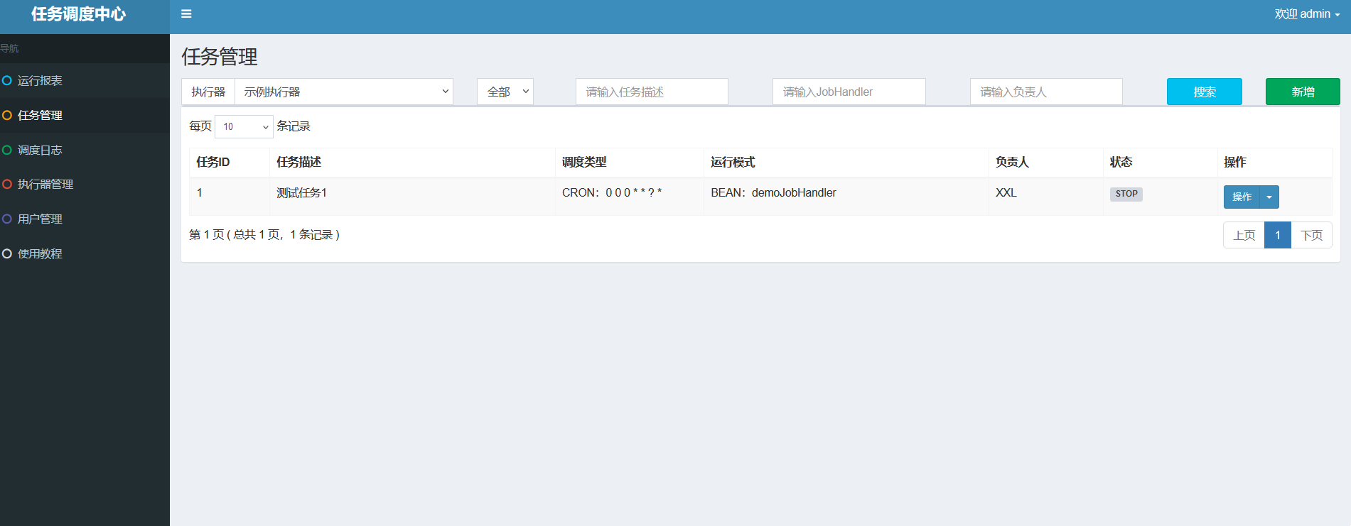

运行报表就不用说了,是我们调度中心的首页,可以对整体运行情况有个大致的了解。任务管理则是我们配置任务的地方,在这里我们完成对任务的CRUD,也是我们日后经常使用的功能,如下:
7

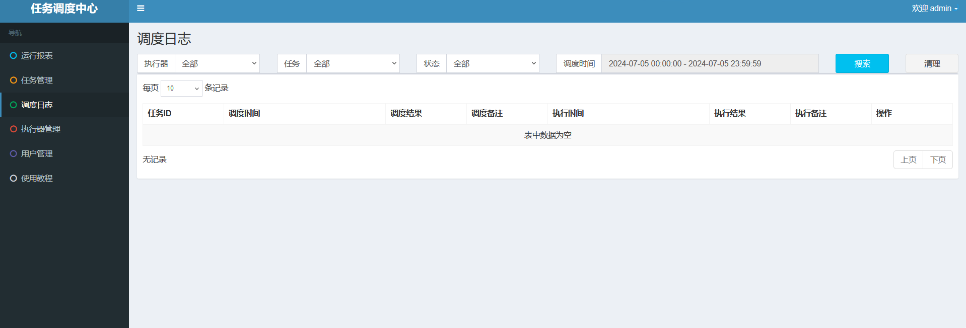

调度日志顾名思义,我们所有的任务调度记录都可以在这里查询到,如下:

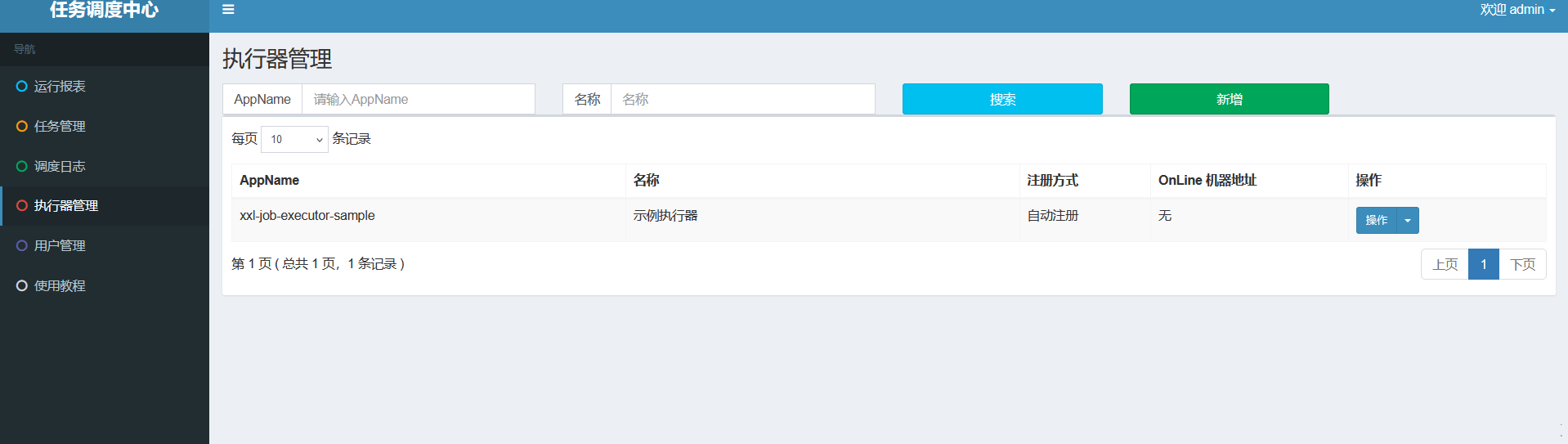

执行器管理就是对我们应用的管理,应用就是我们的项目,即使这个项目集群部署也可以共用一个执行器,如下:

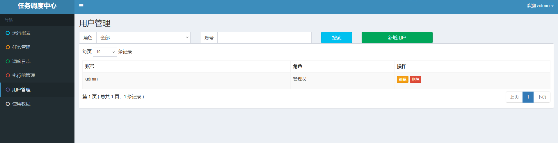

用户管理就是可以给这个后台配置多账号,让每个开发人员都可以使用自己的账号随时登录进系统管理任务,如下:
