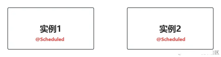

有的同学可能要说了,不就是定时任务嘛,我一个Java Boy当然要用Spring,直接用Spring提供的 @Scheduled注解,一行代码不就搞定了。确实,Spring提供了非常便利的方式让我们在项目中使用定时任务,但如果你不是单机部署的话,定时任务肯定会重复执行的,而我相信大部分公司的业务应该不会只部署一台机器吧,如图:
1
那有的同学要说了,这也很简单嘛,加个分布式锁控制下就好了,但加锁就意味着我们在编码阶段多了一项维护成本嘛。可能有的同学又要说了,那没事,我们可以用Quartz。首先我认为它是一款优秀的框架,但我个人不是很喜欢的点就是使用API的方式控制任务以及需要持久化业务QuartzJobBean到底层数据表从而产生入侵,所以选择了XXL-JOB。

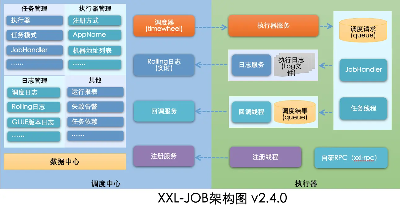

这里我们先看一下XXL-JOB官方文档的架构图,如下:
2
乍一看好像还挺复杂,但我们只需要知道它由调度中心和执行器两部分组成。调度中心负责管理所有的任务,比如某个任务的执行频率,我们可以在调度中心里建个任务指定每天执行一次;接着在我们的项目里声明一个执行器,并把刚才的任务名称设置给它,这个执行器就是一个注解,所以把需要定时执行的逻辑抽成一个方法然后加上这个注解就行。
这样我们的代码结构就变得更清晰了,业务逻辑是业务逻辑,定时逻辑是定时逻辑。
