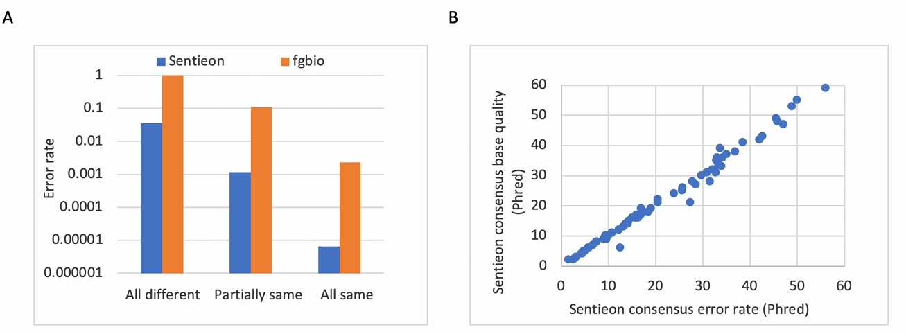

研究团队通过模拟数据来评估Sentieon Consensus和Fgbio的性能。从人类参考基因组随机生成500万个DNA片段,经过UMI标记、PCR扩增和测序过程,最终获得1500万个reads。
研究将输入read序列分为碱基全相同、部分相同和全不同三类进行分析。分析显示在所有类别中,Sentieon的错误率要比Fgbio低2个数量级。特别是在处理"全不同"类别时,Sentieon都保持在5%以下的错误率,而Fgbio未能给出正确结果。同时,Sentieon在碱基质量评分方面表现优异,为下游变异检测提供了可靠的质量评估。
图2 (A) Sentieon UMI一致性工具和Fgbio的错误率。对于完全不一致的输入读数,Fgbio无法调用一致性碱基(而是在输出中产生'N'碱基)。(B) Sentieon一致性工具报告的一致性碱基质量与相对于真实值的一致性碱基错误率强相关。

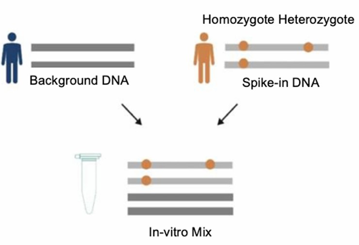

研究设计了体外混合实验来评估Sentieon ctDNA分析流程的性能。将一个个体的DNA以0.2%和0.3%的滴定率与另一个个体的DNA混合,构建三个文库并使用定制面板进行探针杂交,覆盖已知的真实SNP位点。分别在Illumina和MGI平台上测序,并将数据降采样至30,000x深度。
图3 通过两个健康个体DNA滴定制备的体外混合样本

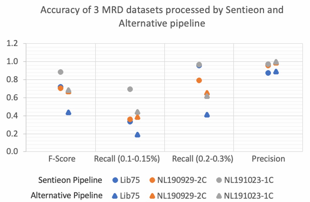

数据集模拟了微小残留病变(MRD)检测场景,预期突变频率低至0.1%。将Sentieon ctDNA流程与"Fgbio + Vardict"流程进行对比分析。结果显示,Sentieon流程在总体F-Score和召回率方面都略优于Fgbio + Vardict,证明Sentieon在低频变异检测方面的优越性。实验中使用不同的DNA类型和测序平台,也验证了Sentieon ctDNA在各种实验条件下的稳定表现。
图4 Sentieon ctDNA流程和替代流程在MRD数据集上的准确性

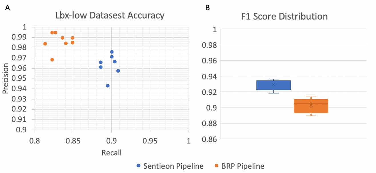

研究采用SEQC2项目的标准数据集来评估Sentieon ctDNA流程性能。该项目通过混合已知突变的细胞系DNA,制备了突变频率约1%的Lbx-high和突变频率约0.2%的Lbx-low两个参考样本
为评估UMI分析效果,研究团队选取了八个Lbx-low数据集,将Sentieon的分析结果与表现最佳的BRP检测进行了对比。结果显示,在相同测序深度下,Sentieon在召回率和F1分数上均优于BRP分析流程,验证了其在低频变异检测中的优势。
图5 (A) 8个Lbx-low数据集的精确度vs召回率;(B) 两个流程的F1分数分布。

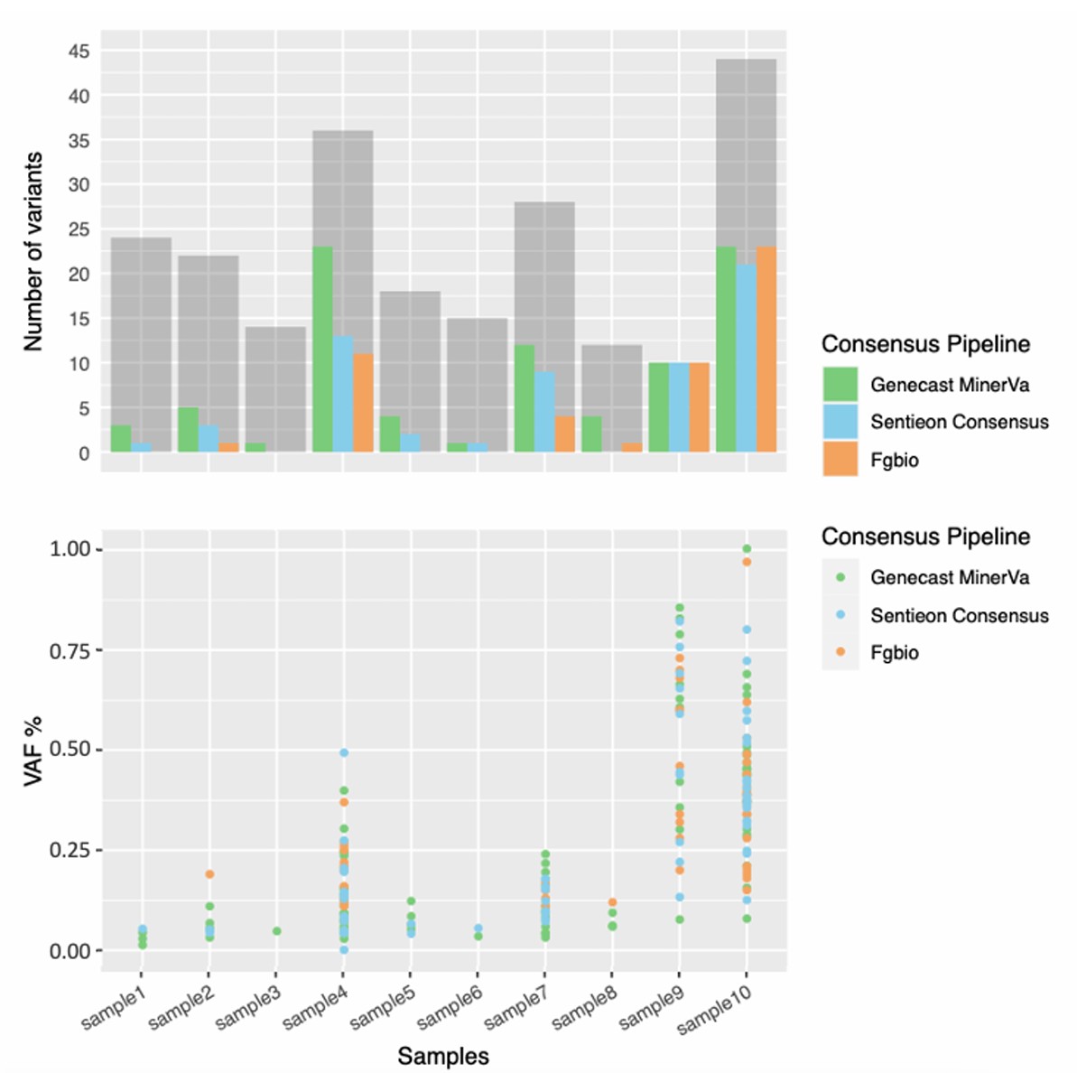

临床微残留病变(MRD)验证分析主要针对10个临床MRD样本开展,比较了Genecast MinerVa、Sentieon和Fgbio三种UMI共识生成工具的性能。样本经Sentieon BWA比对后,使用以上三种工具进行UMI共识分析。MinerVa采用编辑距离聚类和考虑碱基质量的统计模型生成共识reads,并通过变异模式分析来提高灵敏度和速度。
评估结果显示,在阳性率方面Genecast MinerVa表现最佳,而通过交叉患者分析评估的1998个"阴性"变异中显示三种方法特异性均超过99.5%。值得注意的是,Sentieon在未充分利用共识碱基质量信息的情况下仍展现出良好性能,这表明其仍有优化空间。研究证实了UMI共识生成方法适用于临床MRD检测场景。
图6 比较三种工具生成的去重复后BAM文件中的ctDNA变异检测。
上面板:灰条的高度代表从肿瘤组织测序获得的预定变异集的大小。在每个灰条内,绿/蓝/橙色条代表在同一样本中检测到的ctDNA变异数量。
下面板:所有检测到的ctDNA变异的VAF都低于1%,大多数低于0.25%。

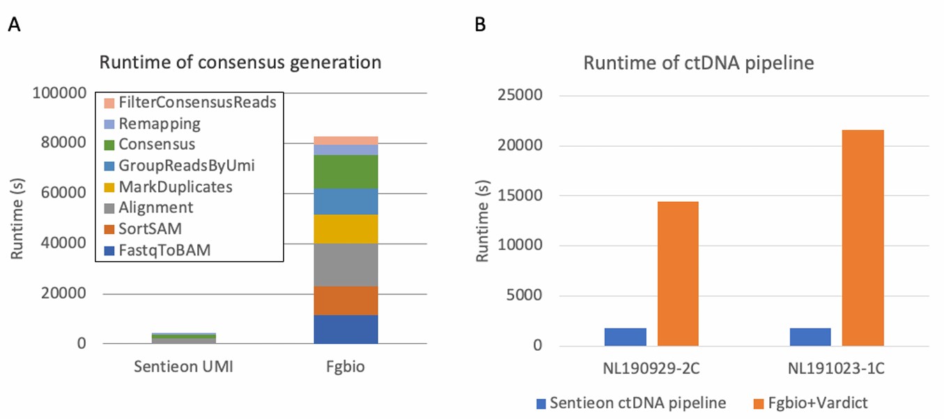

为评估Sentieon工具性能,研究团队开展了两组对照实验。
在32逻辑核心Intel Xeon平台上,使用0.5% AF数据集比较UMI数据处理效率。结果显示Sentieon Consensus为4,317秒,较Fgbio的82,679秒,运行时间要快约20倍。
在ctDNA完整分析流程测试中使用体外混合数据,尽管Fgbio + Vardict采用了10线程并行处理,Sentieon仍块约10倍的速度优势。展示了Sentieon在高通量测序数据分析中的高效性能。
图7 A. 一致性生成步骤的运行时间比较。Sentieon UMI一致性工具比Fgbio快20倍。B. 包括比对、一致性生成、变异检测和过滤在内的整个ctDNA处理流程的运行时间比较。
