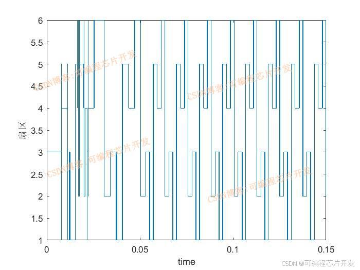

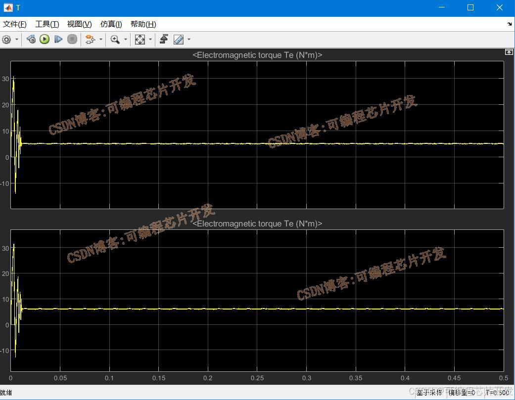

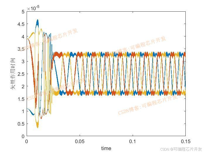

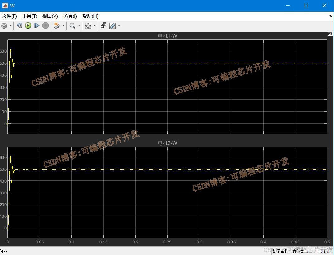

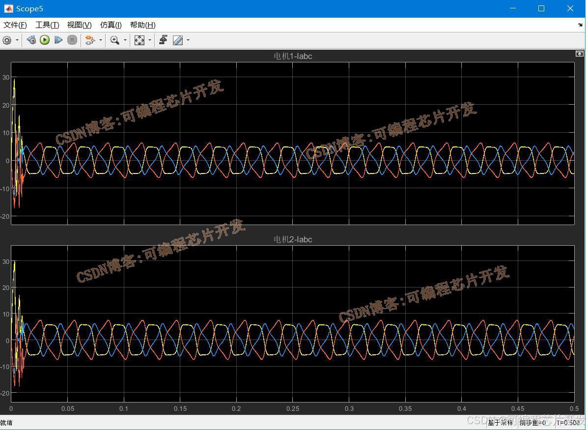

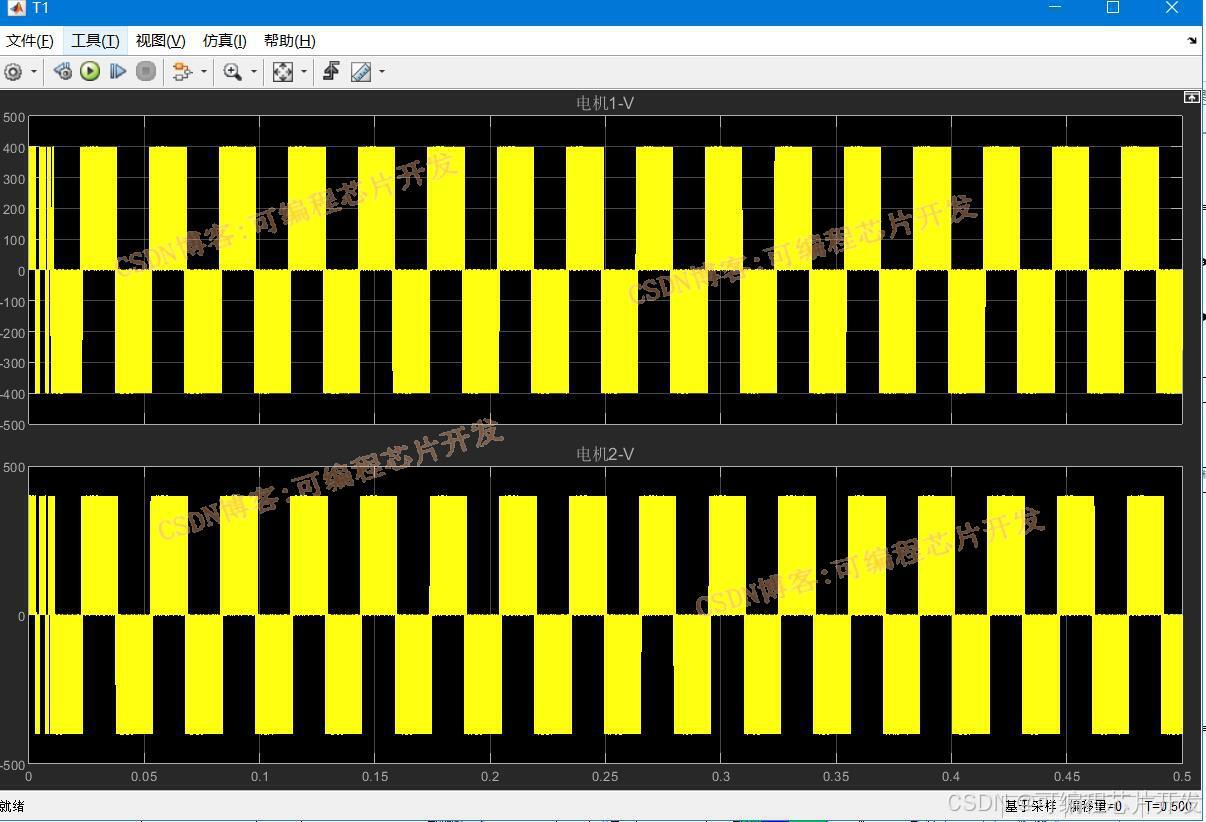

2.系统仿真结果
(完整程序运行后无水印)

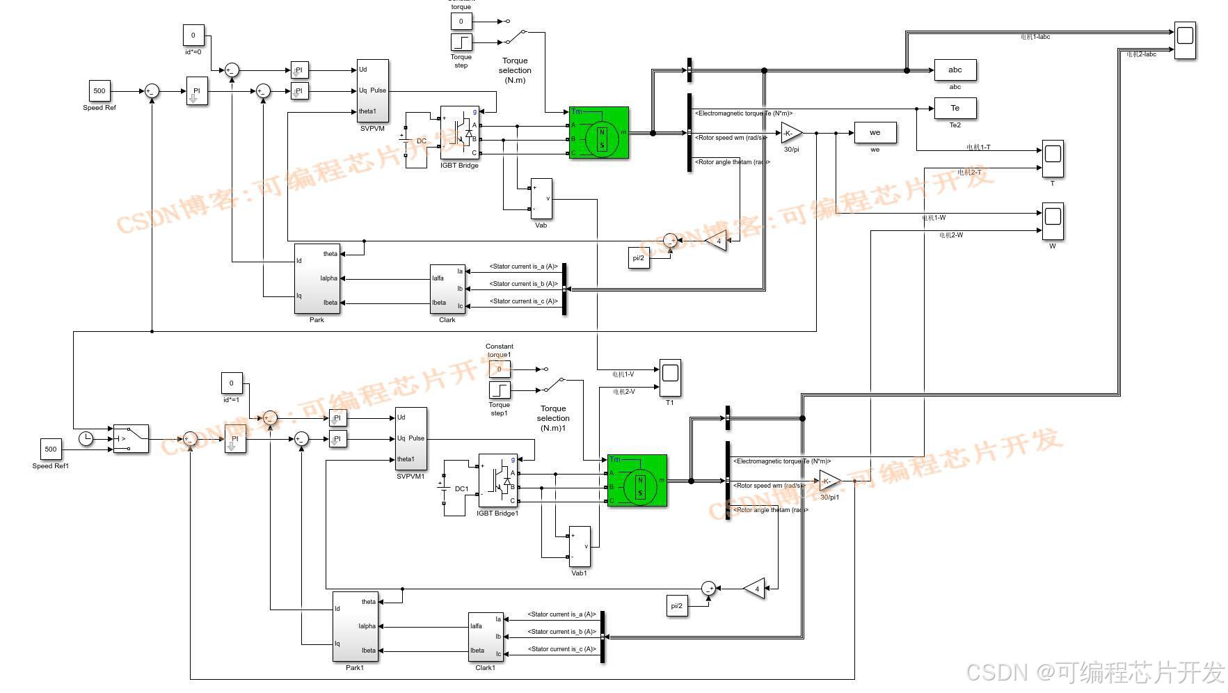

3.核心程序与模型
版本:MATLAB2022a

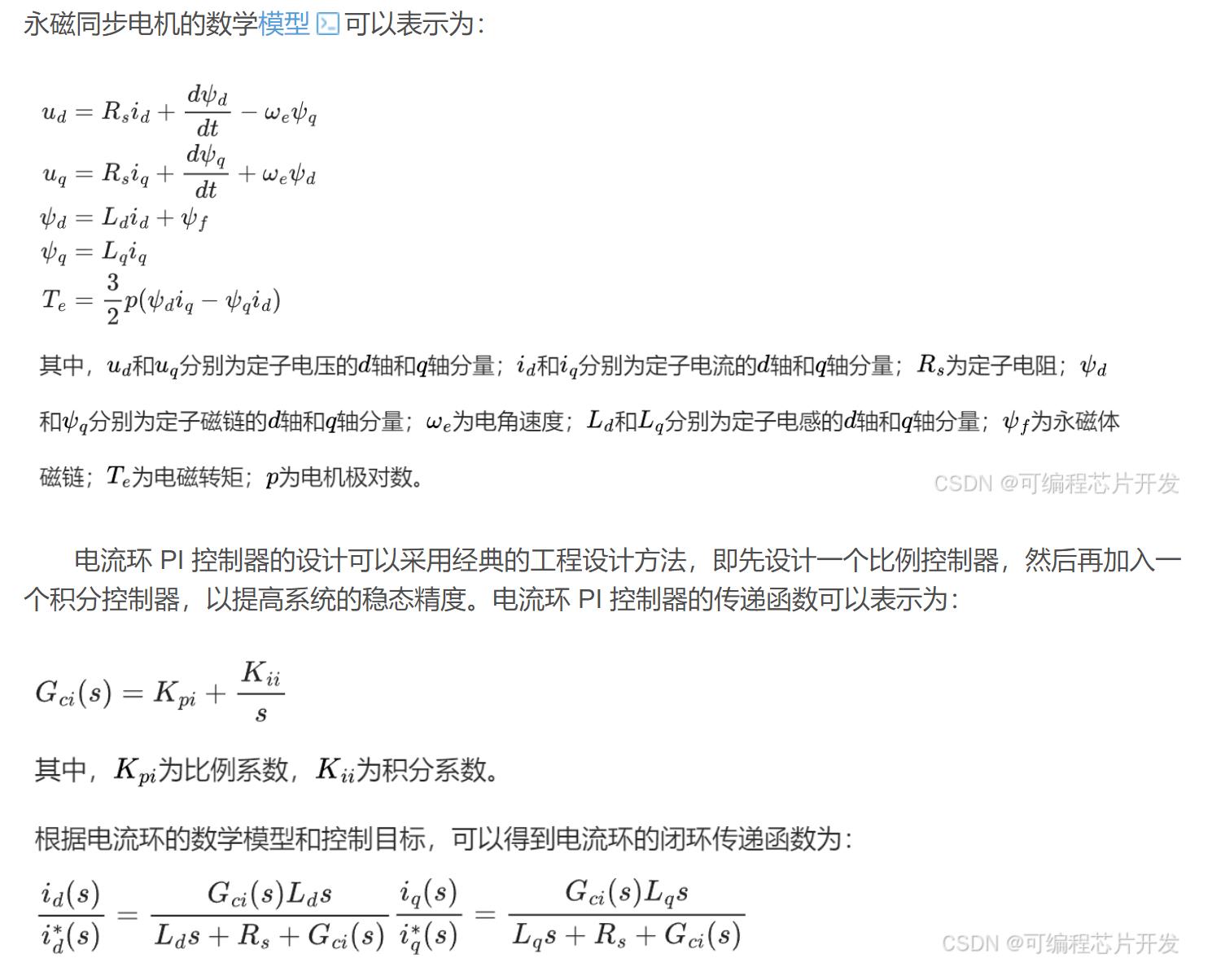

4.2 双PI控制器的设计方法
       为了使电流环具有良好的动态性能和稳态精度,可以根据系统的性能指标要求,选择合适的比例系数和积分系数。通常可以采用试凑法或根轨迹法等方法来确定比例系数和积分系数。

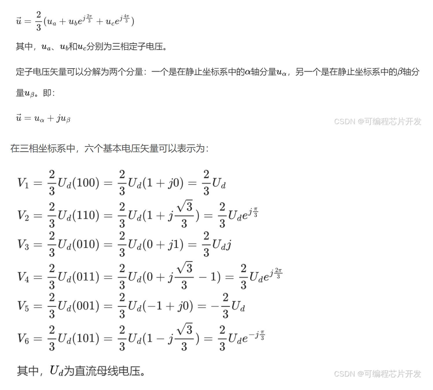

4.3 SVPWM 的实现原理
       SVPWM 是一种基于空间矢量的脉宽调制技术,它通过控制逆变器的开关状态,使电机的定子电压矢量逼近给定的参考电压矢量,从而实现电机的高效控制。在三相坐标系中,定子电压矢量可以表示为:
