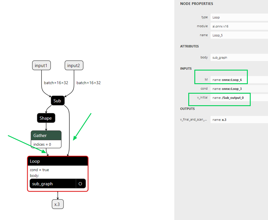

执行结束后生成model.onnx文件,使用netron工具打开后模型结构如图所示:

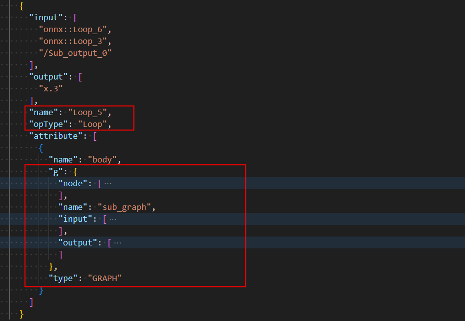

执行结束后生成model.onnx.json文件,打开此文件可以看到,Loop算子包含了一个子图,后续的工作是将子图提取出来

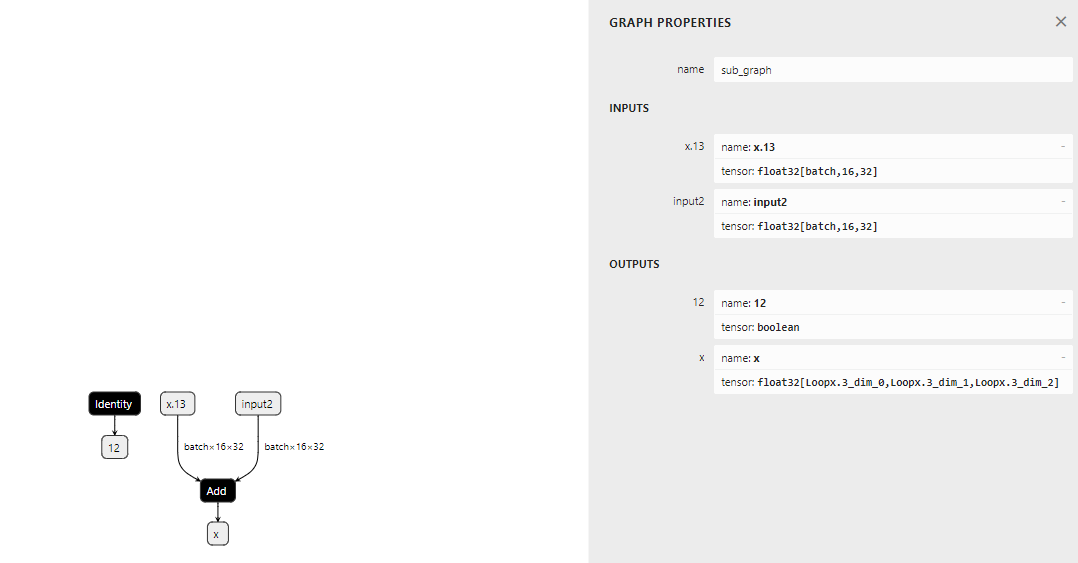

提取子图

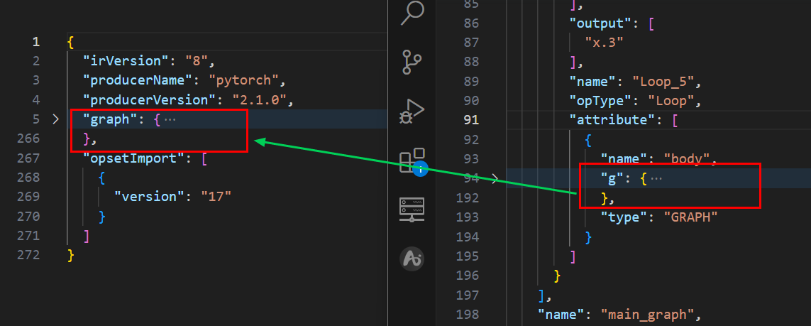

替换主图
用 loop[“attribute”][0][“g”] 的内容替换主图 "graph"中的内容
json转换成onnx

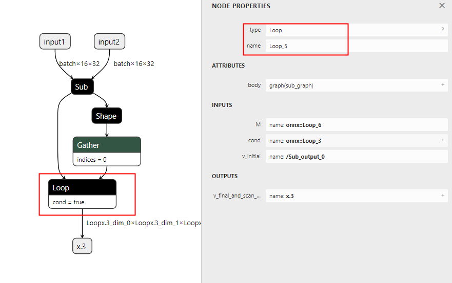

把替换之后json转换成onnx,得到如下onnx文件:

执行以上脚本文件jsonTo_onnx.py:
python3 jsonTo_onnx.py
执行结束后生成model_loop.onnx文件,使用netron工具打开后模型结构如图所示:

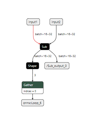

切分原图
原图分为:loop算子前面的图-A、loop算子-B、loop算子后的图-C,这三部分,需要加载3个图,然后在loop算子那块循环做infer
本例原图的这个loop在结尾的位置,那就不需要切分loop算子后的图-C,只需要切分成loop算子前面的图-A、loop算子-B
# 文件名:extract_model.py
import onnx
from onnx.utils import extract_model
onnx.utils.extract_model("model.onnx","model_dest1.onnx",['input1', 'input2'], ['/Sub_output_0', 'onnx::Loop_6'], check_model=False)
['input1', 'input2']:切分模型的输入节点
['/Sub_output_0', 'onnx::Loop_6']:切分模型的输出节点
执行以上脚本文件extract_model.py,生成loop算子前面的图-A:

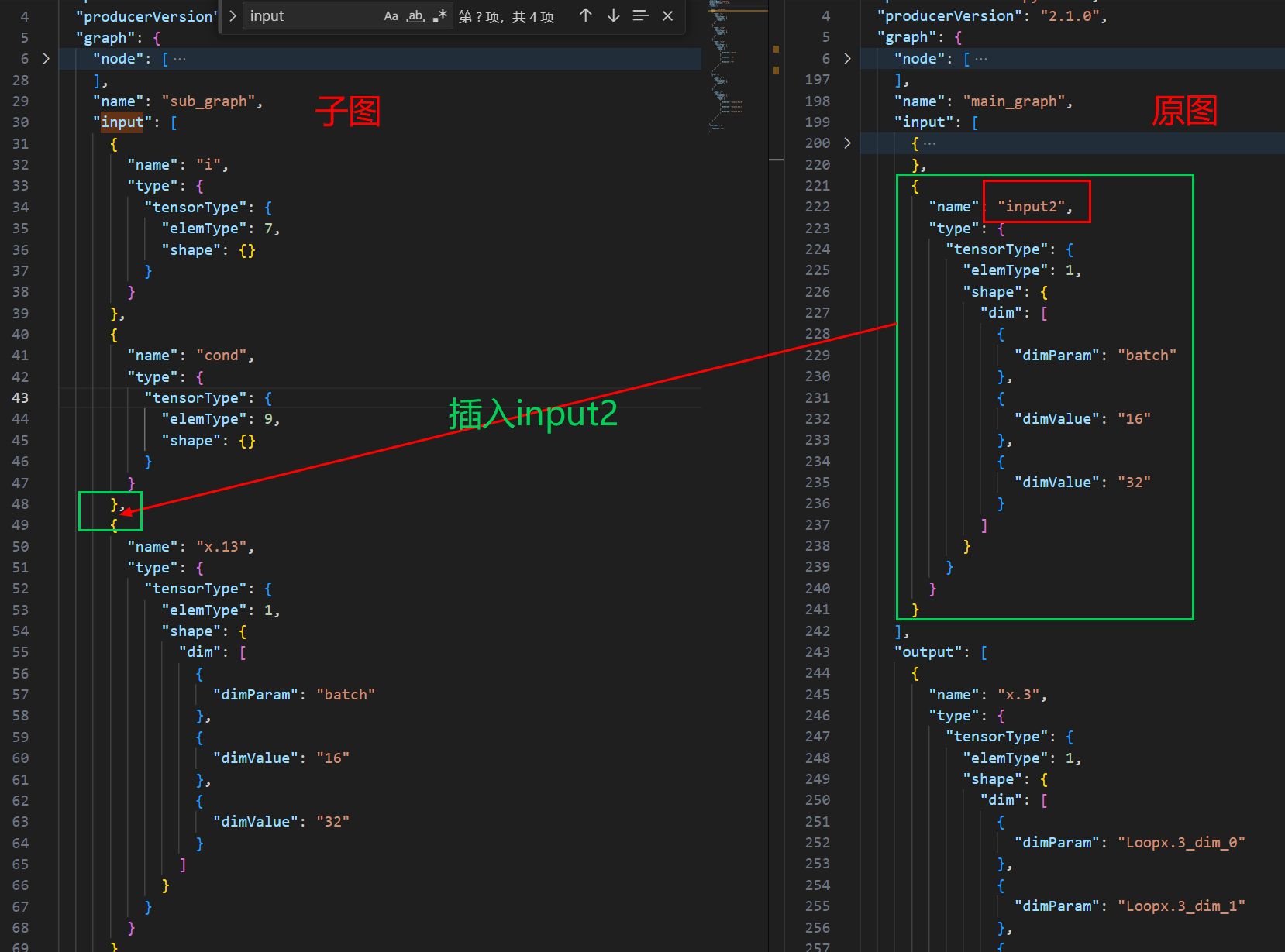

修改json构造子图

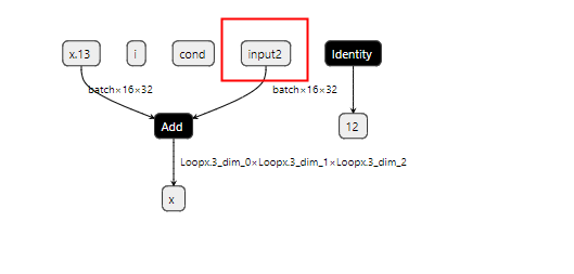

由于Add算子的另一个输入直接来自主图的input2,但我们直接提取的子图中没有input2,故需要添加一个input2节点
在子图的json文件中添加来自主图的input2:
json转onnx文件
执行脚本文件jsonTo_onnx.py,生成新带有input2的子图:

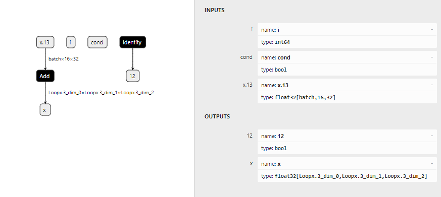

构造子图输入
  • 输入 i,在实际在循环控制中发挥作用,此处不生效,任意传入一个值占位即可,可删除节点
  • 输入cond
  • inputs = {“i”: 0 , cond: True, “x.13”: outputs[0], “input2”:input2}

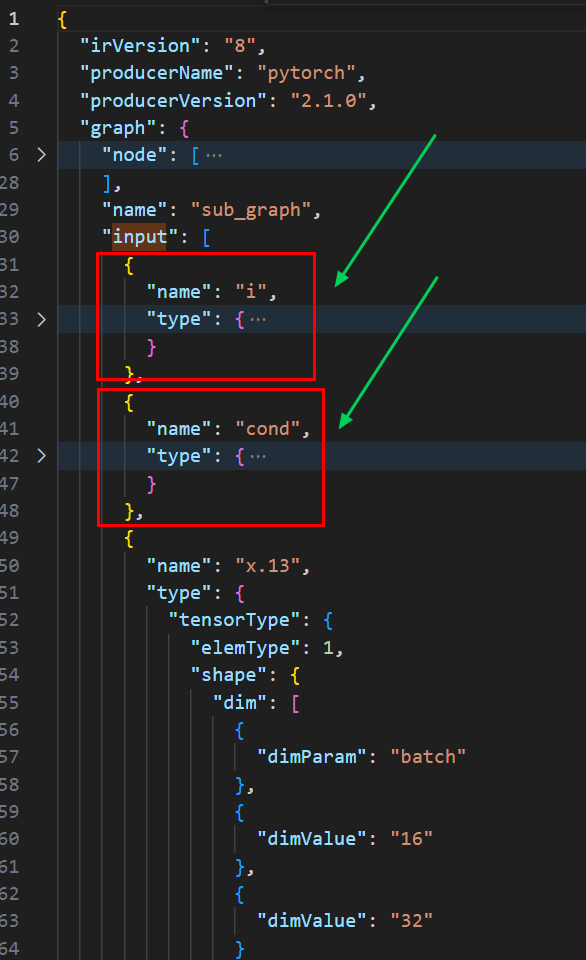

删除无关节点
循环控制分为循环次数和循环condition,子图的第一个输出为condition。本例中condition始终为True,可以删除这个节点。
在子图json文件中删除图中圈出的输入数据节点:
删除后执行脚本文件jsonTo_onnx.py,执行结束后生成mode_loop_input2_i_cond.onnx文件,使用netron工具打开后模型结构如图所示:
