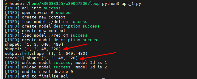

多个om推理
这里需要注意的是需要将前一个om推理结果输出的shape转化为下一个om推理模型输入的shape:
api_2.py

执行结果如下所示:
01_静态API推理结果

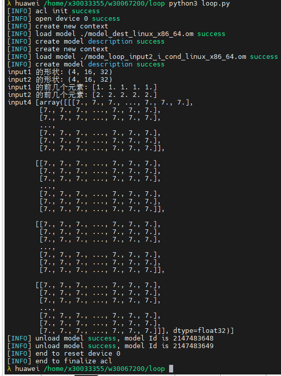

动态API推理
多个om推理

执行结果:
02_动态API推理结果
