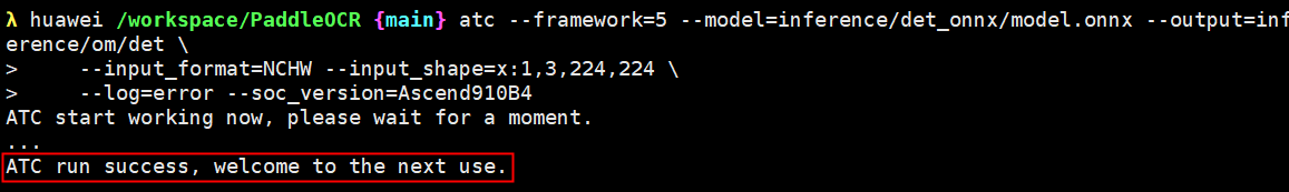

执行转换
atc --framework=5 --model=inference/det_onnx/model.onnx --output=inference/om/det \
    --input_format=NCHW --input_shape=x:1,3,224,224 \
    --log=error --soc_version=Ascend910B4
转换成功:
01_ONNX转静态OM
输出结果
执行完毕后,OM 模型会被保存在 ./inference/om/路径下:
inference/om/
    └── det.om           # OM模型文件

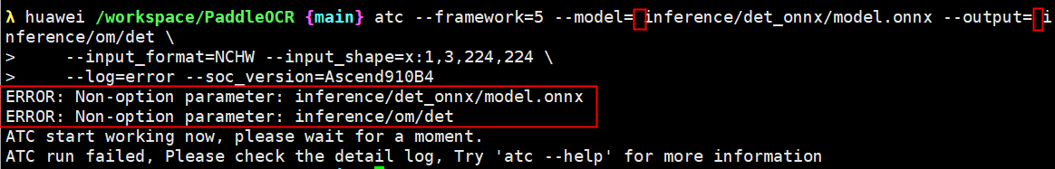

命令行格式问题
报错信息:
02_命令行格式问题
解决方法:删除“=”后的空格。

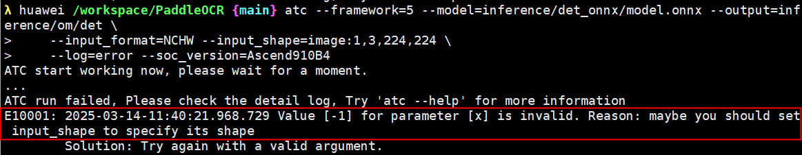

input_shape设置错误
报错信息:
03_input_name设置错误
解决方法:修改input_shape中的input_name改成x(以模型实际的input_name为准)。

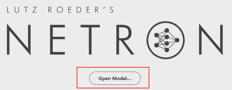

查看模型input_shape
使用ONNX模型可视化工具(https://netron.app/)查看模型的input_shape,如下图所示:
  • 进入netron工具,加载model.onnx模型:
    04_加载model.onnx模型

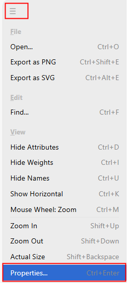

  • 点击“properties”
    05_点击“properties”

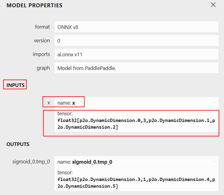

  • 查看模型input_shape
    06_查看模型input_shape
INPUTS参数说明:
x:input_name
p2o.DynamicDimension.0:批次大小,对应NCHW格式中B,可设置动态
3:通道数 (排列方式BGR) ,对应NCHW格式中C,为固定值
p2o.DynamicDimension.1:图像高度,对应NCHW格式中H,可设置动态
p2o.DynamicDimension.2:图像宽度,对应NCHW格式中W,可设置动态

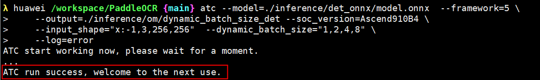

动态BatchSize转OM
命令格式
atc --model=$HOME/module/resnet50.onnx  --framework=5  \
    --output=$HOME/module/out/resnet50 --soc_version=<soc_version> \
    --input_shape="input_name:-1,3,224,224"  --dynamic_batch_size="1,2,4,8" \
    --log=error
特定参数说明:
dynamic_batch_size: 输入动态BatchSize的具体值
执行转换
atc --model=./inference/det_onnx/model.onnx  --framework=5 \
    --output=./inference/om/dynamic_batch_size_det --soc_version=Ascend910B4 \
    --input_shape="x:-1,3,256,256"  --dynamic_batch_size="1,2,4,8" \
    --log=error
输出结果
inference/om/
    └── dynamic_batch_size_det.om           # OM模型文件
转换成功:
07_动态BatchSize转OM

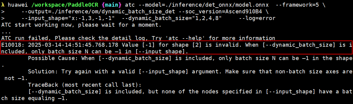

常见问题
input_shape设置错误
错误命令:
    --input_shape="x:-1,3,-1,-1"  --dynamic_batch_size="1,2,4,8"  \
    --log=error
报错信息:
08_非BatchSize参数设为-1
错误原因:动态BatchSize场景,除BatchSize外,其它参数不能设置为-1
解决方法:–input_shape设置为:“x:-1,3,256,256”

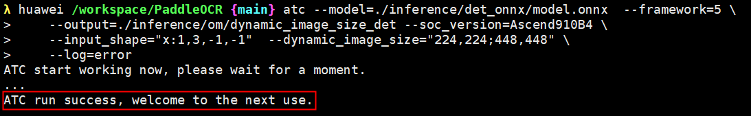

执行转换
    --output=./inference/om/dynamic_image_size_det --soc_version=Ascend910B4 \
    --input_shape="x:1,3,-1,-1"  --dynamic_image_size="224,224;448,448" \
    --log=error
转换成功:
09_动态分辨率转OM
输出结果
inference/om/
    └── dynamic_image_size_det.om           # OM模型文件

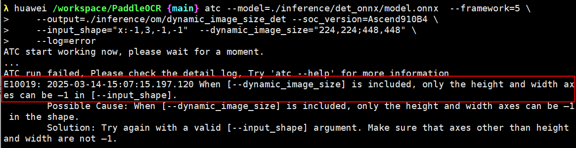

常见问题
input_shape设置错误
错误命令:
    --input_shape="x:-1,3,-1,-1"  --dynamic_image_size="224,224;448,448" \
    --log=error
报错信息:
10_非分辨率参数设为-1
错误原因:动态分辨率场景,除分辨率外,其它参数不能设置为-1
解决方法:–input_shape设置为:“x:1,3,-1,-1”

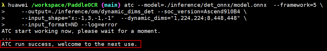

执行转换
    --output=./inference/om/dynamic_dims_det --soc_version=Ascend910B4 \
    --input_shape="x:-1,3,-1,-1"  --dynamic_dims="1,224,224;8,448,448" \
    --input_format=ND --log=error
转换成功:
11_动态维度转OM

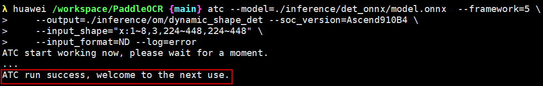

执行转换
    --output=./inference/om/dynamic_shape_det --soc_version=Ascend910B4 \
    --input_shape="x:1~8,3,224~448,224~448" \
转换成功:
12_动态shape转OM
