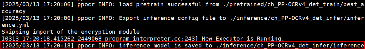

训练模型转inference模型
inference模型(paddle.jit.save保存的模型)一般是把模型结构和模型参数保存在文件中的固化模型,多用于预测部署场景。训练过程中保存的模型是checkpoints模型,保存的只有模型的参数,多用于恢复训练等。与checkpoints模型相比,inference模型会额外保存模型的结构信息,在预测部署、加速推理上性能优越,灵活方便,适合于实际系统集成。
转换命令
python3 tools/export_model.py -c configs/det/ch_PP-OCRv4/ch_PP-OCRv4_det_student.yml \
-o Global.pretrained_model=./pretrained/ch_PP-OCRv4_det_train/best_accuracy \
Global.save_inference_dir=./inference/ch_PP-OCRv4_det_infer/
转换成功:
01_训练模型转inference模型

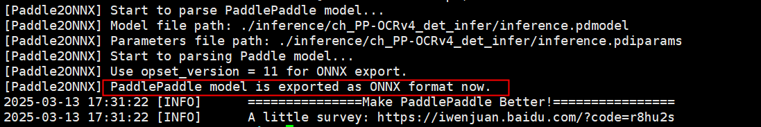

inference模型转ONNX模型
本节介绍使用 Paddle2ONNX工具将 Paddle inference 模型转换为 ONNX 模型格式。
转换命令
paddle2onnx --model_dir ./inference/ch_PP-OCRv4_det_infer \
--model_filename inference.pdmodel \
--params_filename inference.pdiparams \
--save_file ./inference/det_onnx/model.onnx \
--opset_version 11 \
--enable_onnx_checker True
转换成功:
02_inference模型转ONNX模型
