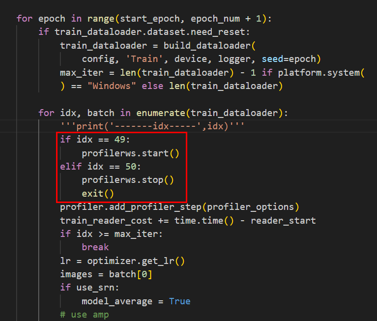

采集代码示例
将 profiler 的 start / stop 逻辑嵌入训练脚本 train.py中:
if step == 100:
    profiler.start()
elif step == 101:
    profiler.stop()
具体示例如下:
01_采集代码示例
插入以上代码后,启动训练操作。

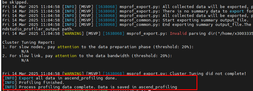

解析成功后有如下打屏日志:

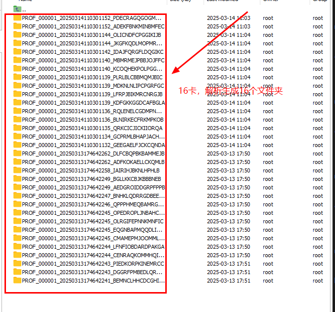

解析后会生成目录文件如下(多张卡会生成多个文件夹):
03_msprof解析生成目录

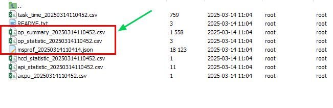

需要关注的是最后一个文件夹mindstudio_profiler_output,打开后需要关注的是红色框圈住的部分:
05_mindstudio_profiler_output内容
  • msprof_*.json #timeline文件,可以用chrome://tracing解析,解析成可视化的时间线,看上去比较的清晰直观
  • op_statistic_*.csv
  • op_summary_*.csv

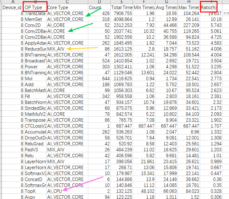

op_statistic_*.csv 是 NPU 算子的性能统计文件,包含以下关键字段:
OP Type:算子类型标识(全局唯一)
Ratio (%):算子计算总耗时的占比(性能瓶颈量化指标)
Core Type:标识算子执行的计算单元类型
Total Time(us):算子计算总耗时
06_op_statistic文件关键字段
OP Type字段
OP Type 字段记录性能分析过程中所有算子的具体名称,通过该字段可快速定位特定算子的性能表现。
Ratio字段

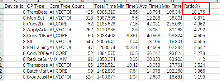

Ratio(%) 是算子计算总耗时的占比,一般Ratio(%)不大于40问题不大,若占比过大,可能存在算子重复编译问题,可通过设置环境变量export FLAGS_npu_jit_compile=false来避免重复编译。
以占比排名第一的TransData算子为例,被调用次数较多但比例还算是正常。当设置环境变量后,可以发现TransData OP的Ratio(%)从19.637%下降至18.176%:
07_TransData算子关闭在线编译环境变量
Total Time字段
Total Time(us)是算子计算总耗时,如果占比很大,或者算子的最大计算时间比平均计算时间大很多,则有可能是算子的调用有问题。
Core Type字段
Core Type 标识算子执行的NPU计算单元类型,主要分为以下四类:
  • AI_CORE:NPU高性能计算单元,主要用于卷积、矩阵乘法等计算密集型操作,最大化 AI_CORE 利用率是提升整体性能的关键;
  • AI_CPU:NPU通用计算单元,支持全数据类型计算,主要负责标量运算、控制流等轻量级操作,其灵活性高但计算吞吐量低于AI_CORE;
  • AI_VECTOR_CORE:AI_CORE 的子单元,负责向量计算,不需要特别关注;
  • MIX_AIV:混合执行模式,部分计算在 AI_CORE,部分在 AI_CPU,如果其占比不是特别大,也不需要特别关注;

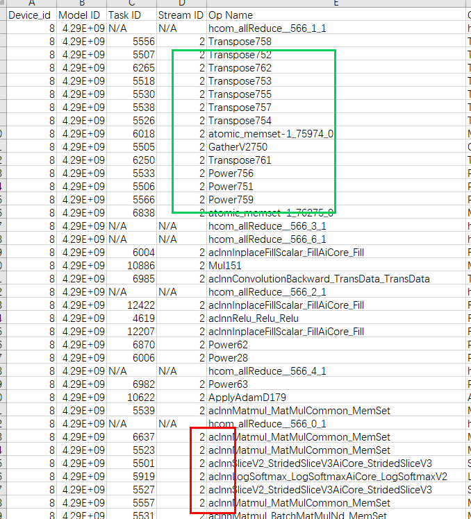

Op Name指的是当次运算的算子名称,有两种形式:一种是带有aclnn前缀、一种是不带aclnn前缀,分别对应CANN算子调用的两种方式。
08_opname和optype
  • aclop的优点是支持度比较高,几乎覆盖所有算子;
  • aclop的缺点是性能比aclnn差;
  • aclop有一个更大的问题是在attribute属性改变时,会导致算子重复编译,如果重复编译较多,最好调整成aclnn相关的算子,能够减少一部分计算时间。
