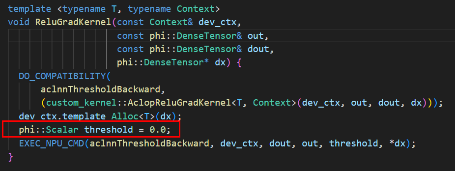

以ReluGrad算子为例,通过计算或者默认赋值方式加入缺少的参数:
01_加入缺少的参数
在进行参数对齐时,需要检查是否存在需要默认参数的情况。以 Paddle 的 relugrad 算子为例,其对应的 aclnn 的 ThresholdBackward 算子包含额外参数 threshold。
在实际操作中,可通过默认赋值的方式实现参数对齐,如图所示,代码为phi::Scalar threshold = 0.0。完成参数对齐后,即可直接调用 NPU 的 aclnnThresholdBackward 算子 。

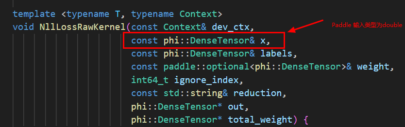

数据类型转换
以 nll_loss 算子为例,Paddle API 与 CANN API 所支持的数据类型存在差异。Paddle API 中,输入 x 的数据类型为 double,而 CANN 的对应算子仅支持 float32 这一特定数据类型,具体情况如下图所示:
Paddle侧:
02_Paddle侧数据类型

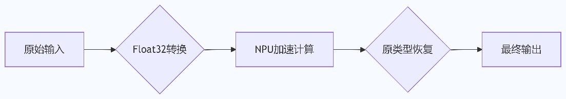

此情形需进行数据类型转换:
  • 首先,对输入数据执行 cast 操作,将其转换为 CANN 算子支持的数据类型;
  • 完成转换后,执行 NPU 的 aclnn 算子;
  • 算子运算结束后,再将计算结果的数据类型由 float32 转换回输入 x 原本的数据类型。
    具体流程如下图所示:
    04_数据类型转换流程

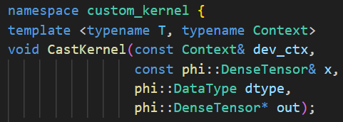

数据类型转换需要Cast_kernel算子,下面为Cast_kernel算子的声明:
05_Cast_kernel算子声明

执行类型转换
custom_kernel::CastKernel<T, Context>(dev_ctx, x, phi::DataType::FLOAT32, &x_cast);
核心参数:
dev_ctx: 设备上下文(如 CPU/GPU 资源管理)
x: 输入张量
phi::DataType::FLOAT32: 目标数据类型
&x_cast: 输出的目标张量指针
功能:将输入张量 x 的数据类型转换为 float32,结果写入 x_cast。

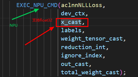

执行NPU aclnn算子计算
把所有需要进行数据类型转换的参数转换完成后,使用算子执行宏EXEC_NPU_CMD执行aclnn算子:
06_EXEC_NPU_CMD宏

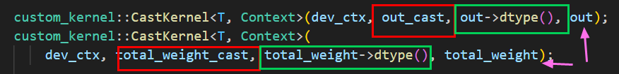

aclnn算子输出结果原类型恢复
07_aclnn算子输出结果原类型恢复
  • 将 out_cast(NPU计算结果)转换为paddle api的 out 张量类型(如 float32 → double)。
  • 将损失计算中累计的权重值 total_weight_cast 数据类型转换为目标类型后写入 total_weight。

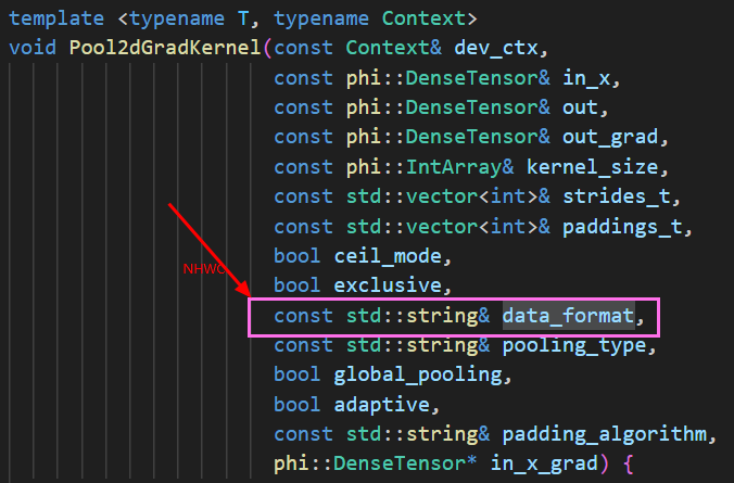

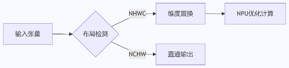

转置操作
在 Pool2dGradKernel 算子中,若输入数据格式data_format为NHWC,即高度、宽度、通道数位于最后,鉴于 NPU 的操作要求,需将数据转换为NCHW格式。此转换通过Transpose操作达成。
Transpose操作的核心功能是实现张量维度重排,旨在适配 NPU 计算特性所规定的数据布局需求。在本场景中,其主要作用是完成从NHWC(Channel Last)到NCHW(Channel First)这两种内存布局的转换 。
08_Pool2dGradKernel算子
流程图如下:
09_转置操作流程

布局判断逻辑
接下来,程序执行条件判断if (channel_last)。该判断旨在检查输入数据是否采用NHWC格式。
若if (channel_last)条件成立,即NHWC(Channel Last)格式时,程序将执行转置操作,把数据格式转换为通道优先Channel First的NCHW格式。
维度置换规则
std::vector<int> perm = {0, 3, 1, 2};
数学原理:对应张量维度[N,H,W,C]->[N,C,H,W]
定义了一个perm向量{0, 3, 1, 2},这应该是用来重新排列维度的顺序。原来的维度假设是NHWC(0,1,2,3),转置后变为NCHW(0,3,1,2)。

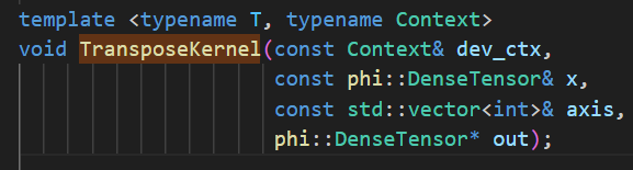

转置运算
custom_kernel::TransposeKernel<T, Context>(dev_ctx, out_grad, perm, &transformed_out_grad);
custom_kernel::TransposeKernel是调用NPU的转置内核函数,需在算子开发代码中进行函数声明,如图所示:
10_TransposeKernel声明
