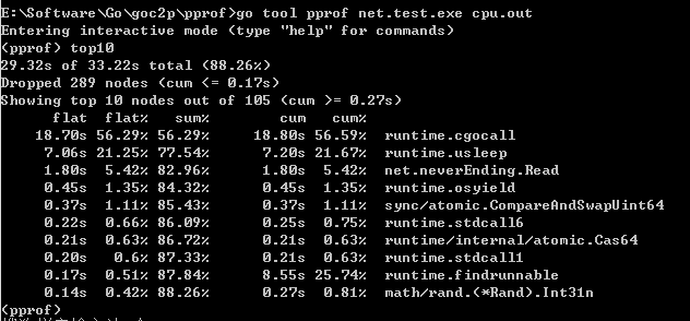

现在执行 -cpuprofile 标记的 go test 命令来运行标准库的 net 代码包中的测试。例如:
E:\Software\Go\goc2p\pprof>go test -cpuprofile cpu.out net
go test 命令程序不允许在多个代码包测试的时候使用 -cpuprofile 标记,如下:
在上面的测试运行完成后,在当前目录中生成了一个 net.test.exe 的可执行文件和 cpu.out 的文件,可以使用 go tool pprof 命令来交互式的对这个概要文件进行查阅,如下:

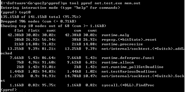

当 -memprofile 标记有效时,测试运行程序会在运行测试的同时记录它们对内存的使用情况(程序运行期间的堆内存的分配情况)。
使用 -memprofilerate 标记来设置分析器的取样间隔,单位是字节。它的值越小就意味着取样效果越好,因为取样间隔会更短。在 testing 包内部,-memprofilerate 标记的值会赋给 runtime 包中的 int 类型的变量 MemProfileRate,该变量默认值为 512 * 1024,即 512K 字节。如果设置为 0,则代表 停止取样。
-memprofile 标记和 -memprofilerate 标记的测试命令语句,如下:
E:\Software\Go\goc2p\pprof>go test -memprofile mem.out -memprofilerate 10 net
执行上面命令之后,在当前目录中生成了一个 net.test.exe 的可执行文件和 cpu.out 的文件,可以使用 go tool pprof 命令来交互式的对这个概要文件进行查阅,如下:

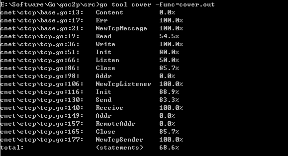

查看之前 go test cnet/ctcp -coverprofile=cover.out 命令为 cnet/ctcp 代码包生成了一个测试覆盖率的概要文件 cover.out,如下运行截图:
标记 -func 可以让 cover 工具把概要文件中包含的每个函数的测试覆盖率概要信息打印到标准输出上。
在上面的这段输出内容中,除了最后一行,每一行的内容都包括了3项信息,分别是:函数所在的源码文件的相对路径、函数名称和函数中被测试到的语句的数量占该函数的语句总数的百分比。而最后一行内容中的百分比则是被测试代码包中的所有测试到的语句的数量占该代码包中的语句总数的百分比。

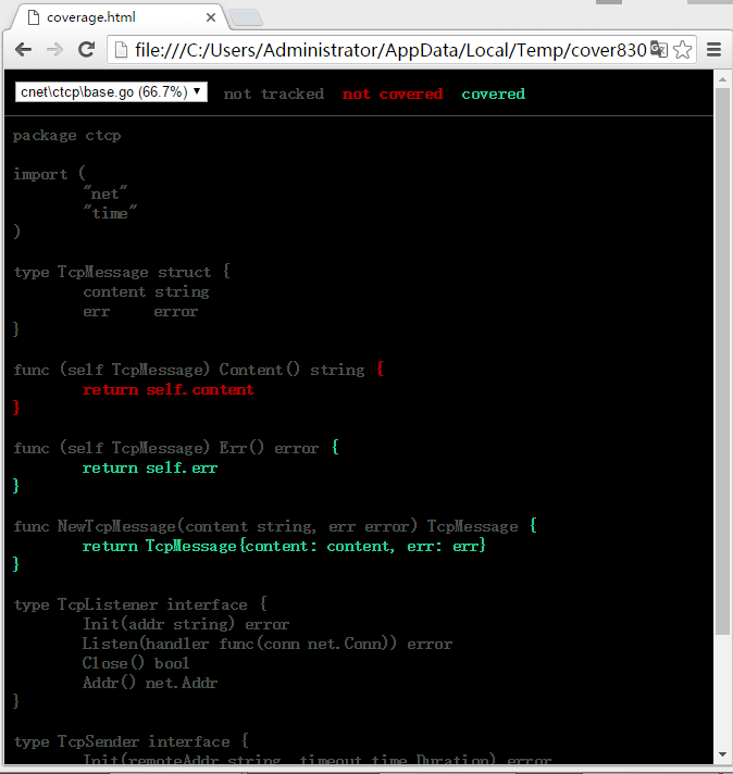

现在使用 -html 标记,可以看到更加图形化的信息来直观的反应统计情况。如下:
go tool cover -html=cover.out
该命令会立即返回并且在标准输出上也并不会出现任何内容。取而代之的是当前操作系统的默认浏览器会被启动并显示 cover 工具刚刚根据概要文件生成的 HTML 格式的页面文件。如下:
在这个 HTML 页面中,被测试到的语句以绿色显示,未被测试到的语句以红色显示,而未参加测试覆盖率计算的语句则用灰色表示。左上角还可以通过下拉框选择被测试代码包中的不同源码文件以查看它们的测试覆盖率情况。把鼠标的光标停留在绿色的语句上面的时候,在光标附近还会出现该语句执行次数的数字,各位可以自己试试。
