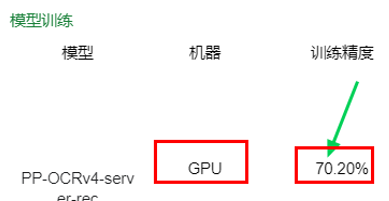

下图所示为在原硬件GPU上的训练精度:
01_GPU精度
迁移到NPU上后要求与GPU训练精度相差在千分之五左右,若精度误差过大则需要通过前向、反向对齐操作定位问题算子。

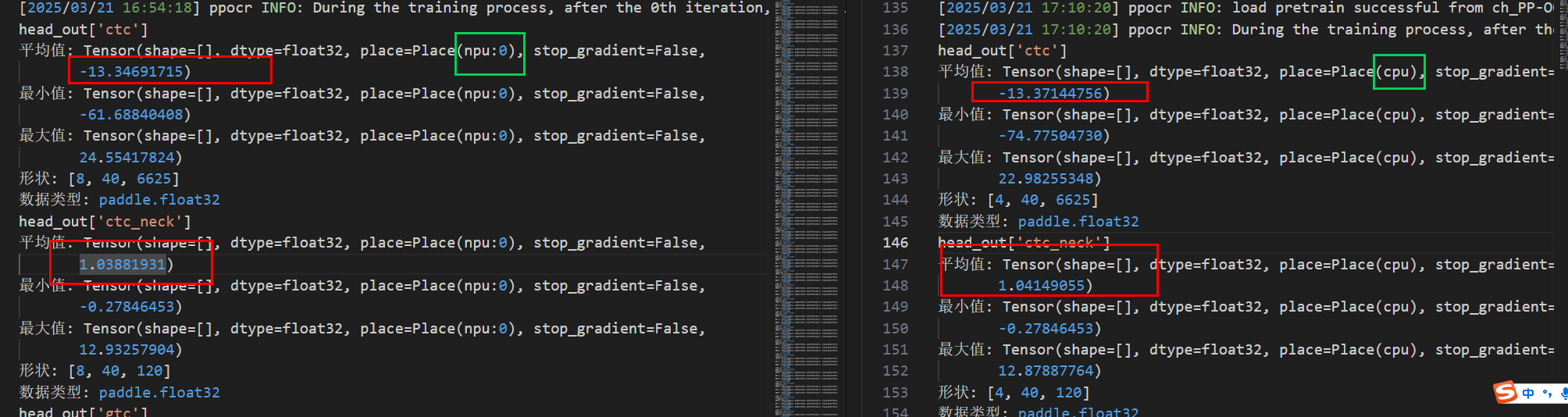

对比结果如下:
03_前向对比结果
合格标准:平均值的绝对误差或者相对误差在百分之一以内。

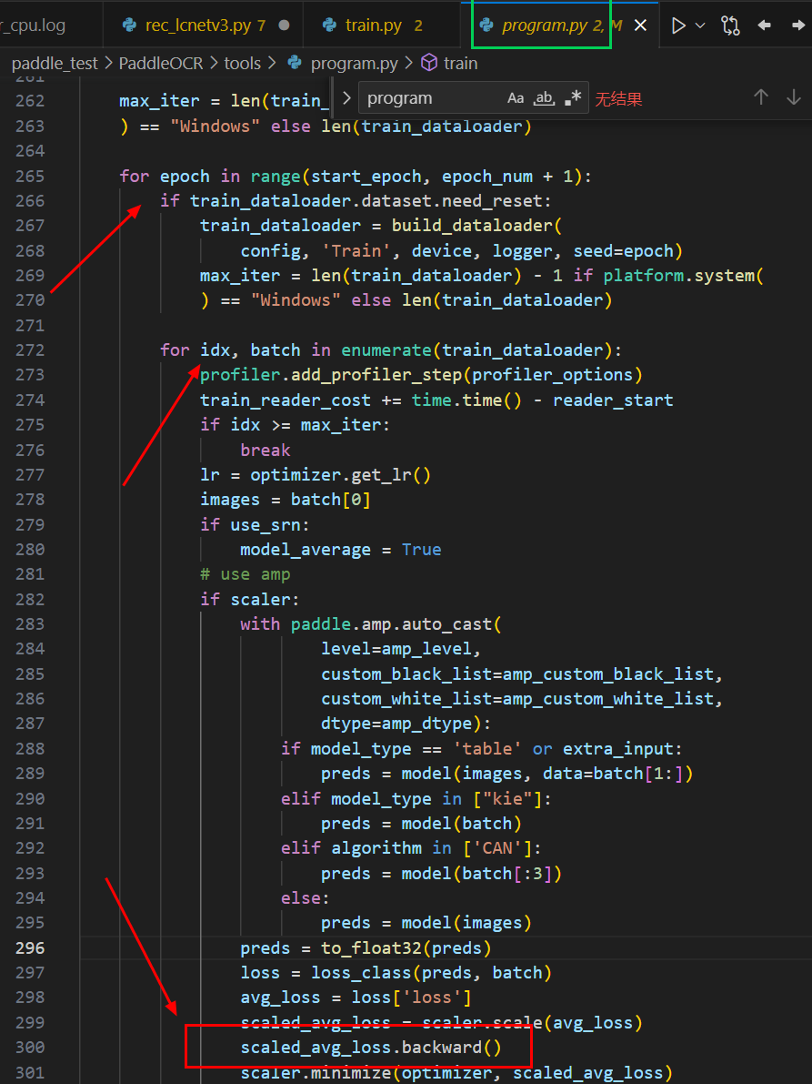

在模型训练脚本中,找到训练入口定位到反向代码,步骤如下:
  • 在tools/train.py中搜索关键词program.train,进入program.py文件;
  • 在训练循环中找到和scaled_avg_loss.backward()或avg_loss.backward(),如下图所示:
    04_反向代码查找

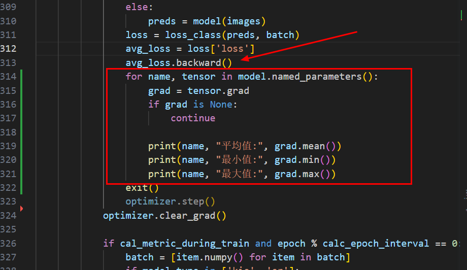

梯度值打印
在avg_loss.backward()方法之后,使用tensor.grad获取梯度值,随后打印出梯度值的最大最小和平均值,代码如下:
05_梯度值打印

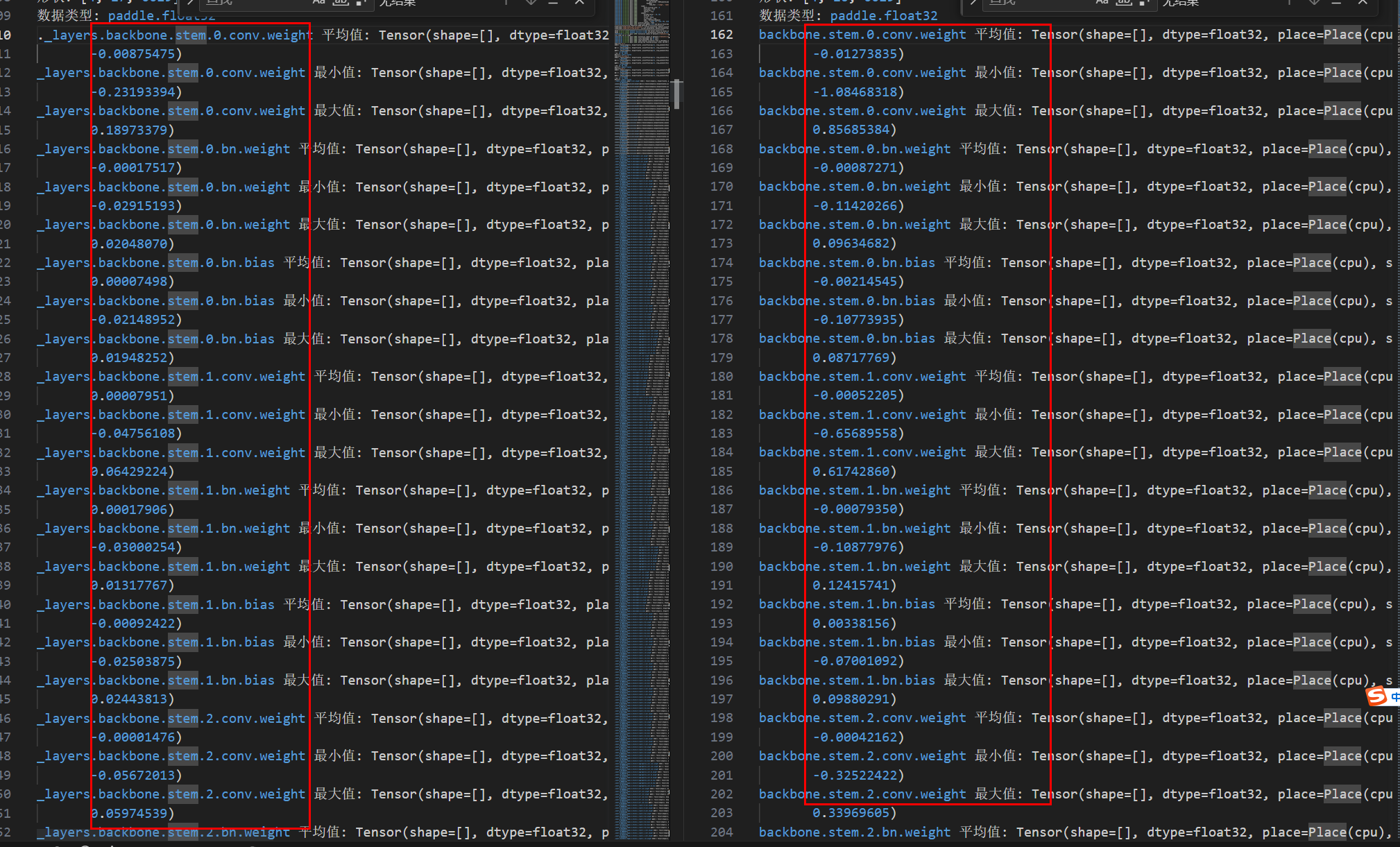

对比结果如下:
06_反向结果对比
