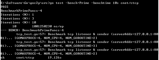

4. 基准测试的运行
在上面的测试中,go test 命令只运行了 cnet/ctcp 包中的功能测试。下面说说 go test 命令的基准测试标记说明。
标记名称 标记描述
-bench regexp 在默认情况下,go test命令不会运行任何基准测试,但可以使用该标记以执行匹配“regexp”处的
正则表达式的基准测试函数,“regexp”可以被替换成任何正则表达式。如果需要运行所有的基准测试函数,
添加 –bench . 或 –bench=. 或 –bench=“.”
-benchmem 在输出内容中包含基准测试的内存分配统计信息
-benchtime t 用来间接地控制单个基准测试函数的操作次数。这里的“t”指的是执行单个测试函数的累积耗时上限。
“t”处的内容使用的是类型time.Duration可接受的时间表示法。“t”的默认值是1s

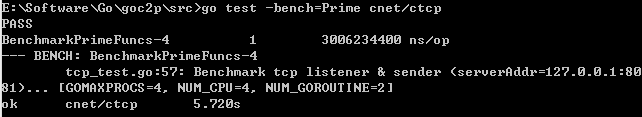

运行针对代码包 cnet/ctcp 运行基准测试的截图如下:

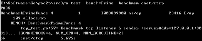

如果要看到基准测试函数的操作次数和操作平均耗时的同时获得这个过程中的内存分配情况,就需要用到 -benchmem 标记。例如下面截图:
“23416 B/op”是每次操作分配的字节的平均数为23416个。“109 allocs/op”是每次操作分配内存的次数平均为109次。

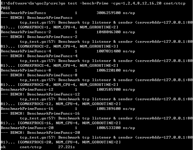

go test命令还可以接受一个可自定义测试运行次数并在测试运行期间改变Go语言最大并发处理数的标记 -cpu , -cpu 标记可以是一个整数列表,多个整数之间用逗号分隔。-cpu 标记的处理方式和 -parallel 标记相反,-parallel 标记默认使用Go语言最大并发处理数,而 -cpu 标记却会直接设置它。但是,由 -cpu 标记引发的Go语言最大并发处理数的设置操作并不会影响 -parallel 标记的默认值。因为 -parallel 标记的值是在测试运行程序初始化的时候设置的。如果在 go test 命令中没有显式地加入 -parallel 标记,则它的值会被设置为测试运行程序初始化时刻的Go语言最大并发处理数。在这个时刻,测试程序运行还没有把 -cpu 标记的值(如果有的话)解析成整数数组,也就无法使用这个数组中的整数设置Go语言最大并发处理数了。
使用 -cpu 标记运行截图如下:
测试运行程序执行基准测试函数 BenchmarkPrimeFuncs 的次数是 7,这与 -cpu 标记的值 1,2,4,8,12,16,20 中的 7 个数字相对应。上面只是展示了基准测试的运行记录,同样这边也调用了 7 次功能测试函数 TestPrimeFuncs 。
如上运行截图中,倒数 行的末尾包含了一行运行时环境信息:[GOMAXPROCS=20, NUM_CPU=4, NUM_GOROUTINE=2],对于第一个 GOMAXPROCS 代表Go语言最大并发处理数,此处为 20 , NUM_CPU 代表当前计算机的CPU总内核数,此处为 4,NUM_GOROUTINE 代表当前时刻的并发程序的数量,此处为 2。
