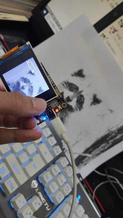

  1. 确保 K210 开发板已烧录 MaixPy 固件,并且您的代码已上传到板载 Flash 或 SD 卡中(通常命名为 main.py)。同时,将您希望显示的图片文件(例如 test.jpg)也上传到代码指定的路径(例如 /flash/ 或 /sd/)。
  2. 给 K210 开发板上电或重启。
  3. 观察 LCD 屏幕: 开发板启动后,如果代码正常运行,您会看到 LCD 屏幕上显示出您上传的图片。如果图片尺寸与屏幕不符,可能会被缩放或显示在左上角(取决于 lcd.display() 的具体调用方式和 MaixPy 版本)。
  4. 观察串口终端: 通过 MaixPy IDE 或其他串口工具连接到开发板的串口,您会看到代码中打印的日志信息,如“LCD 初始化成功”、“图片加载成功”、“图片已显示到 LCD 屏幕”等。如果出现错误,错误信息也会打印在串口。
