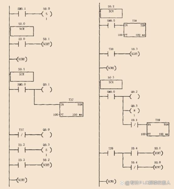

  • SFC (Sequential Function Chart): IEC 61131-3 标准中的 SFC 语言就是专门为顺序控制和状态机设计的。未来更多的复杂顺序控制将倾向于使用 SFC,它以图形化的方式天然地表达状态和步骤。

状态机是 PLC 编程中解决复杂设备状态和顺序控制问题的强大工具。通过使用 Structured Text 的 CASE 语句或其他语言结构(如 SFC),我们可以清晰地定义设备的状态、每个状态下的动作以及触发状态转换的条件。这种结构化的方法使得控制程序更加清晰、易于理解和维护。
实现一个状态机通常包括定义状态、声明状态变量、使用 CASE 或 IF/ELSIF 实现状态逻辑、在每个状态中执行动作和检查转换条件、以及在每个扫描周期末尾更新状态变量。掌握状态机的概念和实现技巧,是编写高效、健壮、可维护的 PLC 代码的关键能力之一。虽然面临复杂性管理和调试挑战,但它提供的清晰度和结构性使其成为复杂控制逻辑的首选方案。
