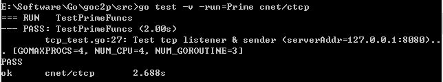

  • 第二种是使用标记 -run 。-run 标记的值应该为一个正则表达式。名称与此正则表达式匹配的功能测试函数,才会在当次的测试运行过程中被执行。运行截图如下:
该代码包的测试源码文件 tcp_test.go 中的功能测试函数 TestPrimeFuncs 会被执行。但当正则表达式改为 Prima 后,由于没有 cnet/ctcp 包并没有名称与之匹配的功能测试函数。运行截图如下:

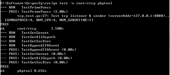

再看如下的一条示例,同时测试代码包 cnet/ctcp 和代码包 pkgtool,如下运行截图:
