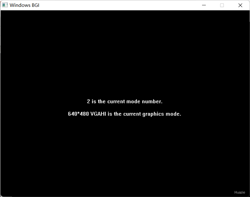

1. getmodename
1.1 函数说明
函数声明 函数功能
char * getmodename(int mode_name); 获取指定的图形模式名
参数:
  • mode_name : 当前图形模式的模式代码。不同的图形模式对应不同的分辨率、颜色深度和显示模式。
1.2 演示示例
#include <graphics.h>
#include <stdlib.h>
#include <stdio.h>
int main(void)
    int gdriver = DETECT, gmode, errorcode;
    int midx, midy, mode;
    char numname[80], modename[80];
    initgraph(&gdriver, &gmode, "");
    errorcode = graphresult();
    if (errorcode != grOk)
        printf("Graphics error: %s\n", grapherrormsg(errorcode));
        printf("Press any key to halt:");
        getch();
        exit(1);
    midx = getmaxx() / 2;
    midy = getmaxy() / 2;
    mode = getgraphmode();
    sprintf(numname, "%d is the current mode number.", mode);
    sprintf(modename, "%s is the current graphics mode.", getmodename(mode));
    settextjustify(CENTER_TEXT, CENTER_TEXT);
    outtextxy(midx, midy, numname);
    outtextxy(midx, midy+2*textheight("W"), modename);
    getch();
    closegraph();
    return 0;
1.3 运行结果

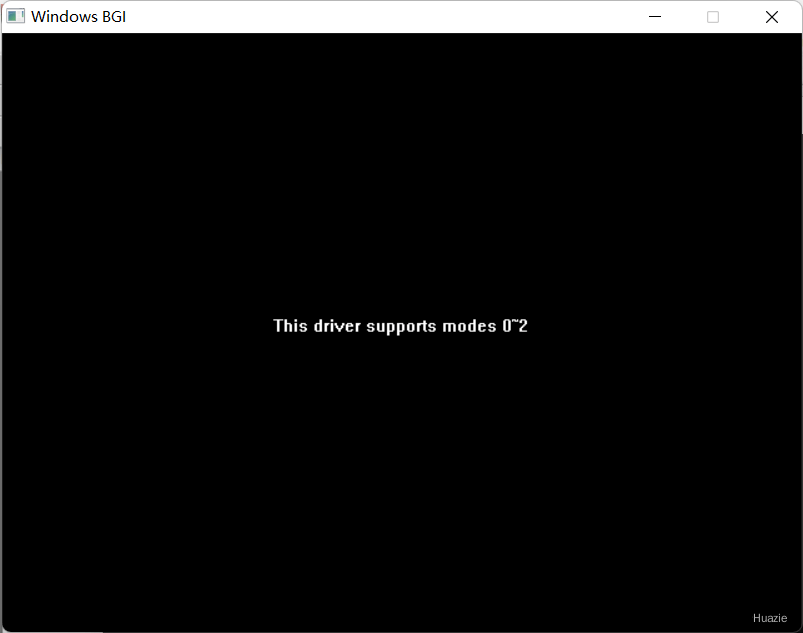

2. getmoderange
2.1 函数说明
函数声明 函数功能
void getmoderange(int graphdriver, int *lomode, int *himode); 获取给定图形驱动程序的模式范围
参数:
  • graphdriver : 图形驱动程序的标识符。不同的图形驱动程序有不同的标识符,用于指定你希望使用的图形硬件或软件环境。例如,在某些图形库中,特定的数字或宏定义(如DETECT)可以用来自动检测可用的图形驱动程序。
  • lomode : 一个指向整数的指针,用于接收指定图形驱动程序支持的最低显示模式编号。
  • himode : 一个指向整数的指针,用于接收指定图形驱动程序支持的最高显示模式编号。
2.2 演示示例
#include <stdlib.h>
#include <stdio.h>
int main()
    int midx, midy, low, high;
    char mrange[80];
        getch();
        exit(1);
    getmoderange(gdriver, &low, &high);
    sprintf(mrange, "This driver supports modes %d~%d", low, high);
    outtextxy(midx, midy, mrange);
    getch();
    closegraph();
    return 0;
2.3 运行结果

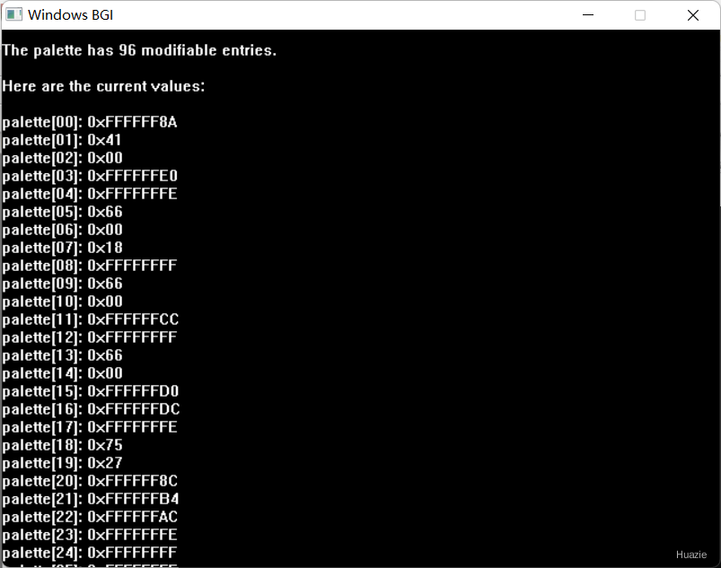

3. getpalette
3.1 函数说明
函数声明 函数功能
void getpalette(struct palettetype *palette); 获取有关当前调色板的信息
参数:
  • palette : 一个指向palettetype结构体的指针。palettetype结构体通常包含了一系列元素,每个元素代表调色板中的一个颜色条目。在标准的图形库中(如Borland的BGI图形库),palettetype结构体可能包含多个unsigned char类型的成员,每个成员对应调色板中的一个颜色通道(如红色、绿色、蓝色),以及可能的其他信息(如亮度或透明度)。
注意: palettetype结构体的确切定义可能依赖于你使用的图形库。在某些实现中,它可能是一个简单的数组,每个元素代表一个颜色(可能是RGB值的一个组合),或者是一个更复杂的结构体,包含了关于每个颜色条目的更多信息。
3.2 演示示例
#include <stdlib.h>
#include <stdio.h>
int main()
    struct palettetype pal;
    char psize[80], pval[20];
    int i, ht;
    int y = 10;
        getch();
        exit(1);
    getpalette(&pal);
    sprintf(psize, "The palette has %d modifiable entries.", pal.size);
    outtextxy(0, y, psize);
    if (pal.size != 0)
        ht = textheight("W");
        y += 2*ht;
        outtextxy(0, y, "Here are the current values:");
        y += 2*ht;
        for (i=0; i < pal.size; i++, y+=ht)
            sprintf(pval, "palette[%02d]: 0x%02X", i, pal.colors[i]);
            outtextxy(0, y, pval);
    getch();
    closegraph();
    return 0;
3.3 运行结果

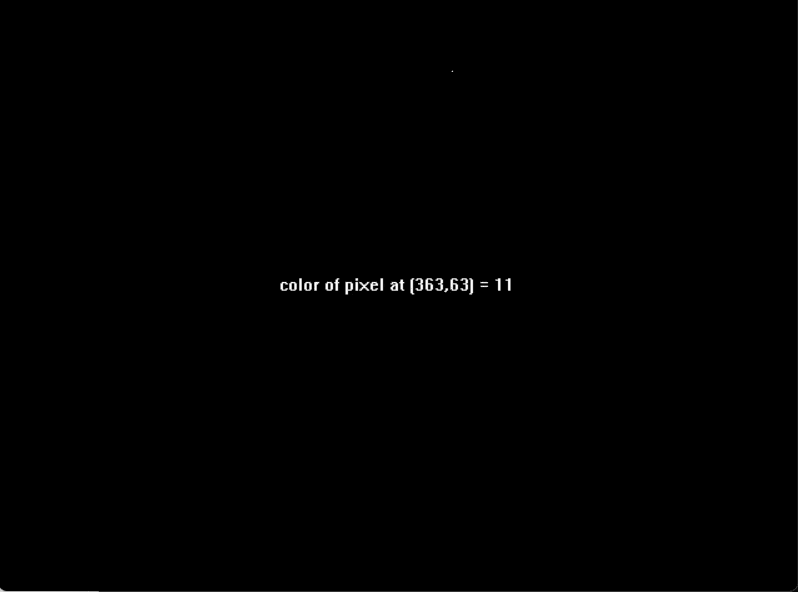

4. getpixel
4.1 函数说明
函数声明 函数功能
int getpixel(int x, int y); 获取得指定像素的颜色
参数:
  • x : 想要获取的像素颜色值的点的横坐标。坐标原点(0, 0)通常位于屏幕的左上角。
  • y : 想要获取的像素颜色值的点的纵坐标。
返回值:
函数返回一个整数,该整数代表指定坐标 (x, y) 上像素的颜色编码。颜色编码的具体含义取决于你使用的图形库和当前的图形设置。在某些图形库中,这个整数可能直接代表一个RGB颜色值,其中不同的位或字节表示红色、绿色和蓝色通道的强度。在其他情况下,这个整数可能是一个索引值,指向当前调色板中的一个颜色条目。
4.2 演示示例
#include <stdlib.h>
#include <stdio.h>
#include <time.h>
#define PIXEL_COUNT 1000
#define DELAY_TIME  100
int main(void)
    int midx, midy, x, y, color, maxx, maxy, maxcolor;
    char mPixel[50];
        getch();
        exit(1);
    maxx = getmaxx() + 1;
    maxy = getmaxy() + 1;
    maxcolor = getmaxcolor() + 1;
    while (!kbhit())
        srand((unsigned)time(NULL));
        x = rand() % maxx;
        y = rand() % maxy;
        color = rand() % maxcolor;
        putpixel(x, y, color);
        sprintf(mPixel, "color of pixel at (%d,%d) = %d", x, y, getpixel(x, y));
        outtextxy(midx, midy, mPixel);
        delay(DELAY_TIME);
        cleardevice();
    getch();
    closegraph();
    return 0;
4.3 运行结果

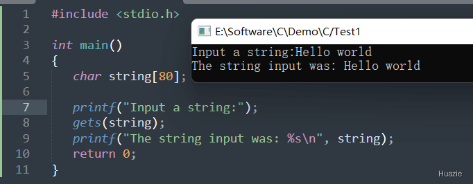

5. gets
5.1 函数说明
函数声明 函数功能
char *gets(char *str); 从标准输入流中读取字符串,直至遇到到换行符或EOF时停止,并将读取的结果存放在 buffer 指针所指向的字符数组中。
换行符不作为读取串的内容,读取的换行符被转换为 '\0' 空字符,并由此来结束字符串。
注意: gets 函数可以无限读取,易发生溢出。如果溢出,多出来的字符将被写入到堆栈中,这就覆盖了堆栈原先的内容,破坏一个或多个不相关变量的值。
5.2 演示示例
#include <stdio.h>
int main()
   char string[80];
   printf("Input a string:");
   gets(string);
   printf("The string input was: %s\n", string);
   return 0;
5.3 运行结果

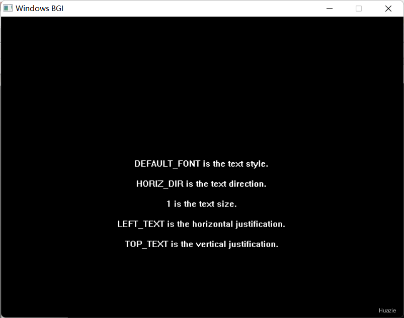

6. gettextsettings
6.1 函数说明
函数声明 函数功能
void gettextsettings(struct textsettingstype *textinfo); 获取有关当前图形文本字体的信息
参数:
  • textinfo : 一个指向 textsettingstype 结构体的指针。该结构体用于存储当前的文本设置。textsettingstype 结构体的具体定义取决于你使用的图形库。在不同的图形库中,这个结构体可能包含不同的成员,以反映该库支持的文本设置选项。
6.2 演示示例
#include <stdlib.h>
#include <stdio.h>
#include <conio.h>
// 文本字体
char *font[] = { "DEFAULT_FONT",
                 "TRIPLEX_FONT",
                 "SMALL_FONT",
                 "SANS_SERIF_FONT",
                 "GOTHIC_FONT"
// 文本方向
char *dir[] = { "HORIZ_DIR", "VERT_DIR" };
// 文本水平对齐方式
char *hjust[] = { "LEFT_TEXT", "CENTER_TEXT", "RIGHT_TEXT" };
// 文本垂直对齐方式
char *vjust[] = { "BOTTOM_TEXT", "CENTER_TEXT", "TOP_TEXT" };
int main()
    struct textsettingstype textinfo;
    int midx, midy, ht;
    char fontstr[80], dirstr[80], sizestr[80];
    char hjuststr[80], vjuststr[80];
        getch();
        exit(1);
    // 获取有关当前图形文本字体的信息
    gettextsettings(&textinfo);
    sprintf(fontstr, "%s is the text style.", font[textinfo.font]);
    sprintf(dirstr, "%s is the text direction.", dir[textinfo.direction]);
    sprintf(sizestr, "%d is the text size.", textinfo.charsize);
    sprintf(hjuststr, "%s is the horizontal justification.", hjust[textinfo.horiz]);
    sprintf(vjuststr, "%s is the vertical justification.", vjust[textinfo.vert]);
    outtextxy(midx, midy, fontstr);
    outtextxy(midx, midy+2*ht, dirstr);
    outtextxy(midx, midy+4*ht, sizestr);
    outtextxy(midx, midy+6*ht, hjuststr);
    outtextxy(midx, midy+8*ht, vjuststr);
    getch();
    closegraph();
    return 0;
6.3 运行结果

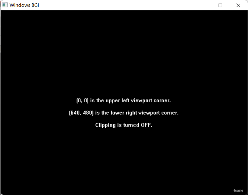

7. getviewsettings
7.1 函数说明
函数声明 函数功能
void getviewsettings(struct viewporttype *viewport); 获取有关当前视区的信息
参数:
  • viewport : 一个指向 viewporttype 结构体的指针。该结构体用于存储当前的视口设置。调用 getviewsettings 函数后,这个结构体将被填充为当前的视口参数。 viewporttype 结构体的具体定义可能依赖于你使用的图形库,但通常它会包含以下成员:
    • left, top: 这两个成员定义了视口的左上角坐标。坐标原点通常位于屏幕的左上角。
    • right, bottom: 这两个成员定义了视口的右下角坐标。
    • clip: 一个用于指示视口是否启用裁剪的标志。如果启用了裁剪,那么任何在视口之外的图形输出都将被忽略。
7.2 演示示例
#include <stdlib.h>
#include <stdio.h>
char *clip[] = { "OFF", "ON" };
int main()
    struct viewporttype viewinfo;
    int midx, midy, ht;
    char topstr[80], botstr[80], clipstr[80];
        getch();
        exit(1);
    // 获取有关当前视区的信息
    getviewsettings(&viewinfo);
    sprintf(topstr, "(%d, %d) is the upper left viewport corner.", viewinfo.left, viewinfo.top);
    sprintf(botstr, "(%d, %d) is the lower right viewport corner.", viewinfo.right, viewinfo.bottom);
    sprintf(clipstr, "Clipping is turned %s.", clip[viewinfo.clip]);
    outtextxy(midx, midy, topstr);
    outtextxy(midx, midy+2*ht, botstr);
    outtextxy(midx, midy+4*ht, clipstr);
    getch();
    closegraph();
    return 0;
7.3 运行结果

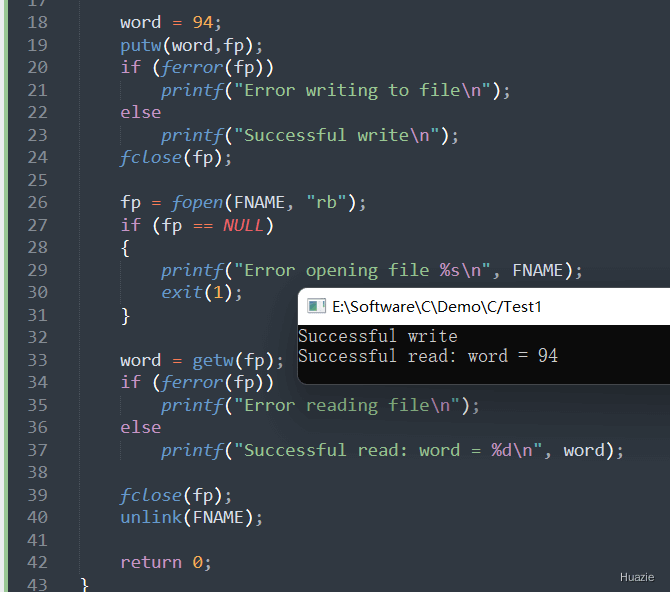

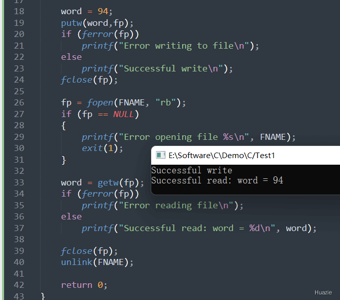

8. getw
8.1 函数说明
函数声明 函数功能
int getw(FILE *strem); 从 stream 所指向文件读取下一个整数
8.2 演示示例
#include <stdio.h>
#include <stdlib.h>
#define FNAME "test.txt"
int main(void)
    FILE *fp;
    int word;
    fp = fopen(FNAME, "wb");
    if (fp == NULL)
        printf("Error opening file %s\n", FNAME);
        exit(1);
    word = 94;
    putw(word,fp);
    if (ferror(fp))
        printf("Error writing to file\n");
    else
        printf("Successful write\n");
    fclose(fp);
    fp = fopen(FNAME, "rb");
    if (fp == NULL)
        exit(1);
    word = getw(fp);
    if (ferror(fp))
        printf("Error reading file\n");
    else
        printf("Successful read: word = %d\n", word);
    fclose(fp);
    unlink(FNAME);
    return 0;
8.3 运行结果

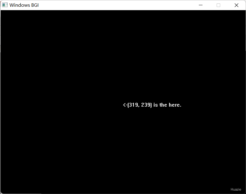

9. getx,gety
9.1 函数说明
函数声明 函数功能
int getx(void); 获取当前图形位置的 x 坐标
int gety(void); 获取当前图形位置的 y 坐标
9.2 演示示例
#include <stdlib.h>
#include <stdio.h>
int main(void)
    char msg[80];
        getch();
        exit(1);
    moveto(getmaxx() / 2, getmaxy() / 2);
    sprintf(msg, "<-(%d, %d) is the here.", getx(), gety());
    outtext(msg);

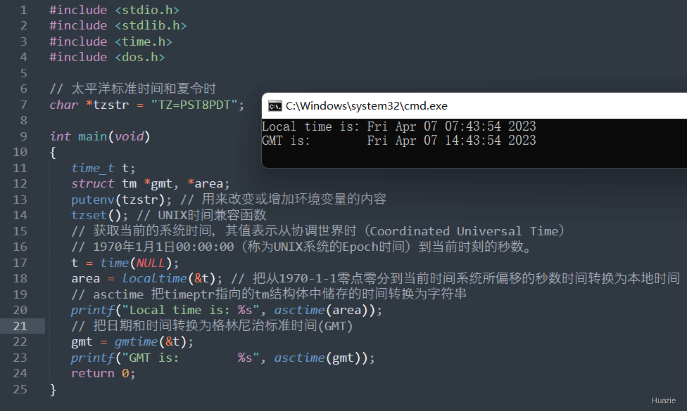

#include <stdio.h>
#include <stdlib.h>
#include <time.h>
#include <dos.h>
// 太平洋标准时间和夏令时
char *tzstr = "TZ=PST8PDT";
int main(void)
    time_t t;
    struct tm *gmt, *area;
    putenv(tzstr); // 用来改变或增加环境变量的内容
    tzset(); // UNIX时间兼容函数
    // 获取当前的系统时间,其值表示从协调世界时(Coordinated Universal Time)
    // 1970年1月1日00:00:00(称为UNIX系统的Epoch时间)到当前时刻的秒数。
    t = time(NULL);
    area = localtime(&t); // 把从1970-1-1零点零分到当前时间系统所偏移的秒数时间转换为本地时间
    // asctime 把timeptr指向的tm结构体中储存的时间转换为字符串
    printf("Local time is: %s", asctime(area));
    // 把日期和时间转换为格林尼治标准时间(GMT)
    gmt = gmtime(&t);
    printf("GMT is:        %s", asctime(gmt));
    return 0;
10.3 运行结果

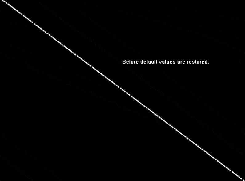

11. graphdefaults
11.1 函数说明
函数声明 函数功能
void graphdefaults(void); 将所有图形设置复位为它们的缺省值
11.2 演示示例
#include <stdlib.h>
#include <stdio.h>
#include <conio.h>
int main(void)
    int maxx, maxy;
    initgraph(&gdriver, &gmode, "c:\\bor\\Borland\\bgi");
        getch();
        exit(1);
    maxx = getmaxx();
    maxy = getmaxy();
    setlinestyle(DOTTED_LINE, 0, 3);
    line(0, 0, maxx, maxy);
    outtextxy(maxx/2, maxy/3, "Before default values are restored.");
    getch();
    // 将所有图形设置复位为它们的缺省值
    graphdefaults();
    cleardevice();
    outtextxy(maxx/2, maxy/3, "After restoring default values.");
    getch();
    closegraph();
    return 0;
11.3 运行结果

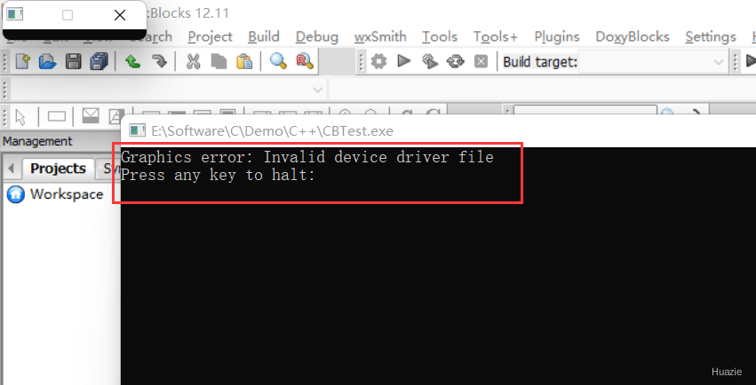

#include <stdlib.h>
#include <stdio.h>
#define NONSENSE -50
int main(void)
    // FORCE AN ERROR TO OCCUR
    int gdriver = NONSENSE, gmode, errorcode;
        getch();
        exit(1);
    line(0, 0, getmaxx(), getmaxy());
    getch();
    closegraph();
    return 0;
12.3 运行结果

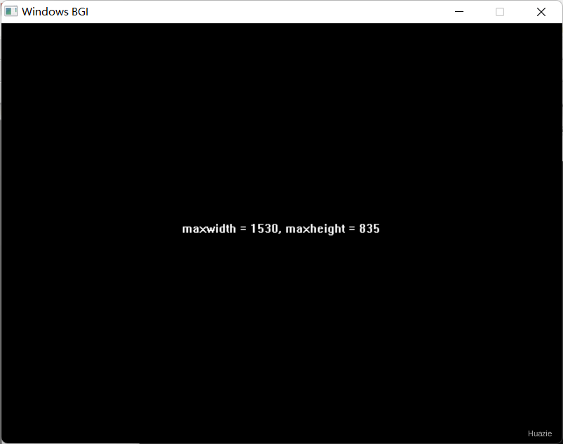

14. getmaxwidth,getmaxheight
14.1 函数说明
函数声明 函数功能
int getmaxwidth(void); 获取屏幕的最大宽度
int getmaxheight(void); 获取屏幕的最大高度
14.2 演示示例
#include <stdlib.h>
#include <stdio.h>
int main()
    int midx, midy;
    char ch[80];
        getch();
        exit(1);
    sprintf(ch, "maxwidth = %d, maxheight = %d", getmaxwidth(), getmaxheight());
    outtextxy(midx, midy, ch);
    getch();
    closegraph();
    return 0;
14.3 运行结果

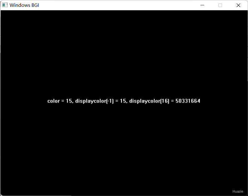

15. getdisplaycolor
15.1 函数说明
函数声明 函数功能
int getdisplaycolor( int color ); 根据 color ,返回要显示的颜色值
注意: color = -1 , 则返回 WHITE = 15 的颜色值;color < - 1 或 color > 15,则输出一个8位整数。
15.2 演示示例
#include <stdlib.h>
#include <stdio.h>
int main()
    int midx, midy;
    char ch[80];
        getch();
        exit(1);
    sprintf(ch, "color = %d, displaycolor(-1) = %d, displaycolor(16) = %d", getcolor(), getdisplaycolor(-1), getdisplaycolor(16));
    getch();
    closegraph();
    return 0;
15.3 运行结果

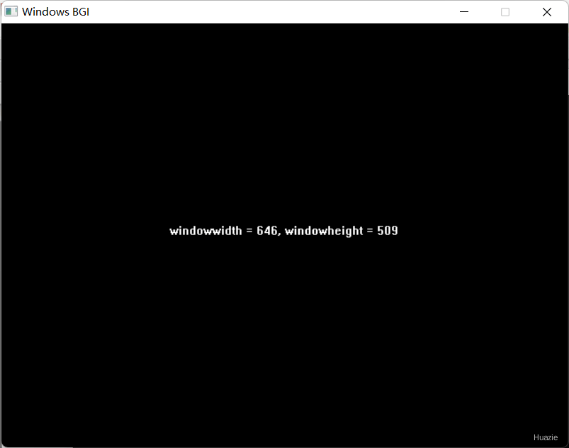

#include <stdlib.h>
#include <stdio.h>
int main()
    char ch[80];
        getch();
        exit(1);
    sprintf(ch, "windowwidth = %d, windowheight = %d", getwindowwidth(), getwindowheight());
    getch();
    closegraph();
    return 0;
16.3 运行结果

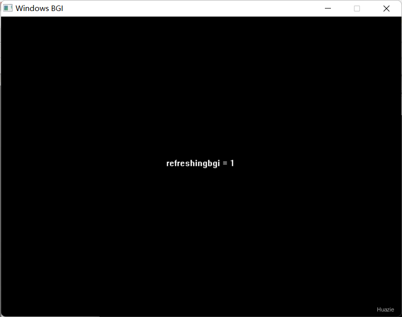

#include <stdlib.h>
#include <stdio.h>
int main()
    char ch[80];
        getch();
        exit(1);
    sprintf(ch, "refreshingbgi = %d", getrefreshingbgi());
    getch();
    closegraph();
    return 0;
17.3 运行结果
