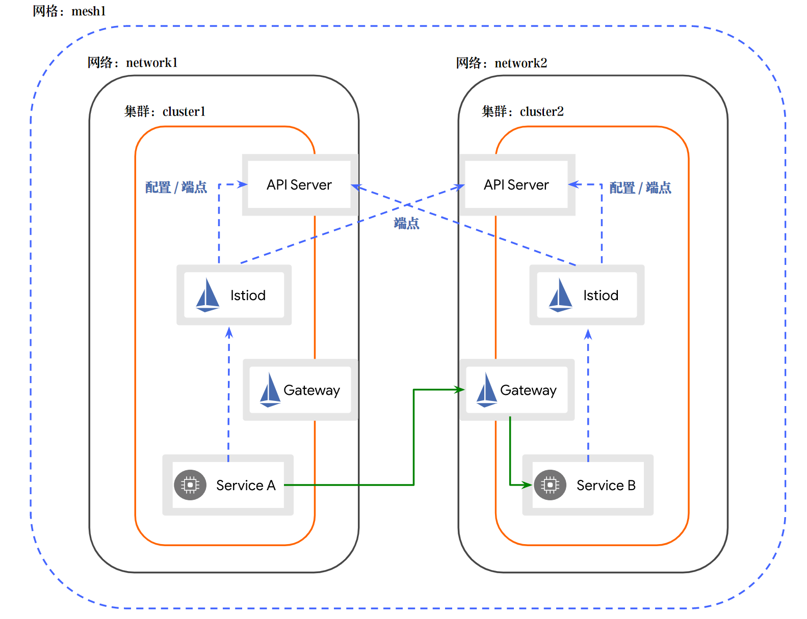

  • 更好的多集群和混合云支持: 简化跨不同环境部署和管理服务网格。
