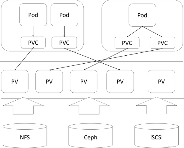

【摘要】 Kubernetes 存储 PV 与 PVC 动态供应介绍 (Introduction)容器技术(如 Docker)的兴起极大地简化了应用的打包和部署,但容器本身是无状态且生命周期短暂的。当容器重启、重建或被调度到其他节点时,其内部的数据会丢失。这对于需要持久化存储的应用(如数据库、消息队列、文件存储)是不可接受的。Kubernetes 提供了 PersistentVolume (PV) 和...
介绍 (Introduction)
容器技术(如 Docker)的兴起极大地简化了应用的打包和部署,但容器本身是无状态且生命周期短暂的。当容器重启、重建或被调度到其他节点时,其内部的数据会丢失。这对于需要持久化存储的应用(如数据库、消息队列、文件存储)是不可接受的。Kubernetes 提供了 PersistentVolume (PV) 和 PersistentVolumeClaim (PVC) 这两个 API 对象来解决容器存储的持久化问题,将存储的生命周期与 Pod 的生命周期解耦。
PV 表示集群中的一块独立存储资源,它可以是网络存储(如 NFS, iSCSI, 公有云块存储等)或本地存储,由集群管理员或通过自动化方式提供。
PVC 是用户(开发者)对存储的请求。Pod 通过引用 PVC 来使用存储,而无需关心底层存储的具体实现细节。
最初,PV 的提供是静态的,即集群管理员需要提前手动创建一批 PV 供用户声明。然而,这种方式效率低下,难以应对用户的动态存储需求。为了解决这个问题,Kubernetes 引入了 动态存储供应 (Dynamic Provisioning) 机制。通过动态供应,当用户创建 PVC 时,Kubernetes 会自动为该 PVC 创建一个匹配的 PV,并将其绑定,从而实现存储资源的按需、自动化分配。
