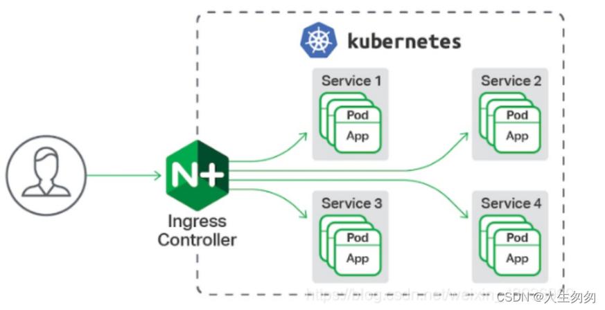

在 Kubernetes 集群中,Ingress-NGINX 是一个非常流行的用于暴露集群内部服务到外部世界的 Ingress 控制器。监控 Ingress-NGINX 的性能和健康状况对于确保服务的稳定性和可靠性至关重要。Prometheus 是一款流行的开源监控和告警工具,非常适合用于收集和查询 Ingress-NGINX 的指标。通过集成 Prometheus 和 Ingress-NGINX,我们可以实时了解 Ingress 控制器的请求处理量、延迟、错误率、资源使用情况等关键指标,从而及时发现和解决潜在问题。
技术背景
  1. Kubernetes Ingress: Kubernetes Ingress 是一种 API 对象,定义了如何将外部请求路由到集群内部的服务。Ingress 控制器(如 Ingress-NGINX)负责实现 Ingress 规则。
  2. Ingress-NGINX: 这是一个使用 NGINX 作为反向代理和负载均衡器的 Ingress 控制器。它监听 Kubernetes API 中的 Ingress 资源,并根据这些资源配置 NGINX。
