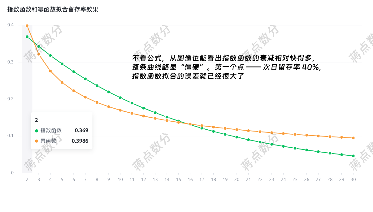

1. 到底是用指数函数还是幂函数
指数函数的表达式为 a⋅e−bxa \cdot e^{-bx}
幂函数的表达式为 a⋅x−ba \cdot x^{-b}
这两个函数的差异在于:衰减的速度不一样。把留存率 retention rate 简写为 RR,指数函数是 Re(t)=a⋅e−btR_e(t) = a \cdot e^{-bt};幂函数是 Rp(t)=a⋅t−bR_p(t) = a \cdot t^{-b}。咱不用微分也不用差分,就直接来个 t0t_0 和 t0+Δtt_0 + \Delta{t},代入公式除除看:
Re(t0+Δt)Re(t0)=a⋅e−b(t0+Δt)a⋅e−bt0=e−bΔt\frac{R_e(t_0 + \Delta{t})}{R_e(t_0)} = \frac{a \cdot e^{-b(t_0 + \Delta{t})}}{a \cdot e^{-bt_0}} = e^{-b \Delta{t} }
可以看出指数函数的“衰减”,即后面某一天 t0+Δtt_0 + \Delta{t} 相对于前面某一天 t0t_0 的比值,与 t0t_0 的取值无关,只和日期的间隔 Δt\Delta{t} 有关。
这也就意味着。第 2 天到第 8 天流失的比例,和第 302 天到第 308 天流失的比例是一样的。直觉上怀疑,因为后者三百多天还来了;如果不是因为老用户召回等情况,那么这个用户感觉挺稳定的(也需要看您公司的业务类型)如果是低频业务:C 端用户搬家、汽车保养、旅游、买车买房,那这种流失情况有可能出现。对于中高频的 App 应该不会如此。
再来看看幂函数:
Rp(t0+Δt)Rp(t0)=a⋅(t0+Δt)−ba⋅t0−b=(1+Δtt0)−b\frac{R_p(t_0 + \Delta{t})}{R_p(t_0)} = \frac{a \cdot (t_0 + \Delta{t})^{-b}}{a \cdot {t_0}^{-b}} = (1 + \frac{\Delta{t}}{t_0})^{-b}
可以看出幂函数的“衰减”,与日期间隔 Δt\Delta{t} 和起始的天数 t0t_0 都有关;如果 t0t_0 越大,这个衰减越小。越往后流失速度越慢,这个感觉好一些。

b.采用 RMSE 来对比一下,拟合的结果与我们给出的三个留存率的差异:
# 求求拟合的函数,与之前给出的 40-20-10 留存率差异
# 取 RMSE,np.array(days) - 2 注意起始点的序号映射关系
rmse_exponential = np.sqrt(np.mean((exp_ret_rate_arr[np.array(days) - 2] - actual_ret_rate) ** 2))
rmse_power = np.sqrt(np.mean((pow_ret_rate_arr[np.array(days) - 2] - actual_ret_rate) ** 2))
print(f"指数函数拟合的 RMSE:{rmse_exponential:.4f}")
print(f"幂函数拟合的 RMSE:{rmse_power:.4f}")
输出的结果为:
指数函数拟合的 RMSE:0.0477
幂函数拟合的 RMSE:0.0043
(幂函数比指数函数好一个量级)

看一下拟合的曲线,的确是幂函数形式更加适合。后续我们采用幂函数

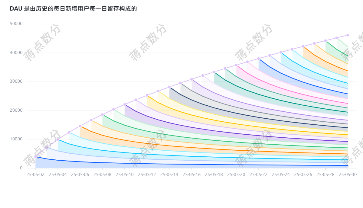

d.我们来绘制出一张特别经典的图,每日的 DAU 其实是由历史上每一天的新增用户的每日留存构成的。这里为了代码模拟简化,假定从 2025-05-01 开始每天的新增用户都是 10000,留存率曲线每一天都用上面拟合的幂函数留存率。

可能很多同学觉得这图太乱了,但是我想这幅图表达的意思还是很清楚的。而且这幅图有实际意义的,比如分析时,可以把新老用户拆开。针对老用户,不一定按照新增日期;完全可以根据其他不会改变的维度值,并且把这些维度值归为少数几类。这样再画出这幅图,用来分析老用户留存,这就是一个不错的展示工具。

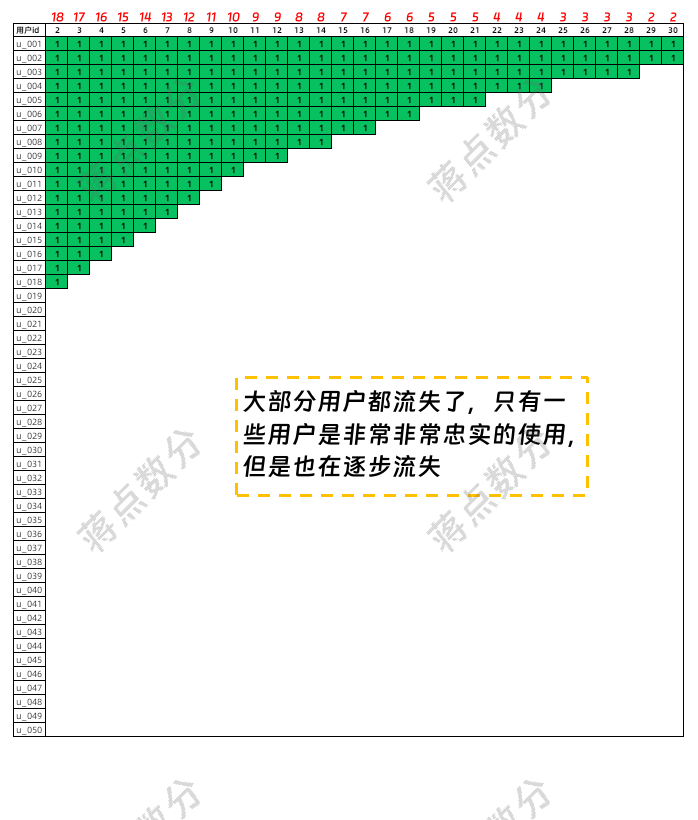

第一种活跃情况,看上去是非常极端。

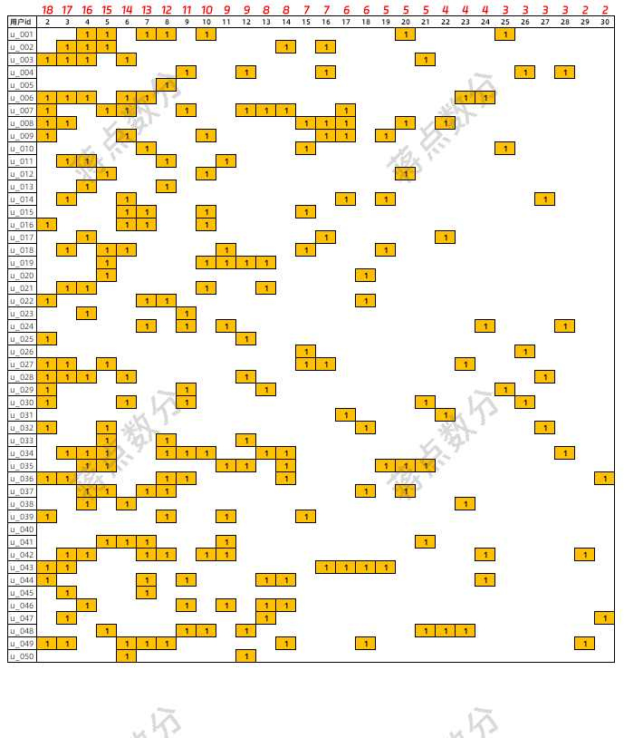

b.第二种用户活跃情况
np.random.seed(2025)
second_user_retention_user_tag = np.zeros((29,50))
for i, num in enumerate(user_retention_num):
    idx = np.random.choice(50, size=int(num), replace=False)
    second_user_retention_user_tag[i][idx] = 1
df = pd.DataFrame(second_user_retention_user_tag.T)
df.to_clipboard(index=False, header=False)
参考这两张图,大家应该都能看出来问题。可能有人觉得第二张图有点乱,是我故意混淆大家的视觉吧。那么我借鉴 RFM 的思路,根据用户最后一次活跃距今多少天以及总活跃天数来排序。

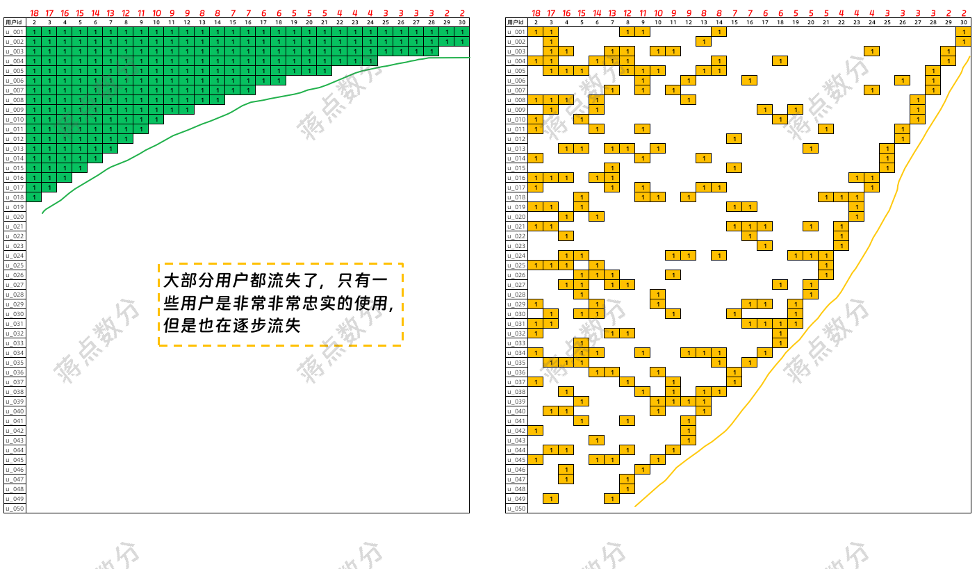

c.实现根据用户最后一次活跃距今多少天以及总活跃天数来排序的逻辑:
df_sort = pd.DataFrame()
df_sort['last_retent'] = df.apply(lambda row: row[row==1].index[-1] if any(row) else -1, axis=1)
df_sort['retent_days'] = df.apply(lambda row: sum(row), axis=1)
sort_order = df_sort.sort_values(by=['last_retent', 'retent_days'], ascending=[False, False]).index
df.loc[sort_order,:].to_clipboard(index=False, header=False)
此处再对比,应该明显多了。如果我们把最后一次活跃。当成一种“包络线”来看,后者的情况要比第一种极端情况好得多。但是两者的留存率曲线是一样。图片表格最上面的红色数字,就是公式,对表格里整列的 1 求和;可以佐证每日留存用户数是一样的。
也就是说留存率一致其实只能说明每日新增的用户后续“活跃的人*天”是一致的,用户的活跃分布,甚至是真正留下的用户数量并不一致。第一种活跃情况,现实情况不会这么极端,但是我最开始用 SQL 计算留存率时,的确隐隐感觉一种不对劲。
