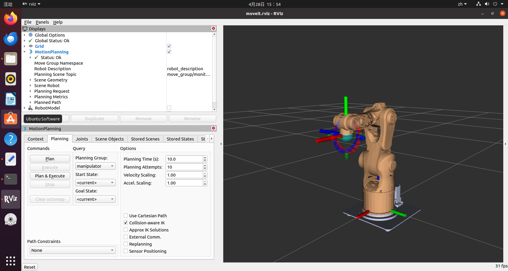

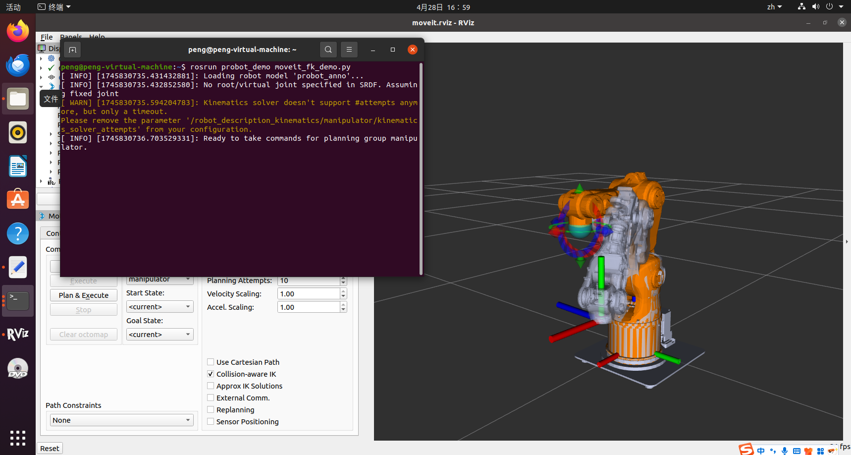

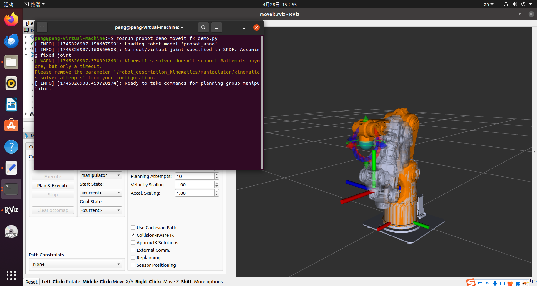

代码执行
roslaunch probot_anno_moveit_config demo.launch
rosrun probot_demo moveit_fk_demo.py
可以看见机械臂从home位置运动到目标位置后又回到home位置
