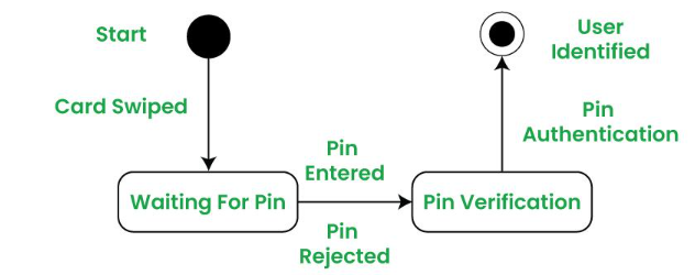

让我们通过帮助用户验证示例来理解状态机图:
上面的状态机图显示了特定系统的验证子系统或类存在的不同状态。
其中状态机图的基本组件和符号:
  1. 初始状态
    我们使用一个黑色实心圆圈来表示 System 或 Class 的初始状态。
  1. 状态流转
我们使用实线箭头来表示控制从一种状态到另一种状态的转换或更改。箭头标有导致状态更改的事件。
  1. 状态
我们使用圆角矩形来表示状态。状态表示类的对象在某一时刻的条件或情况。
  1. 分叉
我们使用一个圆角实心矩形条来表示 Fork 表示法,其中包含来自父状态的传入箭头和指向新创建状态的传出箭头。我们使用 fork 表示法来表示一个 state 分裂成两个或多个并发状态。
  1. 状态收敛
我们使用圆角实心矩形条来表示 Join 表示法,其中包含来自联接状态的传入箭头和指向公共目标状态的传出箭头。当两个或多个状态在一个或多个事件发生时同时收敛为一个时,我们使用 join 表示法。
  1. 自我转换
我们使用一个指向 state 本身的实心箭头来表示 self transition。在某些情况下,对象的状态在事件发生时不会更改。我们使用 self transitions 来表示这种情况。
  1. 复合状态
我们还使用圆角矩形来表示复合状态。我们使用复合状态表示具有内部活动的状态。
  1. 最终状态
我们在圆表示法中使用实心圆来表示状态机图中的最终状态。

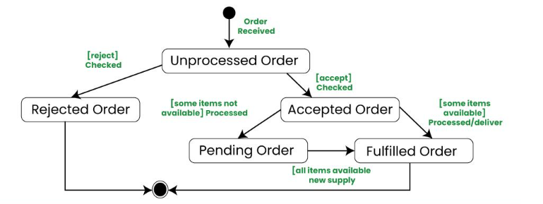

我们绘制的 UML 图取决于我们旨在表示的系统。以下是在线订购系统的一个例子:
在收到订单时,我们从初始状态转换为 Unprocessed 订单状态。
然后检查未处理的订单。
如果订单被拒绝,我们将转换为 Rejected Order 状态。
如果订单被接受并且我们有可用的商品,我们将转换为 fulfilled 订单状态。
但是,如果项目不可用,我们将转换为 Pending Order 状态。
订单完成后,我们将过渡到最终状态。在此示例中,我们将两种状态(即 Fulfilled order 和 Rejected order)合并为一个最终状态。
