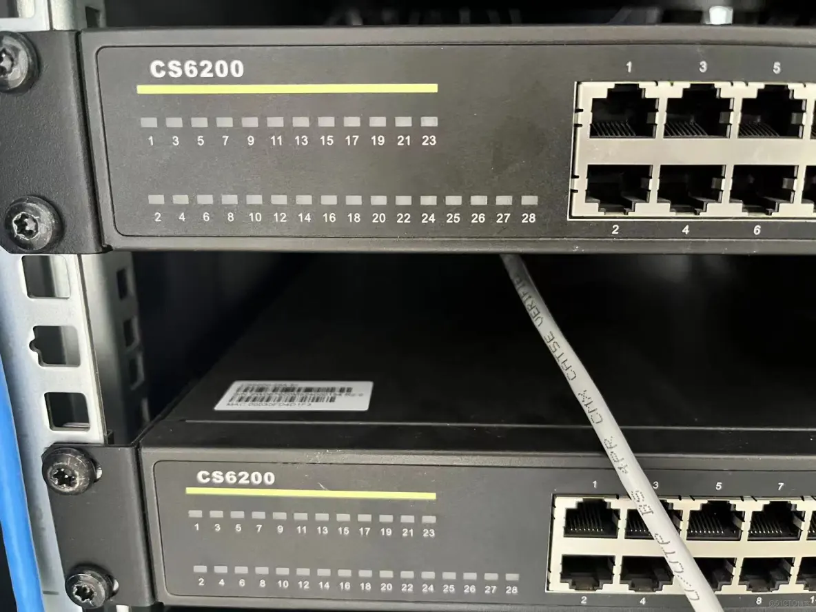

首先,通过观察设备的上标注的型号,找到需要配置的设备。
本次以CS6200作为例子:

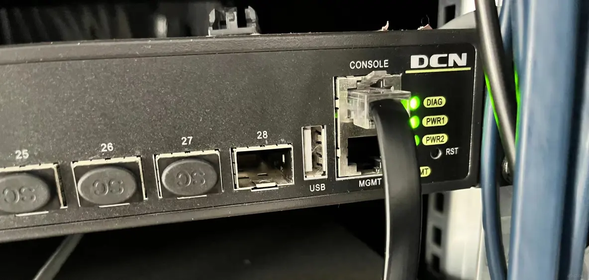

找到需要配置的设备后,准备CONSOLE线一条,插入设备标注CONSOLE的口中。

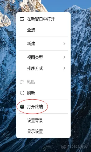

在银河麒麟操作系统中,右建桌面,点击打开终端。
在终端中输入此命令。

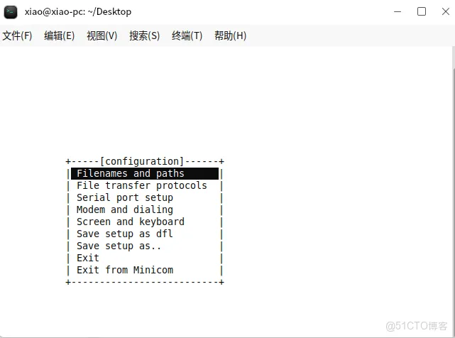

sudo minicom -s #注:执行命令后会要求输入ROOT账户密码
执行后显示minicom配置页面。

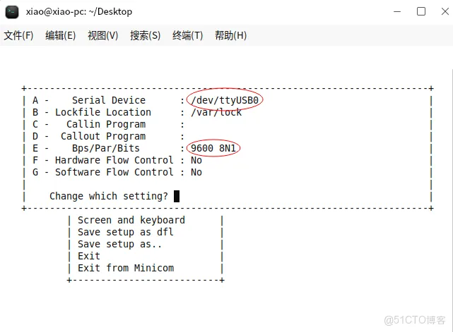

选着第三个选项“Serial port setup”,修改红圈中的选项。

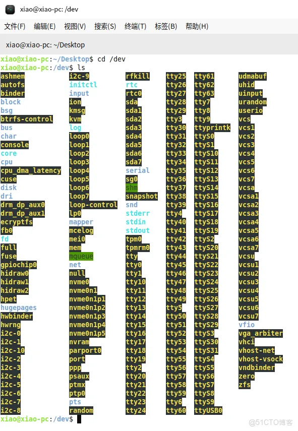

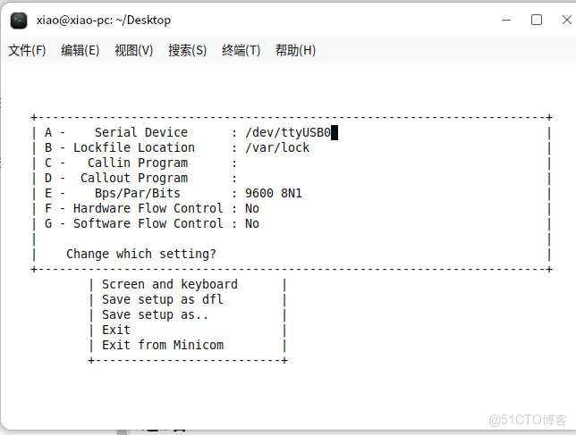

点击"A",跳转到接口目录选项,修改接口为自己接口的目录。
注:可以在dev目录下,输入ls命令查询,本例中接口为ttyUSB0。

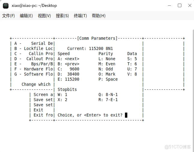

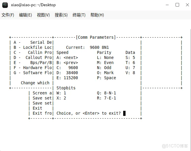

修改接口完成后,按“Enter”退出后,按“E”进入波特率修改选项。
本次使用CS6200设备的波特率为115200.因此点击“E”修改为115200,按两下“Enter”退出会主页面。

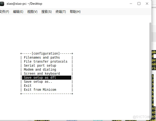

在主界面选着第六个选项“Save setup as dfl”按下后再按一下“Esc”。

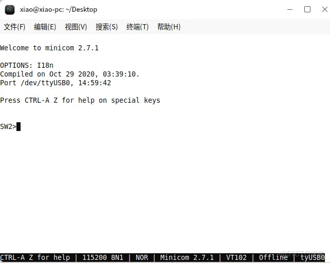

再此界面按“Enter”后,就可以对设备就行配置了。
