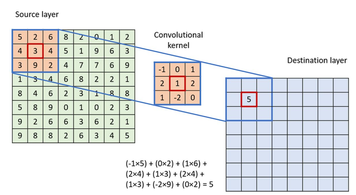

在聊空洞卷积之前,我们先看看传统卷积神经网络(CNN)是怎么工作的,以及它在某些场景下有哪些不足。传统卷积的做法是用一个固定大小的卷积核在输入图像上滑动,逐个区域地提取特征。例如,一个3x3的卷积核在图像上滑动,每次生成一个新的特征值,形成特征图。
请在此添加图片描述
这种方法在很多视觉任务里效果很好,但也有些让人头疼的地方。

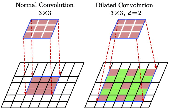

2. 空洞卷积的巧妙之处

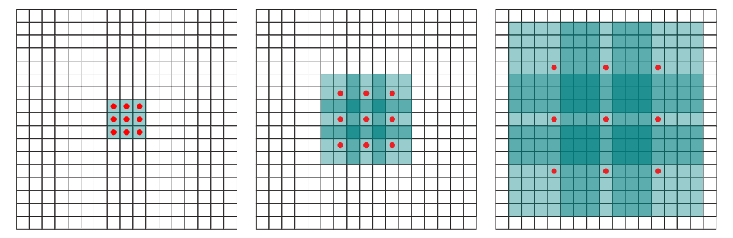

空洞卷积的核心思想是:在不增加计算负担的情况下,让卷积核“看到”更远的区域。 其方法是在卷积核中引入“空洞”,即在核的元素之间留出间隔。这样,卷积核覆盖的区域变大了,但参数量和计算量几乎没有变化。
例如,假设有一个3x3的传统卷积核,覆盖3x3的区域。如果设置空洞率(dilation rate)为2,卷积核会在每个方向上跳过一个像素,实际覆盖的区域变为5x5。参数仍然是9个,但能看到的地方大了不少。空洞率越大,覆盖范围越大,比如空洞率3时,3x3核可覆盖7x7的区域。
这种方法有几个好处:
  • 感受野变大:空洞让卷积核能跳着看输入数据,不用加层也不用改核大小,就能覆盖更大的区域。
  • 分辨率不变:不像池化会把特征图缩水,空洞卷积保留了原始的空间信息,细节不丢。
  • 效率还高:参数量没增加多少,计算过程跟传统卷积差不多,却能挖出更丰富的特征。
举个例子,假设我们要处理一张图片,传统卷积用3x3的核,可能只能看到一个角上的小细节。换成空洞卷积,空洞率设为3,卷积核一下就能看到7x7的范围,相当于把视野放大了一圈,但用的资源还是差不多的。这就是空洞卷积的聪明之处。

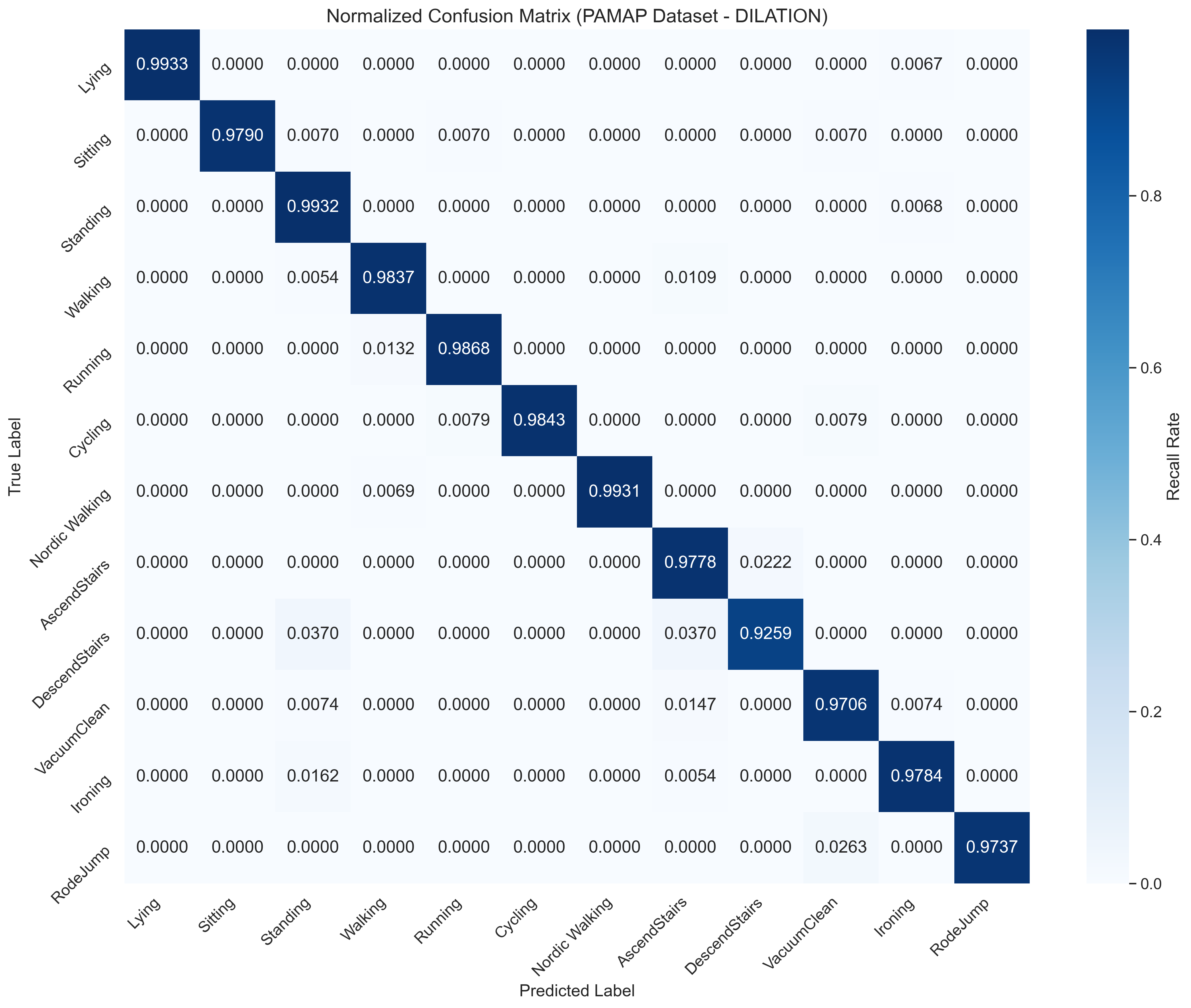

2.每个类别的准确率
每个类别的准确率:
Lying: 0.9933
Sitting: 0.9790
Standing: 0.9932
Walking: 0.9837
Running: 0.9868
Cycling: 0.9843
Nordic Walking: 0.9931
AscendStairs: 0.9778
DescendStairs: 0.9259
VacuumClean: 0.9706
Ironing: 0.9784
RodeJump: 0.9737
从结果来看,空洞卷积在静态行为上表现出色,准确率超过0.98。然而,对于复杂或相似性较高的行为准确率稍低,可能和动作的空间特征比较分散有关,需进一步优化空洞率设置。

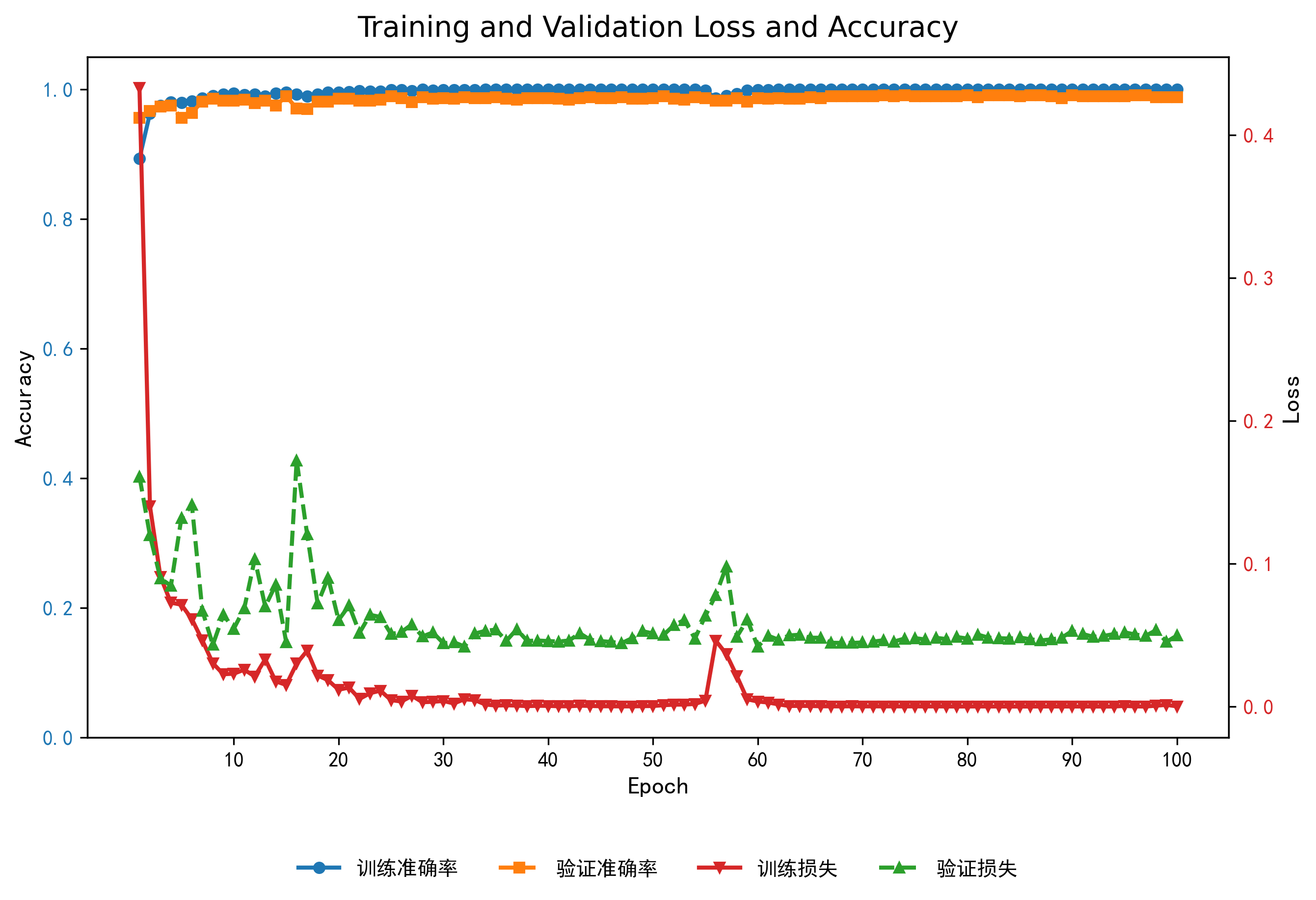

3.混淆矩阵图及准确率和损失曲线图
DepthwiseSE 在 OPPO 数据集上的性能通过标准化混淆矩阵来说明,该矩阵将真实标签(行)与预测标签(列)进行比较。对角线元素表示正确的分类,而非对角线元素表示错误分类。
空洞卷积在捕捉全局空间特征方面表现优异,其中 Lying (0.9933)、Standing (0.9932)、Nordic Walking (0.9931) 等行为的对角线值接近1,表明其识别准确率较高。并且大多数类别的召回率超过0.9,其中 RopeJump 和 VacuumClean 超过0.97,更加说明了该模型的优越。
这一趋势表明模型学习效果良好,验证指标与训练指标高度一致,过拟合程度较低。
空洞卷积通过扩展感受野增强了上下文信息捕捉能力,从而在复杂行为识别中占据优势。未来,可通过引入注意力机制或动态调整空洞率,进一步提升模型对相似行为的区分能力及计算效率,以适应更广泛的应用需求。
