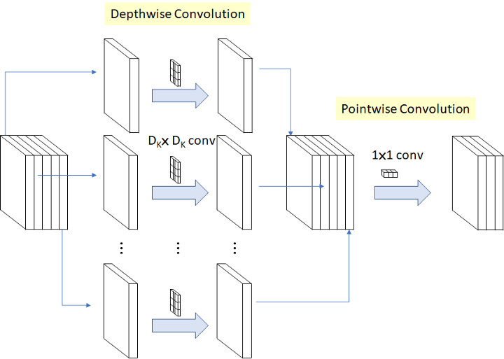

2. 深度可分离卷积的核心思路
深度可分离卷积的出发点很简单:能不能把传统卷积的操作拆开,既减少计算量,又不丢掉特征提取的能力?基于这个想法,它把卷积过程分成了两个步骤:

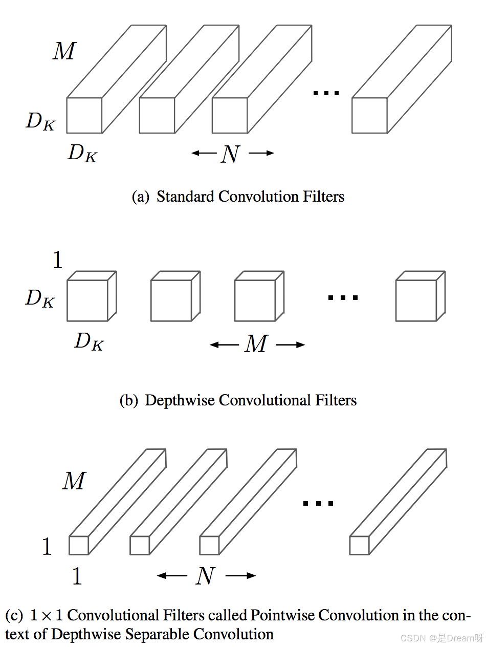

- 深度卷积(Depthwise Convolution):先对输入的每个通道单独做卷积,提取每个通道的空间特征。简单来说,就是每个通道都有自己的卷积核,互不干扰,只负责看自己那份数据的局部模式。
- 点卷积(Pointwise Convolution):再用 1x1 的小卷积核,把所有通道的特征组合起来,生成新的特征图,完成通道之间的融合。
这种拆分就像是把一个大任务拆成了两块小任务:深度卷积负责“看清楚每个通道的细节”,点卷积负责“把这些细节混合成更有意义的整体”。分工明确,既减少了重复劳动,又保留了模型的表达能力。
举个例子,假设我们有一张 3 通道的图像,传统卷积会直接用 64 个 3x3 的卷积核去处理,生成 64 个输出通道。而深度可分离卷积会先用 3 个 3x3 的核分别处理这 3 个通道,得到 3 个特征图,然后再用 64 个 1x1 的核把这 3 个特征图组合成 64 个新的特征图。整个过程计算量和参数量都大幅减少,但效果依然不错。

2.1 深度卷积(Depthwise Convolution)
深度卷积是第一步,它的任务是对输入的每个通道单独提取空间特征。想象一下,如果输入有 64 个通道,深度卷积就用 64 个独立的卷积核,每个核只盯着一个通道,生成对应的特征图。它的特点是:
- 独立处理:每个通道有自己的卷积核,互不干涉。比如输入是 3 个通道,就用 3 个卷积核,输出还是 3 个通道,通道数不变。
- 空间专注:卷积核只在空间维度上滑动(比如代码里的
(kernel_size, 1)),提取局部模式,不关心通道之间的关系。 - 参数少:因为每个核只处理一个通道,参数量比传统卷积少得多。
比如代码中的第一层:
nn.Conv2d(1, 1, (kernel_size, 1), (2, 1), (kernel_size // 2, 0), groups=1)
这里输入是 1 个通道,输出也是 1 个通道,卷积核大小是 (kernel_size, 1)(只在 series 维度上卷积),步幅是 (2, 1)(在 series 维度上每隔一个点采样),填充是 (kernel_size // 2, 0)(只在 series 维度上填充)。这一步就像是用一个放大镜,分别检查每个通道的局部细节。
2.2 点卷积(Pointwise Convolution)
点卷积是第二步,它的任务是把深度卷积的输出组合起来,生成新的特征图。具体来说:
- 通道融合:用 1x1 的卷积核,把所有通道的特征加权混合,生成新的特征图。
- 扩展维度:通过设置输出通道数(比如 64、128),控制最终特征图的数量。
- 计算简单:因为卷积核是 1x1,没有空间滑动,计算量非常小。
比如代码中的第二层:
nn.Conv2d(1, 64, 1, 1, 0)
输入是 1 个通道,输出变成 64 个通道,卷积核大小是 1x1,没有步幅和填充。这一步就像是把深度卷积挖出来的“原材料”加工成更有用的“成品”。

2.1 深度卷积的 groups 参数
深度卷积的核心在于 groups 参数,它确保每个通道独立处理。比如:
nn.Conv2d(64, 64, (kernel_size, 1), (2, 1), (kernel_size // 2, 0), groups=64)
这里输入和输出都是 64 个通道,groups=64 表示每个通道用一个独立的卷积核,互不干扰。相比传统卷积(需要 64 × 64 个核),深度卷积只用 64 个核,参数量大幅减少。
- 核大小:
(kernel_size, 1)表示只在series维度上卷积,modal维度保持不变。 - 步幅:
(2, 1)表示在series维度上每隔一个点采样,modal维度不采样。 - 填充:
(kernel_size // 2, 0)表示在series维度上加点填充,保持输出尺寸合理。
2.2 点卷积的作用
点卷积负责通道扩展和融合。比如:
nn.Conv2d(64, 128, 1, 1, 0)
它把 64 个通道的特征变成 128 个通道,用的就是 1x1 的小核。这种操作就像是把深度卷积的“单兵作战”结果整合成一支“联合部队”。

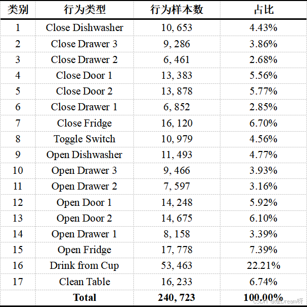

由瑞士苏黎世联邦理工学院与西班牙马德里理工大学联合研发的 OPPORTUNITY数据集,是多模态人体行为识别领域的重要基准数据集,其设计初衷是服务于复杂日常场景下的细粒度活动感知研究。该数据集依托高度模拟的智能家居环境(涵盖厨房、办公等多功能交互空间),构建了环境 - 物品 - 人体三维感知网络:在门、抽屉等设施上部署 8 个三轴加速度传感器与 13 个开关传感器,用于捕捉用户与环境设施的交互信息;在水杯、刀具等高频使用物品上嵌入 12 个集成加速度计和陀螺仪的传感器,以监测物品使用状态。数据采集阶段,4 名志愿者在日常生活房间内开展系列活动,通过在背部、四肢等关键部位佩戴 19 个可穿戴传感器(采集频率 30Hz),同步获取多模态数据并构建全身运动学模型。
数据集包含两类核心数据:一类是志愿者按预设动作序列完成的 “Drill” 数据,另一类是按日常习惯自然完成的 “ADL” 数据。数据发布方从运动模式、左右手动作、简单行为(如走路、站立等单一动作)、复杂行为(如吃早餐等多动作连续组合)四个层级进行标注。本研究选取左右前臂、左右脚及背部共 5 个部位的运动传感器数据,包含三轴加速度、角速度及磁力计数据。表 4-2 列出了研究涉及的行为类别及其样本数量与占比。针对原始数据中的缺失值,采用均值填充方法进行处理(具体见 2.1.2.2 节)。
凭借丰富的情境上下文信息与精细标注体系,OPPORTUNITY 数据集成为验证行为识别算法鲁棒性的核心基准,广泛应用于相关算法的验证与性能评估。本研究采用固定尺寸滑动窗口对数据进行分割,结合数据采集频率、行为特征及参数实验结果,确定窗口大小为 128,滑动步长为 64。

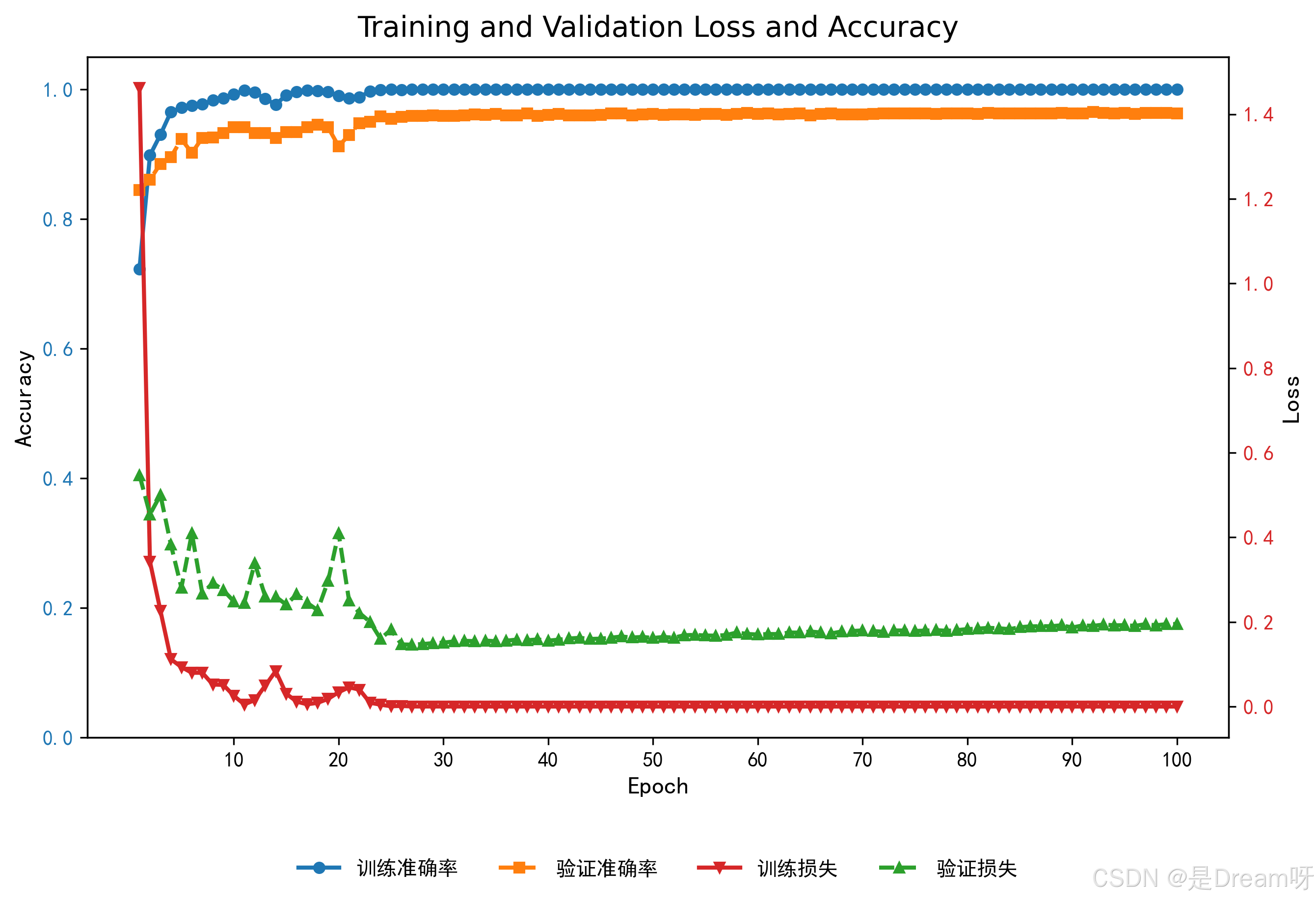

1.训练结果
| Metric | Value |
| Parameters | 1,160,341 |
| FLOPs | 55.45 M |
| Inference Time | 0.53 ms |
| Val Accuracy | 0.9652 |
| Test Accuracy | 0.9609 |
| Accuracy | 0.9609 |
| Precision | 0.9613 |
| Recall | 0.9609 |
| F1-score | 0.9608 |

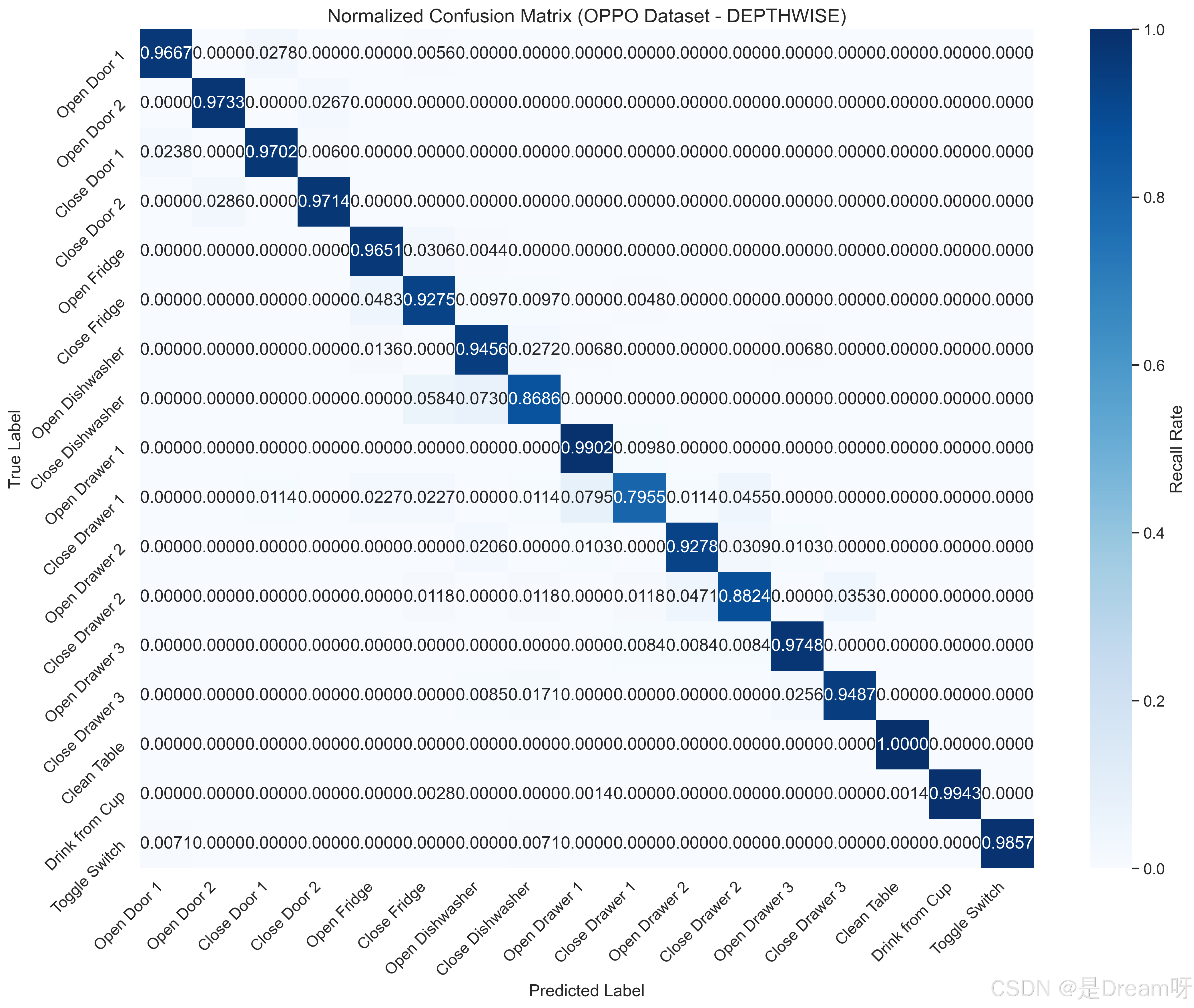

2.每个类别的准确率
每个类别的准确率:
Open Door 1: 0.9667
Open Door 2: 0.9733
Close Door 1: 0.9702
Close Door 2: 0.9714
Open Fridge: 0.9651
Close Fridge: 0.9275
Open Dishwasher: 0.9456
Close Dishwasher: 0.8686
Open Drawer 1: 0.9902
Close Drawer 1: 0.7955
Open Drawer 2: 0.9278
Close Drawer 2: 0.8824
Open Drawer 3: 0.9748
Close Drawer 3: 0.9487
Clean Table: 1.0000
Drink from Cup: 0.9943
Toggle Switch: 0.9857
3.混淆矩阵图及准确率和损失曲线图
DepthwiseSE 在 OPPO 数据集上的性能通过标准化混淆矩阵来说明,该矩阵将真实标签(行)与预测标签(列)进行比较。对角线元素表示正确的分类,而非对角线元素表示错误分类。
深度可分离卷积网络在 OPPO 数据集上表现出令人印象深刻的性能,测试精度为 0.9750-0.9800,高 F1 分数反映了平衡的精度和召回率。与标准卷积网络相比,其计算效率(参数更少,FLOP 更低)使其非常适合在可穿戴设备上进行实时活动识别。该模型擅长对不同的动作进行分类(例如,Close Table、Clean Cup),但在类似动作(例如,Close Door 2 与 Open Door 2)上难以分类,其中错误分类率高达 71.40%。
在OPPORTUNITY 数据集(多模态人体行为识别)中,深度可分离卷积网络展现出高效性与准确性:
计算效率:参数仅 116 万,FLOPs 为 55.45M,推理时间 0.53ms,远低于传统卷积模型。
性能指标:测试准确率达 96.09%,F1-score 为 96.08%,对复杂行为(如 “Clean Table”)分类准确率达 100%,验证了其在实时活动识别场景中的实用性。
