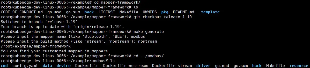

    1、生成 Mapper 工程
    开发者首先通过 git clone 命令克隆 KubeEdge 的 Mapper-Framework 仓库[1] ,随后使用 git checkout 指令切换到稳定版本(目前支持的版本为1.16至1.20)并执行 make generate 命令,输入自定义 Mapper 的名称及是否处理流数据等信息,最终生成 Mapper 工程:
    生成的 modbus mapper 工程将会被构建到 Mapper-Framework 的同级目录,工程结构可以参考本系列的第三篇文章中提供的详细说明。
