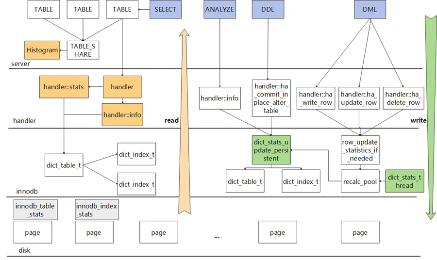

2.1 统计信息分层架构
TaurusDB 的统计信息体系采用了分层设计模式。在 Server 层,统计信息用于查询优化决策;InnoDB 引擎层,负责统计信息的采集和持久化。核心数据结构通过handler 接口实现了跨层交互,这一设计体现了 MySQL 存储引擎可插拔架构的精髓。
Server 层:管理优化器决策所需的逻辑统计,基于统计信息完成代价估算。
InnoDB 引擎层:提供统计信息采样及持久化机制 (如索引页数量、行数估算)。
Handler 层:缓存运行时统计信息(如记录数、索引基数、数据文件大小等),避免重复访问引擎层。
图1 统计信息分层架构示意图
在 Server 层,通过调用 handler::info() 方法访问 Innodb 层的统计信息,为避免频繁访问引擎层,统计信息会被缓存于 TABLE 对象和 TABLE_SHARE 对象中。在构造 TABLE对象时,会将表的记录数、索引文件大小、数据文件大小等统计信息,存放到 handler::stats 中。
优化器在做代价估算时,会通过访问TABLE对象获取 handler ,以此获取保存在 handler::stats 中的统计信息。
索引信息和单列直方图保存在 TABLE_SHARE 对象中,所有会话的 TABLE 对象共享同一个 TABLE_SHARE 对象,通过访问 TABLE 对象,可以获取 TABLE_SHARE 对象中保存的统计信息。
在 InnoDB 层中,统计信息缓存在 dict_table_t和 dict_index_t 中。dict_table_t 包含表级统计信息,如表修改行计数器、采样数、表估算行数、主键索引大小以及非主键索引大小总和等。dict_index_t 包含索引级统计信息,如索引大小、索引叶子页数以及索引前缀基数等。
Innodb 层的统计信息会持久化在 mysql.innodb_table_stats 和  mysql.innodb_index_stats 两个系统表中。

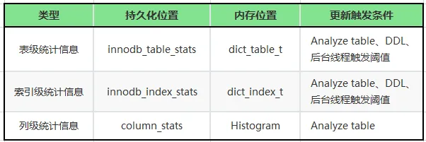

2.2 统计信息分类
表1 统计信息分类表
TaurusDB 的统计信息按照类型分类,可分为表级、索引级以及列级统计信息,优化器在不同算子下选择对应的统计信息做代价估算。
表级统计信息,描述表的基本物理特征,帮助优化器估算全表扫描成本。
索引级统计信息,评估索引的选择性和扫描成本,帮助优化器决定索引使用策略。
列级统计信息,记录列值分布,优化范围查询(WHERE col BETWEEN X AND Y)的选择率估算。

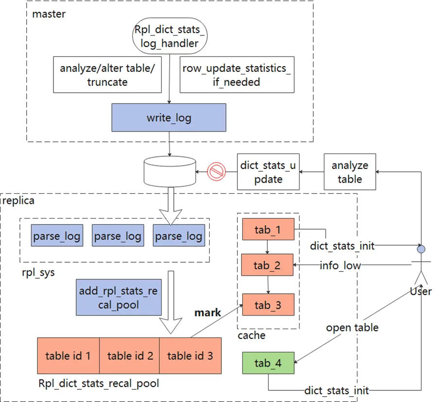

3.4 TaurusDB统计信息主备同步机制
TaurusDB 是基于共享存储架构,备机共享主机的持久化的统计信息数据。当主机更新持久化统计信息之后,会发送相关的 redo 日志给备机;备机接收并解析所有有关统计信息变更的 redo 日志,获取到需要更新统计信息的表的 table id ,然后将相关的表信息交给后台的 dict_stats_thread 线程进行处理。
dict_stats_thread 线程将所有需要处理的表的 stat_need_reload 字段设置为 true 。当查询进行 open table 操作时,根据 stat_need_reload 字段的值重新采集统计信息。
图2 TaurusDB统计信息主备同步机制
3.4.1 TaurusDB统计信息主备同步源码分析
TaurusDB新增了 MLOG_TABLE_STATS_UPDATE 类型的 redo 日志,通过 mlog_log_uint64(nullptr, table_id, MLOG_TABLE_STATS_UPDATE) 记录主机对统计信息的更新操作,redo 信息中携带了表的 table id 信息,通知备机更新相应表的统计信息。
备机解析到redo日志后,将需要更新统计信息的table id聚合并放入m_recalc_pool_instance,如3.2.1章节所述,备机上的后台线程 dict_stats_thread 会周期性地标记对应表的统计信息为失效,并进行重新采集。
