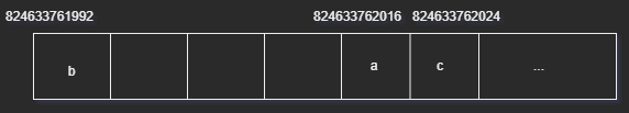

4 分析结果和原因
可以看到
c - a = 824633762024 - 824633762016 = 8 bytes
a - b = 824633762016 - 824633761992 = 24 bytes
c - b = 824633762024 - 824633761992 = 32 bytes
注意这个差距是 24 字节,不是 8 —— 这说明 Go 并没有把 a 紧挨着 b 放置。
b 与 a/c 的间隔是 24 字节,不是连续的。这通常可能是由于:
变量顺序被优化器重排(Go 并不保证按照你写的顺序分配栈空间);
对齐填充(padding):Go 的栈会尽量保证变量地址按类型对齐,以满足 CPU 的要求(比如 int64 对齐到 8 字节边界);
调试符号或额外保留空间。
