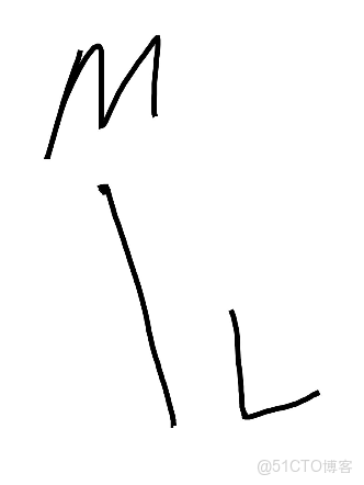

功能效果图如下所示:

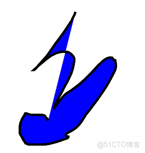

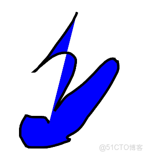

3. 设置绘制闭合的填充区域的颜色。
fill为none
若你修改了fill有填充色,就会得到如下的效果:
因为该效果并非手写板的需求,所以需要设置fill为none,不要填充色。

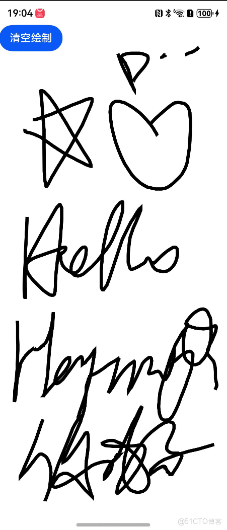

三、源码示例:
