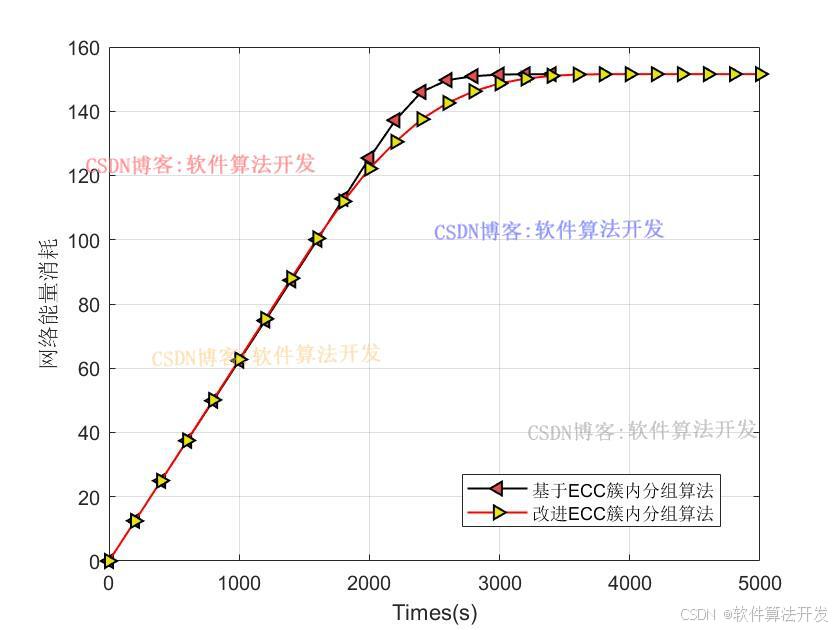

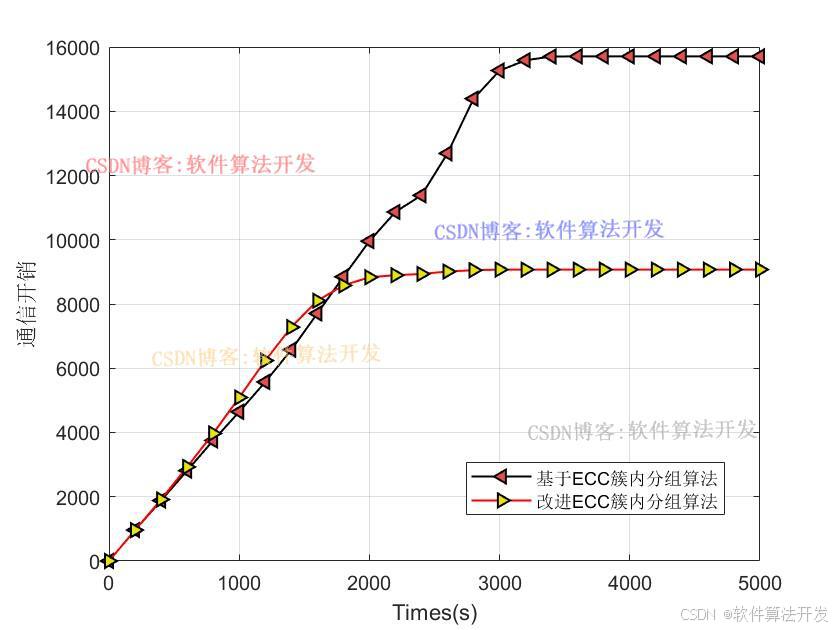

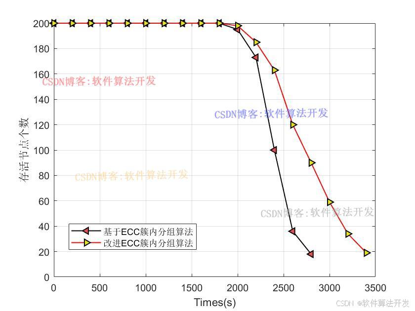

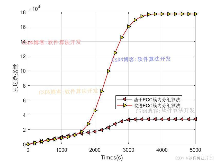

1.程序功能描述
       基于ECC簇内分组密钥管理算法的无线传感器网络matlab性能仿真,对比网络通信开销,存活节点数量,网络能耗以及数据通信量四个指标。
2.测试软件版本以及运行结果展示
MATLAB2022A版本运行
(完整程序运行后无水印)
3.核心程序
