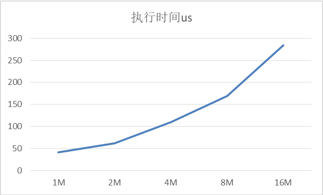

3、将步骤2得到的数据块分别做AllReduce通信,利用msProf工具采集执行时间,得到每个数据块的执行时间t1, t2, ..., tn。然后,作图分析数据量与对应的执行时间的关系,拟合得到公式t = CostComm(m),其中m表示数据块的M轴长度,t表示数据块的通信执行时间,CostComm表示拟合得到的m和t的映射关系。该映射关系一般为线性,若不满足线性关系,可以采用分段拟合的方式。示例如下:
数据量x = m * N * sizeof(dataType),单位是Bytes。该拟合公式表示为:
  • x小于8MB:t = -0.9698202 * x * x + 27.0622573 * x + 14.769,单位是us。
  • x大于等于8MB:t = 13.58491263 * x + 61.508333,单位是us。
