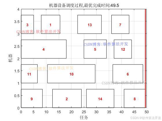

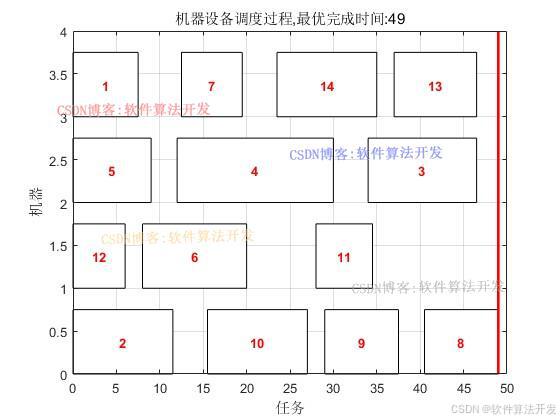

基于和声搜索优化算法的机器工作调度matlab仿真,输出甘特图

基于和声搜索优化算法的机器工作调度matlab仿真,输出甘特图.
2.测试软件版本以及运行结果展示
MATLAB2022A版本运行
(完整程序运行后无水印)
3.核心程序

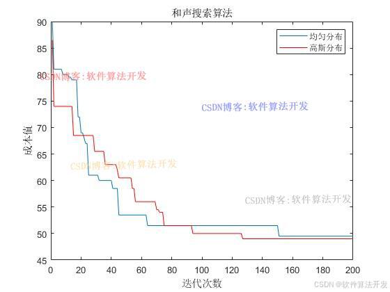

%% 显示结果
figure;
plot(Jbest1);
hold on
plot(Jbest2,'r');
legend('均匀分布','高斯分布');
title('和声搜索算法');
xlabel('迭代次数');
ylabel('成本值');

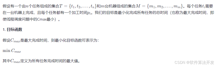

4.本算法原理
       和声搜索优化算法(Harmony Search, HS)是一种启发式优化算法,它模拟了音乐家在即兴演奏过程中寻找最佳和声的过程。HS算法已被成功应用于解决各种优化问题,其中包括机器工作调度问题。在机器工作调度问题中,我们需要找到一种最优的方式安排任务在不同机器上的执行顺序,以达到最小化完成时间、最大化资源利用率等目标。

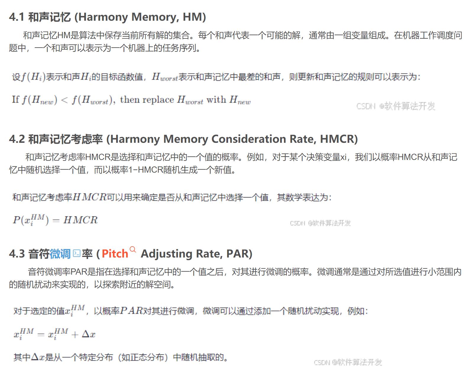

       和声搜索算法的核心思想是模拟音乐家在即兴创作过程中的行为,通过随机选择和声(解)的各个元素,并结合记忆和经验来生成新的和声,从而找到最优解。
4.4 和声记忆大小 (Harmony Memory Size, HMS)
        和声记忆大小HMS是指和声记忆中存储的和声数量。较大的HMS有助于保持多样性,但会增加计算成本。
