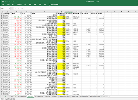

多年前,我刚开始工作,领到工资时很兴奋,但是半年一过去,惊讶的发现自己存款没有增加反而还减少了。于是好奇一件事:这半年赚的钱都花哪儿去了?然后打开Excel,找出银行卡的明细账单算了一阵。最后反思了自己的消费习惯。
在这之后,我养成了每半年算一次账的习惯。但是,随着互联网金融的大发展,各种账户越来越多:微信、支付宝、QQ、微博……这些账户上都有余额和收支明细,一些账户同时还具有投资功能:可以买基金、理财产品等等。Excel处理少数几个账户还可以,一旦账户多了,用起来相当难受。

我想要一种记账工具能够整合我的所有资产,并在家庭资产维度上进行整体分析。否则,我要分别对不同资产用不同工具处理,然后导出数据再整合……那我还不如回去用Excel,至少在那里数据格式都是统一的。
账户被分开处理会带来一个问题:各账户之间由于转账而导致的关联如何被正确识别。比如从银行账户转出一笔钱到支付宝上,这笔交易会同时体现在银行和支付宝两个账户的资金明细上。一旦有一笔交易在两个账户上的记录不一致,就会造成多个统计结果的不准确。Excel虽然可以用统一数据格式记录所有账户数据,但是要用公式来校验这些转账数据也很困难。

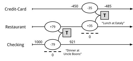

和我们日常接触的单式记账(Single-Entry Bookkeeping)相比,复式记账中每一笔交易都会有两个账户参与其中,并且两个账户的资金变动数量相加等于0。这种方法从根本上避免了转账时两边记录不一致的问题。
但是,这看起来只适用于在自己拥有的账户之间的转账交易。对于其他交易(如消费),另一方并不是自己的账户,比如上图中去餐馆(Restaurant)消费,餐馆是消费的收款方,这种账怎么记呢?
Beancount的方法是:把广义的“账户”分成4种类型,其中Expenses和Income这两种账户不关心某个时间点上的余额(Balance),它们并不包含用户的资产或者债务,而是代表已经发生的某一类支出或者收入。比如上面图中的餐馆就是一个支出账户。如果把某一段时期的某个支出账户的“转入”数额加起来,就能得知该段时间在这个支出类别上支出的总额是多少。(TataruBook把这类代表支出或收入的账户称为“外部账户”)

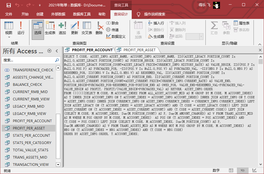

Access提供了看似吸引人的图形化设计方式,但是对于正经要设计数据库的开发者来说,那东西几乎等于一个只能教少儿编程的玩具。很快我就抛弃了它的图形化设计工具,全部自己编写SQL语句。但是Access的代码编辑界面难用得不可思议,连代码的格式化都没有。你能想象一个复杂的视图定义显示成这样吗?
这倒还只是小问题,因为我可以换用其他的代码编辑器。更大的问题是Access的功能实在太弱了:不支持事务处理,不支持CTE(common table expression),不支持窗口函数……它还经常对我编写的SQL查询报语法错误,而我怎么都想不明白是因为什么。有时甚至先报错,过一会儿没改代码它又能运行了。
我还碰到过一个笑话:在Access的一处提示信息中,说字段中的数字类型是“已修复”。我半天没搞明白这是个什么东西,后来去看英文发现是“Fixed”(定点数字)……
一番折腾后我决定换其他数据库引擎。我选择了SQLite,它是世界上使用最为广泛的轻量级开源数据库。我甚至都不需要下载安装它,因为Python的标准库中就默认包含了SQLite引擎。
换成SQLite后,一切都舒服多了。SQLite支持事务处理,支持CTE,支持窗口函数,对SQL语句的解析非常稳定,速度又快,文档的质量也很高。我不禁产生了一个困惑:明明有这么好用的开源软件,为什么还会有人花钱买Access这么难用的商用软件?就为了它那玩具一般的图形界面?

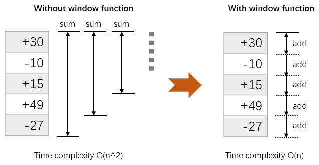

SQLite的窗口函数还解决了一个关键的性能问题:在明细报表中需要展示每个账户在每笔交易之后的余额。如果使用传统的SQL查询,需要将该时间点之前所有交易的数额全部累加起来。如果对每个时间点都这样累加,计算的时间复杂度是O(n^2),一旦交易多了就会非常慢。但是使用窗口函数,可以减少大量的重复计算,使得复杂度变成O(n)。这项技术使得所有视图可以在数据被修改后无延迟的快速更新。

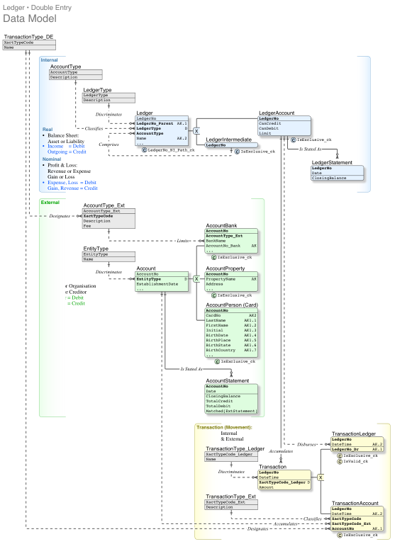

我找到了stackoverflow上一篇拥有200多个赞的文章[7],该文章发表于2019年,是一位在银行IT系统工作了几十年的澳大利亚资深数据库专家给出的数据表建模:
我仔细分析了他的建模,发现除了一些因银行业特有的审计要求而做出的特殊设计以外,整体上我的复式记账数据表设计和他是类似的思路。这证明在技术方向上我应该没有大的错误。

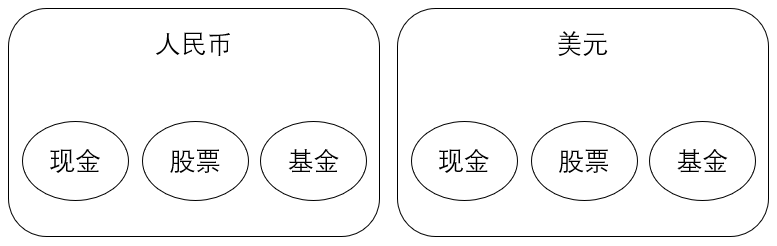

起初,我按照现实世界中的金融模型,把账户按照货币-投资品进行了两级分类:
每个投资品首先处于特定货币域中,以特定的货币计价:人民币买A股,美元买美股。这看起来很符合现实情况。

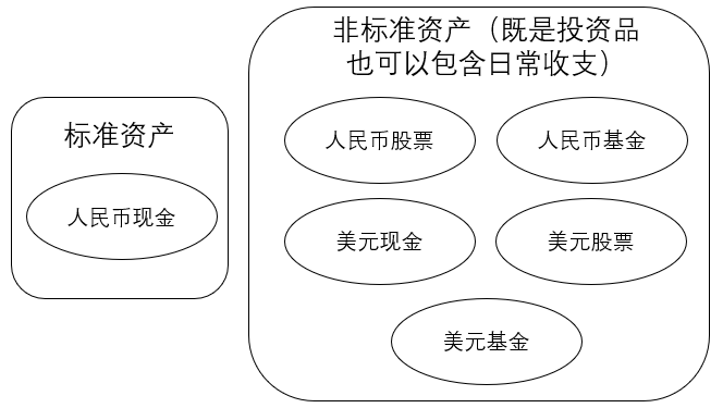

但是我很快发现了这个模型的缺陷:在每个货币域中,投资收益都是以这种货币来计算价值的。比如投资美股一年赚了多少钱会以美元来统计。但问题是美元相对于人民币也是投资品,也有汇率波动,如果想要计算以人民币计价,整体上投资赚了多少钱,这就困难了。有人可能觉得只要把挣的美元换算成人民币就行。可问题是按什么时间的汇率换算呢?——有的美元是年初挣的,有的美元是年末挣的,不同日期的汇率不一样。很多投资收益率算法与时间因子存在强关联(一年赚10%和十年赚10%的意义完全不同),所以在这个问题上不能随意处理。
更何况,美元不光是投资品,同时还是可用于消费的货币。每天花掉的那些美元又怎么影响投资分析呢?
我开始理解为什么主流的记账软件都搞不定外币了——因为这对于数据模型的设计非常有挑战。
这时我想起了自己给学生上课时讲过的一句话:“软件的设计不应该简单照搬现实世界模型,而应当基于软件本身的行为来做抽象。”
一番思考后,我发现从投资者关注的角度来看,所有非本位币现金的资产的本质特点都是“价格存在波动”。至于投资品属于哪个货币域,并不是投资分析的关键关注点。无论是A股股票、美股股票还是美元,它们都可以用人民币来计算价值。因此,只要规定一种资产是本位币(在TataruBook中叫做“标准资产”),把它作为投资分析时统一的度量“尺子”,其他的资产在数据模型中都可以统一当作投资品来处理。
采用了这套新的模型后,多种货币带来的问题迎刃而解。由于所有非标准资产都用相同的处理方式,不再区分现金和其他品种,这个模型还解决了如何记录“比特币买披萨”的问题。

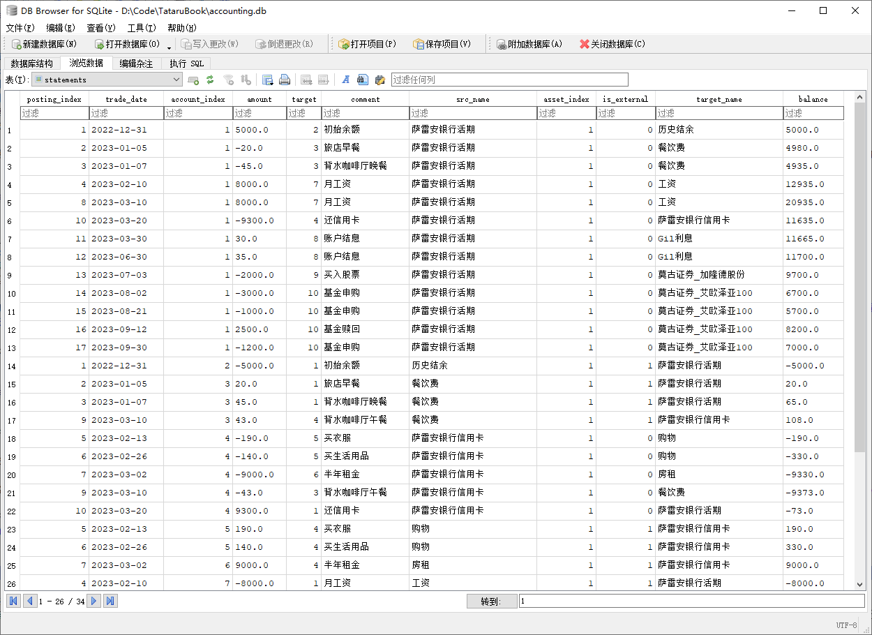

其实选择了SQLite数据格式,就意味着数据库的通用操作界面已经有人做了。有大量的软件支持对SQLite数据库文件进行查看和编辑,比如DB4S[8]、SQLiteStudio[9]等等,甚至还有网站能支持在线查看SQLite数据文件[10]。由于TataruBook的记账数据和报表都存储在SQLite数据库文件中,因此在这些软件或工具中选择任何一个,都能查看到所有报表,以及进行简单的数据编辑。

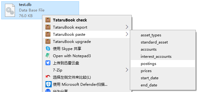

但按照前面的逻辑,如果我再做一套呈现数据的图形界面,显然是在重复造轮子,不是个合理的选择。因此我选择了另一种解决方式:右键快捷菜单。
在TataruBook的最新版本中,主要的操作都可以通过右键菜单来完成,不需要打开命令行窗口。你可以在Excel中编辑交易记录,然后复制若干行,再通过右键菜单的“TataruBook paste”指令直接将剪贴板中的交易记录添加到记账数据库文件中。

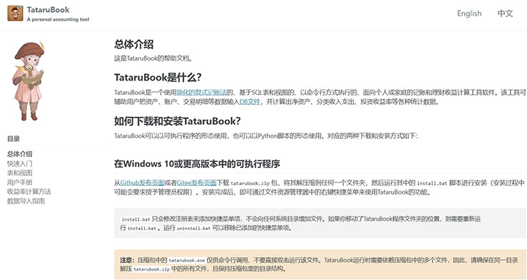

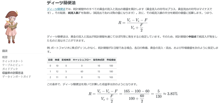

为了让人快速了解使用方法,我使用Github Pages建立了TataruBook的文档网站[11],在文档里详细描述了TataruBook的安装方法,入门使用示例,所有的表和视图,投资收益率的算法,以及批量导入记账数据的方式。
