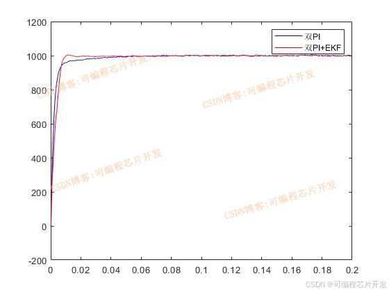

       基于双PI+EKF扩展卡尔曼滤波的PMSM速度控制simulink建模与仿真。对比基于双PI的扩展卡尔曼滤波的PMSM速度控制系统。对比其电机转速的收敛性。

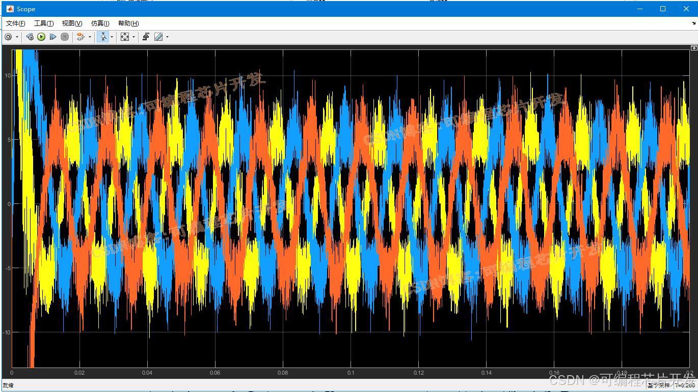

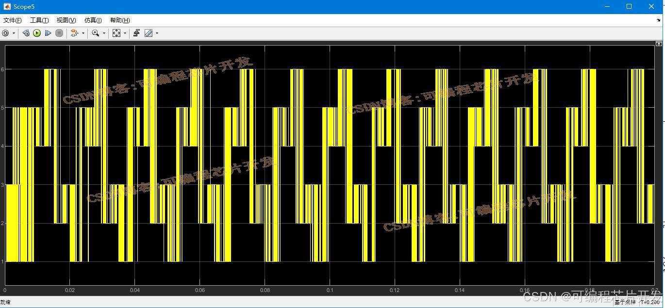

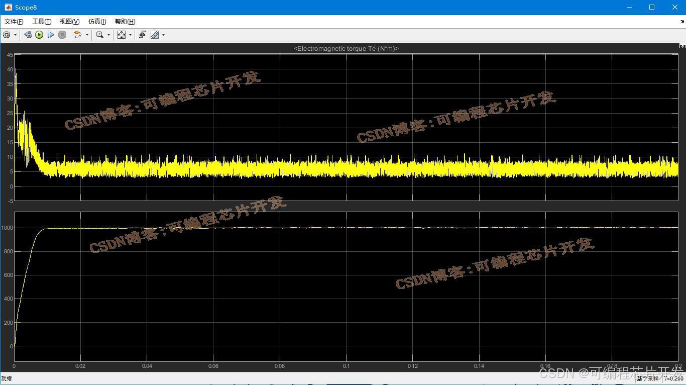

2.系统仿真结果
(完整程序运行后无水印)
对比结果如下图所示:

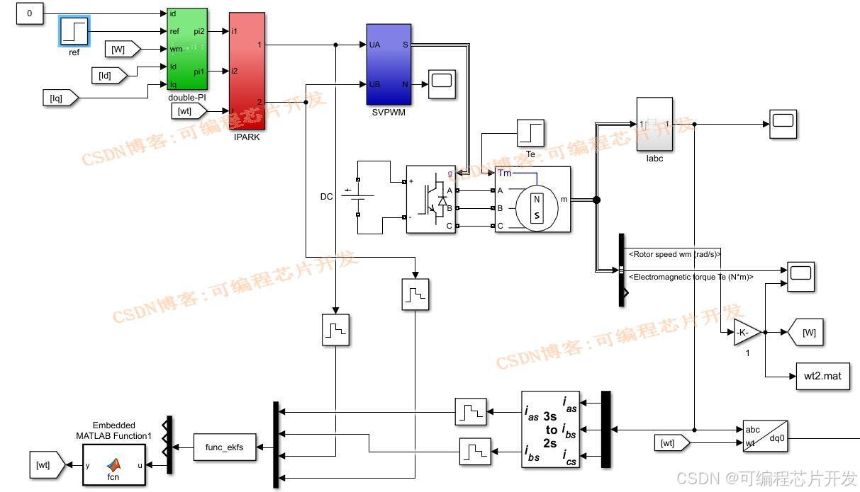

3.核心程序与模型
版本:MATLAB2022a

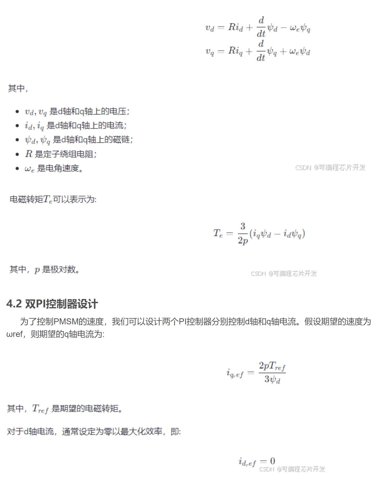

4.1 PMSM数学模型
       首先,我们建立PMSM的数学模型。在d-q旋转坐标系下,PMSM的电压方程可以表示为:

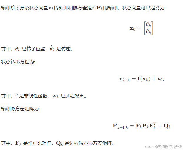

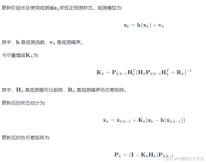

4.3 扩展卡尔曼滤波器(EKF)
        扩展卡尔曼滤波器是一种非线性状态估计器,它可以用来估计PMSM的状态变量,例如转子位置θ和转速ω。EKF的基本步骤包括预测和更新阶段。
4.4 控制系统实现
电流控制环路由两个PI控制器组成,它们分别控制d轴和q轴电流。控制器输出的电压参考值为:
