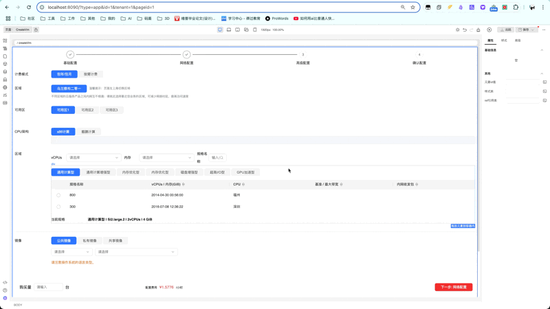

是的,就跟其他项目一样,现在我们可以访问 localhost:8090 来初步体验了。

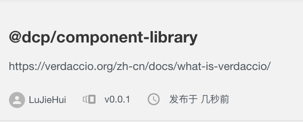

发布组件库
通过 verdaccio 搭建私有仓库后,我们回到组件库项目并按实际情况来配置组件库中的 publishConfig 信息:
"publishConfig": {
    "registry": "http://localhost:4873"
随后就是打包、添加账号并发布:
npm build
npm adduser --registry http://localhost:4873/
npm publish
发布完成后我们访问 http://localhost:4873/ 可以看到已经有了刚刚发布的组件信息。

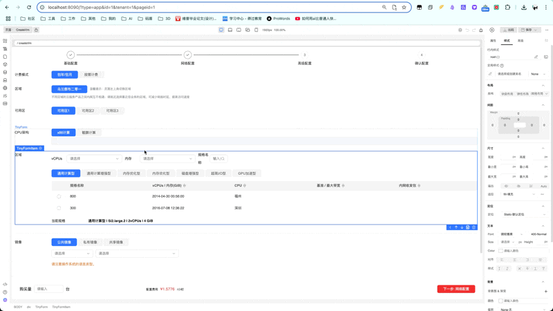

现在到验收成果的时候了。
执行指令:pnpm run serve:frontend 并访问:http://127.0.0.1:8090/?type=app&id=1&tenant=1&pageid=1
可以看到我们的组件已经可用:

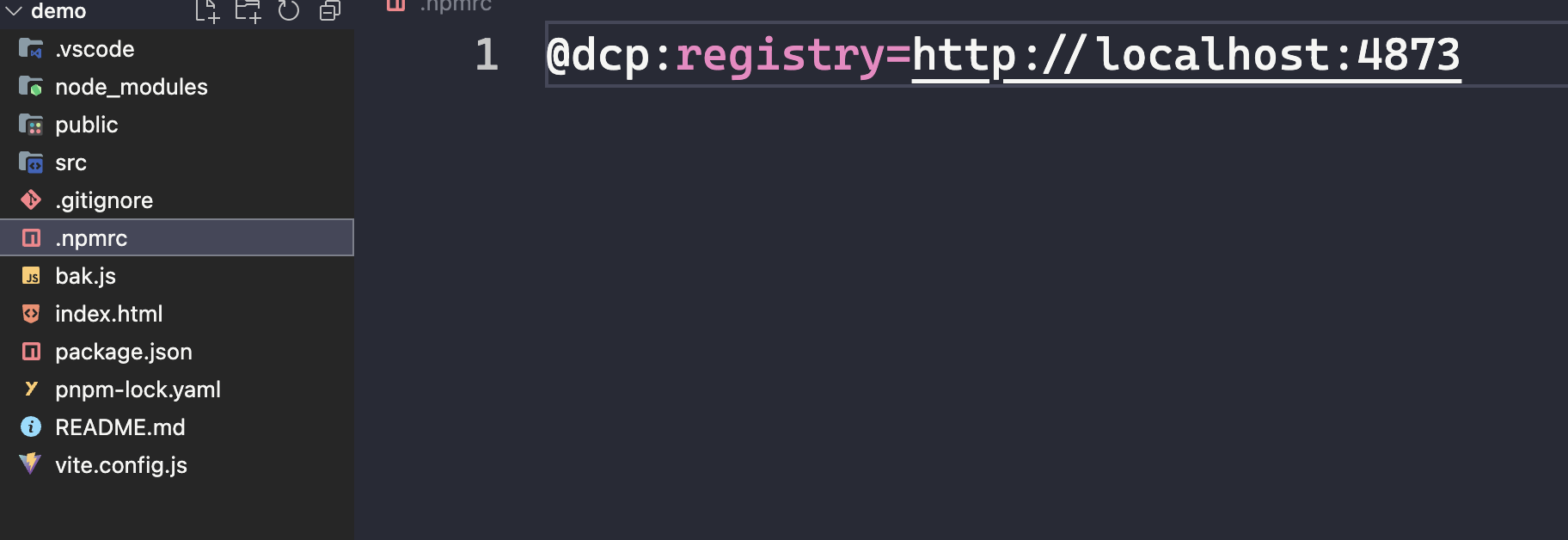

但是我们出码后会发现无法安装依赖,并提示找不到组件库对应的包地址。
这是因为我们私有化部署的组件库还需要提供对应的私库地址,那我们动手实现一个 npmrc 文件生成的插件吧。

剩下的就是注册此插件,然后 build 一下当前包之后,就可以去验收成果了:
成功生成.npmrc,且内容正确,可以成功安装依赖。
