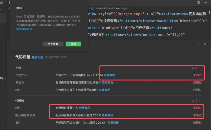

微信开发者工具80051报错
先来看看我们分包过大的时候导致的最直观的问题:【就是直接预览或者真机查看都无法处理】
这里我们尝试真机预览以及手机预览尝试,但是这里给我们直接报错了 ,这是因为砸门的小程序体积太大了,在我们小程序的运行过程之中,我并没有对小程序大小做出任何的限制,无限制级别的进行尝试
这里很大的原因就是因为我们的小程序体积过大,所以我们现在得给小程序缩小一些代码的体积以及大小

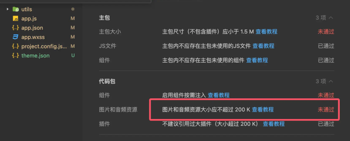

这部分处理我检查一下静态资源,图片和各个图标将近1MB。为了解决体积大的问题,将静态资源的图片放在cdn服务器进行路径请求,压缩体积将近释放1MB。
图片压缩或者上传服务器
一般图片所占用的空间比较大,尽量不要放在小程序本地文件夹中,如果图片不多的话可以对图片进行压缩,图片压缩平台:tinyjpg.com
这里我们对于我们自己的图片进行一些处理,可以看到不处理图片之前我们小程序的大小打包这里有明确的爆红
我们把图片扔到自己的静态服务器上,可以明显看出来不行(一般我们都有线上服务器,这里建议放自己的线上服务器)
这里因为学习,没有其他的办法,所以我只能把图片干掉,后续图片都尽量直接拿css写,或者直接扔线上图

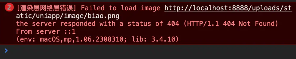

通过拼接的方式试试
<img :src="`${baseURL}/uploads/static/uniapp/image/biao.png`"
  alt="" class="rppglitopimg">
这里我们拼接试试然后看看效果,好吧,事实证明也是不行 ,这里我只能去掉,去掉的方式也非常简单,我直接把所有图片都给丢掉
