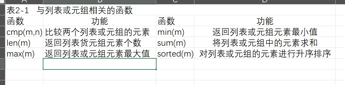

d.与列表有关的函数是list,与元组有关的函数是tuple,但list函数和tuple函数的用法和功能几乎一样,都是将某个对象转换为列表或元组,例如,lis(‘cd’)的结果是[‘c’,‘d’],tuple([0,1,2])的结果是(0,1,2)。一些常见的与列表或元组相关的函数如表2-1所示。

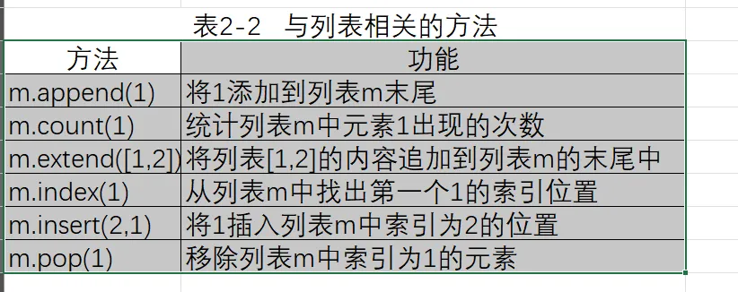

此外,列表作为对象,自带了很多实用的方法(元组不允许被修改,因此方法很少),如表2-2所示。
