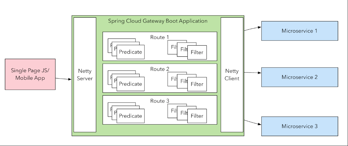

什么是 Spring Cloud Gateway?
Spring Cloud Gateway 属于 Spring Cloud 生态系统中的网关,其诞生的目标是为了替代老牌网关 Zuul。准确点来说,应该是 Zuul 1.x。Spring Cloud Gateway 起步要比 Zuul 2.x 更早。
为了提升网关的性能,Spring Cloud Gateway 基于 Spring WebFlux 。Spring WebFlux 使用 Reactor 库来实现响应式编程模型,底层基于 Netty 实现同步非阻塞的 I/O。
Spring Cloud Gateway 不仅提供统一的路由方式,并且基于 Filter 链的方式提供了网关基本的功能,例如:安全,监控/指标,限流。
Spring Cloud Gateway 和 Zuul 2.x 的差别不大,也是通过过滤器来处理请求。不过,目前更加推荐使用 Spring Cloud Gateway 而非 Zuul,Spring Cloud 生态对其支持更加友好。

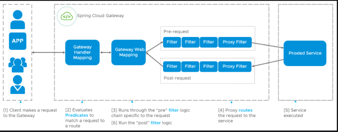

具体的流程分析:
路由判断:客户端的请求到达网关后,先经过 Gateway Handler Mapping 处理,这里面会做断言(Predicate)判断,看下符合哪个路由规则,这个路由映射后端的某个服务。
请求过滤:然后请求到达 Gateway Web Handler,这里面有很多过滤器,组成过滤器链(Filter Chain),这些过滤器可以对请求进行拦截和修改,比如添加请求头、参数校验等等,有点像净化污水。然后将请求转发到实际的后端服务。这些过滤器逻辑上可以称作 Pre-Filters,Pre 可以理解为“在...之前”。
服务处理:后端服务会对请求进行处理。 响应过滤:后端处理完结果后,返回给 Gateway 的过滤器再次做处理,逻辑上可以称作 Post-Filters,Post 可以理解为“在...之后”。
响应返回:响应经过过滤处理后,返回给客户端。
总结:客户端的请求先通过匹配规则找到合适的路由,就能映射到具体的服务。然后请求经过过滤器处理后转发给具体的服务,服务处理后,再次经过过滤器处理,最后返回给客户端。

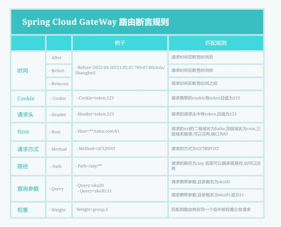

Spring Cloud Gateway 的断言是什么?
断言(Predicate)这个词听起来极其深奥,它是一种编程术语,我们生活中根本就不会用它。说白了它就是对一个表达式进行 if 判断,结果为真或假,如果为真则做这件事,否则做那件事。
在 Gateway 中,如果客户端发送的请求满足了断言的条件,则映射到指定的路由器,就能转发到指定的服务上进行处理。
断言配置的示例如下,配置了两个路由规则,有一个 predicates 断言配置,当请求 url 中包含 api/thirdparty,就匹配到了第一个路由 route_thirdparty。
常见的路由断言规则如下图所示:
Spring Cloud Gateway 的路由和断言是什么关系?
一对多:一个路由规则可以包含多个断言。如上图中路由 Route1 配置了三个断言 Predicate。
同时满足:如果一个路由规则中有多个断言,则需要同时满足才能匹配。如上图中路由 Route2 配置了两个断言,客户端发送的请求必须同时满足这两个断言,才能匹配路由 Route2。
第一个匹配成功:如果一个请求可以匹配多个路由,则映射第一个匹配成功的路由。如上图所示,客户端发送的请求满足 Route3 和 Route4 的断言,但是 Route3 的配置在配置文件中靠前,所以只会匹配 Route3。 Spring Cloud Gateway 如何实现动态路由? 在使用 Spring Cloud Gateway 的时候,官方文档提供的方案总是基于配置文件或代码配置的方式。

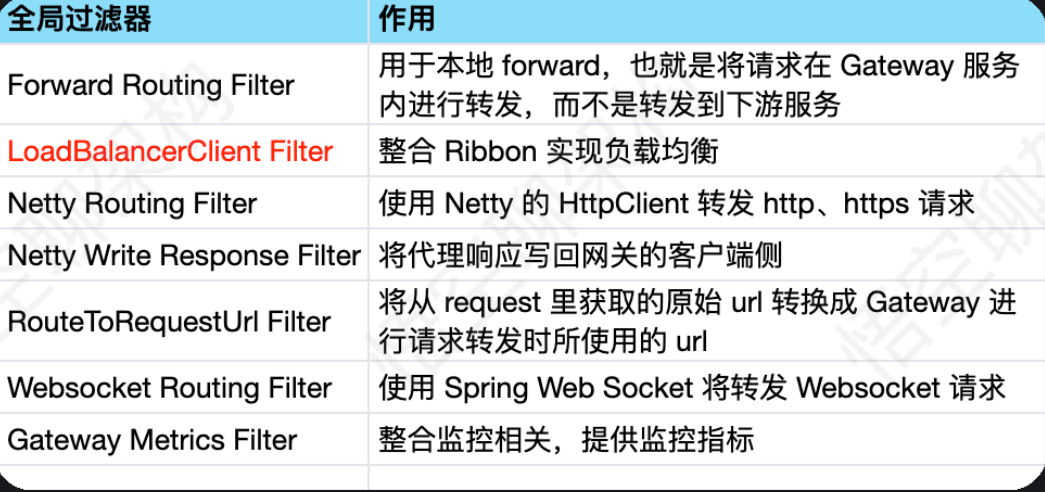

全局过滤器
常见的全局过滤器如下图所示:
全局过滤器最常见的用法是进行负载均衡。配置如下所示:
spring:
  cloud:
    gateway:
      routes:
        - id: route_member # 第三方微服务路由规则
          uri: lb://passjava-member # 负载均衡,将请求转发到注册中心注册的 passjava-member 服务
          predicates: # 断言
            - Path=/api/member/** # 如果前端请求路径包含 api/member,则应用这条路由规则
          filters: #过滤器
            - RewritePath=/api/(?<segment>.*),/$\{segment} # 将跳转路径中包含的api替换成空
这里有个关键字 lb,用到了全局过滤器 LoadBalancerClientFilter,当匹配到这个路由后,会将请求转发到 passjava-member 服务,且支持负载均衡转发,也就是先将 passjava-member 解析成实际的微服务的 host 和 port,然后再转发给实际的微服务。
