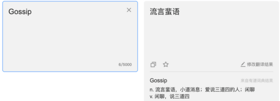

Gossip 直译过来就是闲话、流言蜚语的意思。流言蜚语有什么特点呢?容易被传播且传播速度还快,你传我我传他,然后大家都知道了。

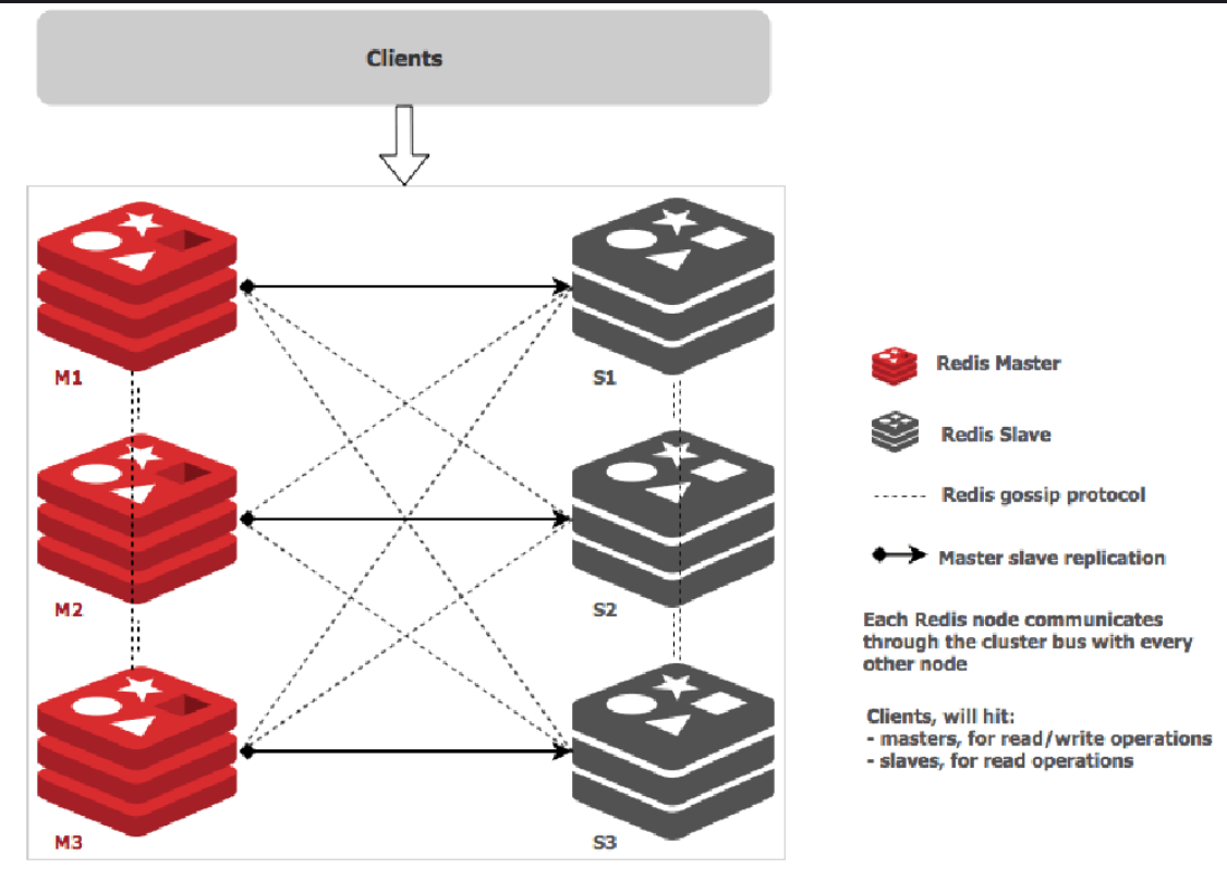

下图就是主从架构的 Redis Cluster 的示意图,图中的虚线代表的就是各个节点之间使用 Gossip 进行通信 ,实线表示主从复制。

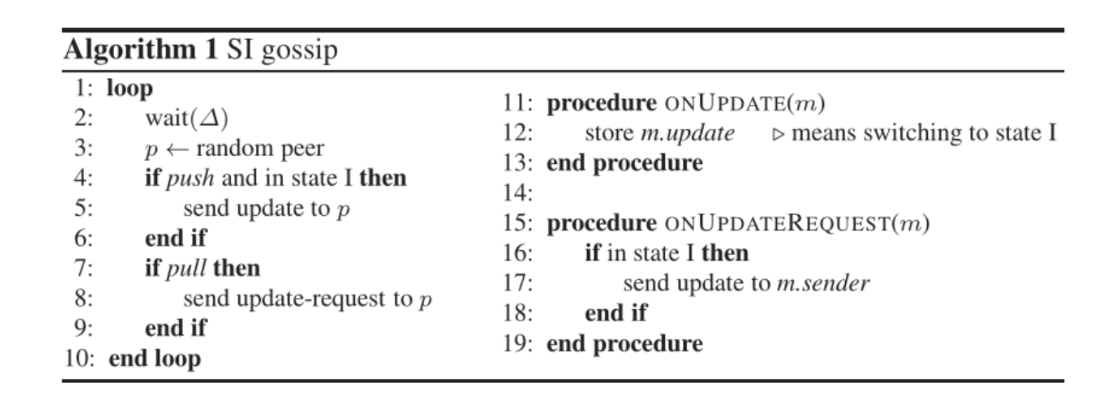

伪代码如下:

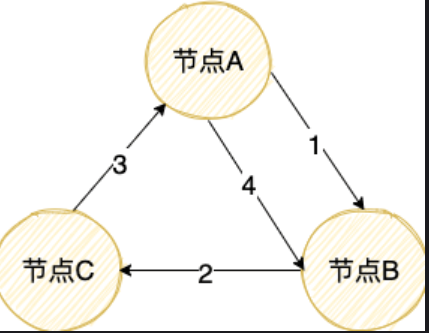

在我们实际应用场景中,一般不会采用随机的节点进行反熵,而是可以设计成一个闭环。这样的话,我们能够在一个确定的时间范围内实现各个节点数据的最终一致性,而不是基于随机的概率。像 InfluxDB 就是这样来实现反熵的。
节点 A 推送数据给节点 B,节点 B 获取到节点 A 中的最新数据。
节点 B 推送数据给 C,节点 C 获取到节点 A,B 中的最新数据。
节点 C 推送数据给 A,节点 A 获取到节点 B,C 中的最新数据。
节点 A 再推送数据给 B 形成闭环,这样节点 B 就获取到节点 C 中的最新数据。

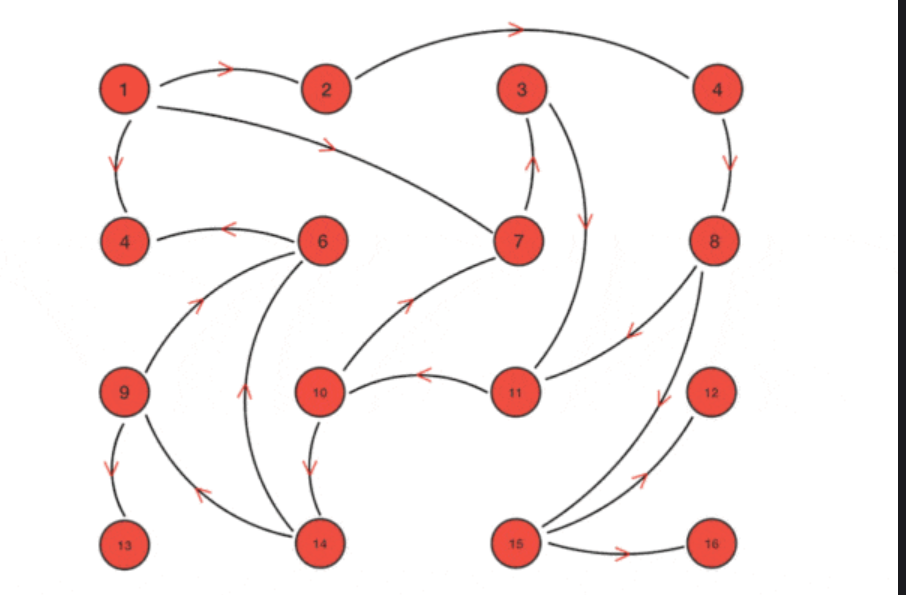

谣言传播指的是分布式系统中的一个节点一旦有了新数据之后,就会变为活跃节点,活跃节点会周期性地联系其他节点向其发送新数据,直到所有的节点都存储了该新数据。
如下图所示(下图来自于INTRODUCTION TO GOSSIP 这篇文章):

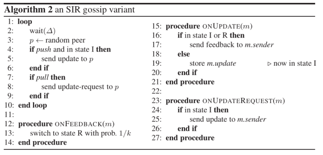

伪代码如下:
