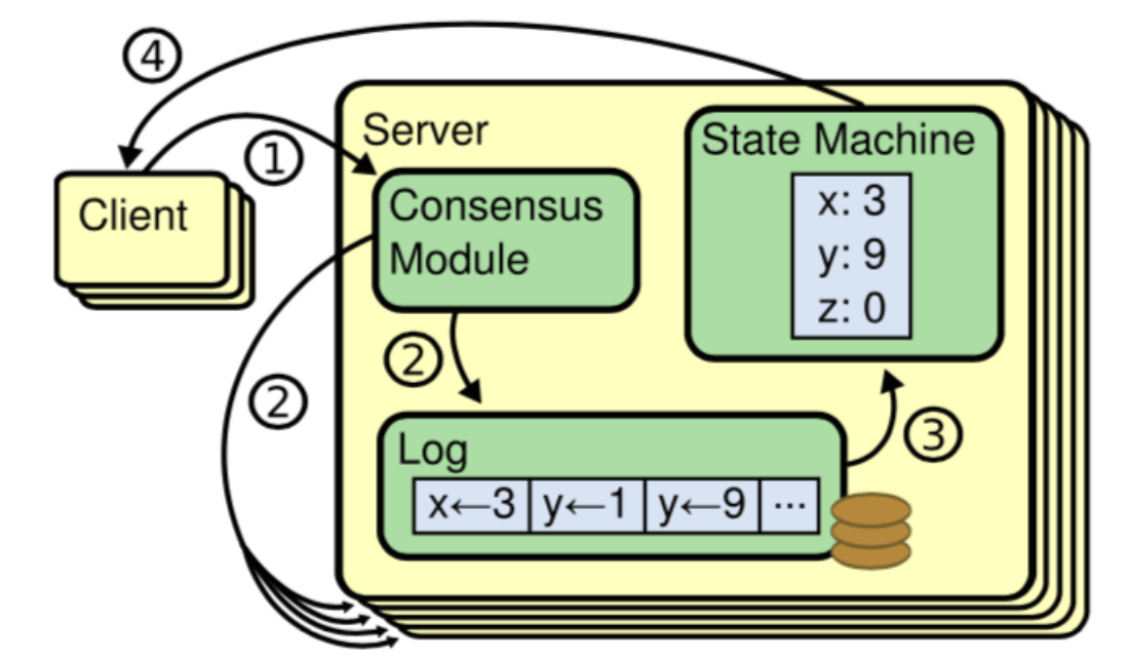

共识算法允许一组节点像一个整体一样一起工作,即使其中的一些节点出现故障也能够继续工作下去,其正确性主要是源于复制状态机的性质:一组Server的状态机计算相同状态的副本,即使有一部分的Server宕机了它们仍然能够继续运行。
图-1 复制状态机架构
一般通过使用复制日志来实现复制状态机。每个Server存储着一份包括命令序列的日志文件,状态机会按顺序执行这些命令。因为每个日志包含相同的命令,并且顺序也相同,所以每个状态机处理相同的命令序列。由于状态机是确定性的,所以处理相同的状态,得到相同的输出。
因此共识算法的工作就是保持复制日志的一致性。服务器上的共识模块从客户端接收命令并将它们添加到日志中。它与其他服务器上的共识模块通信,以确保即使某些服务器发生故障。每个日志最终包含相同顺序的请求。一旦命令被正确地复制,它们就被称为已提交。每个服务器的状态机按照日志顺序处理已提交的命令,并将输出返回给客户端,因此,这些服务器形成了一个单一的、高度可靠的状态机。

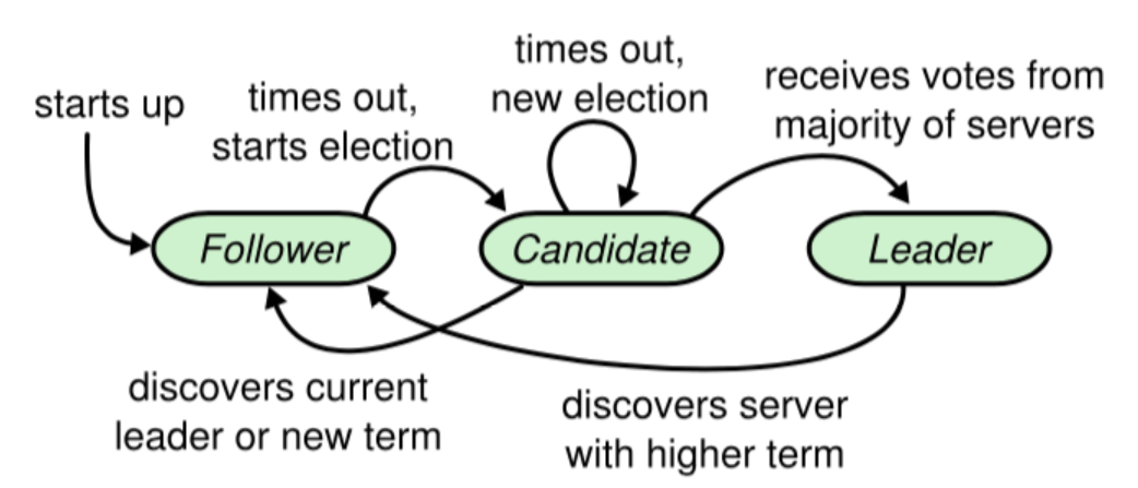

一个 Raft 集群包括若干服务器,以典型的 5 服务器集群举例。在任意的时间,每个服务器一定会处于以下三个状态中的一个:
Leader:负责发起心跳,响应客户端,创建日志,同步日志。
Candidate:Leader 选举过程中的临时角色,由 Follower 转化而来,发起投票参与竞选。
Follower:接受 Leader 的心跳和日志同步数据,投票给 Candidate。
在正常的情况下,只有一个服务器是 Leader,剩下的服务器是 Follower。Follower 是被动的,它们不会发送任何请求,只是响应来自 Leader 和 Candidate 的请求。
图-2:服务器的状态

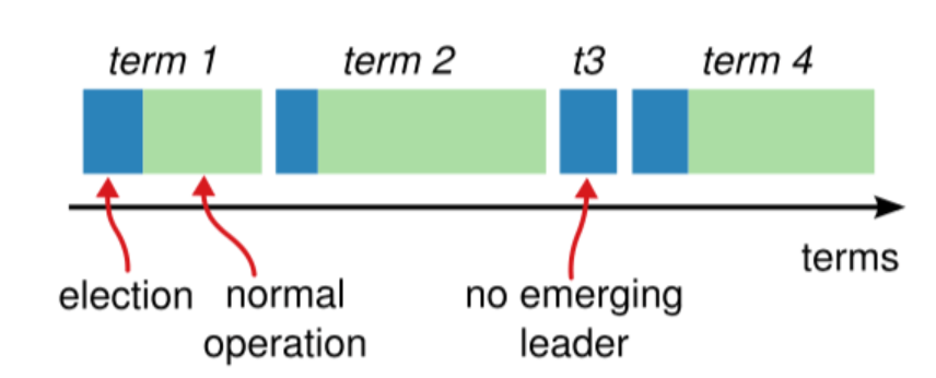

2.2 任期
图-3:任期
如图 3 所示,raft 算法将时间划分为任意长度的任期(term),任期用连续的数字表示,看作当前 term 号。每一个任期的开始都是一次选举,在选举开始时,一个或多个 Candidate 会尝试成为 Leader。如果一个 Candidate 赢得了选举,它就会在该任期内担任 Leader。如果没有选出 Leader,将会开启另一个任期,并立刻开始下一次选举。raft 算法保证在给定的一个任期最少要有一个 Leader。
每个节点都会存储当前的 term 号,当服务器之间进行通信时会交换当前的 term 号;如果有服务器发现自己的 term 号比其他人小,那么他会更新到较大的 term 值。如果一个 Candidate 或者 Leader 发现自己的 term 过期了,他会立即退回成 Follower。如果一台服务器收到的请求的 term 号是过期的,那么它会拒绝此次请求。
