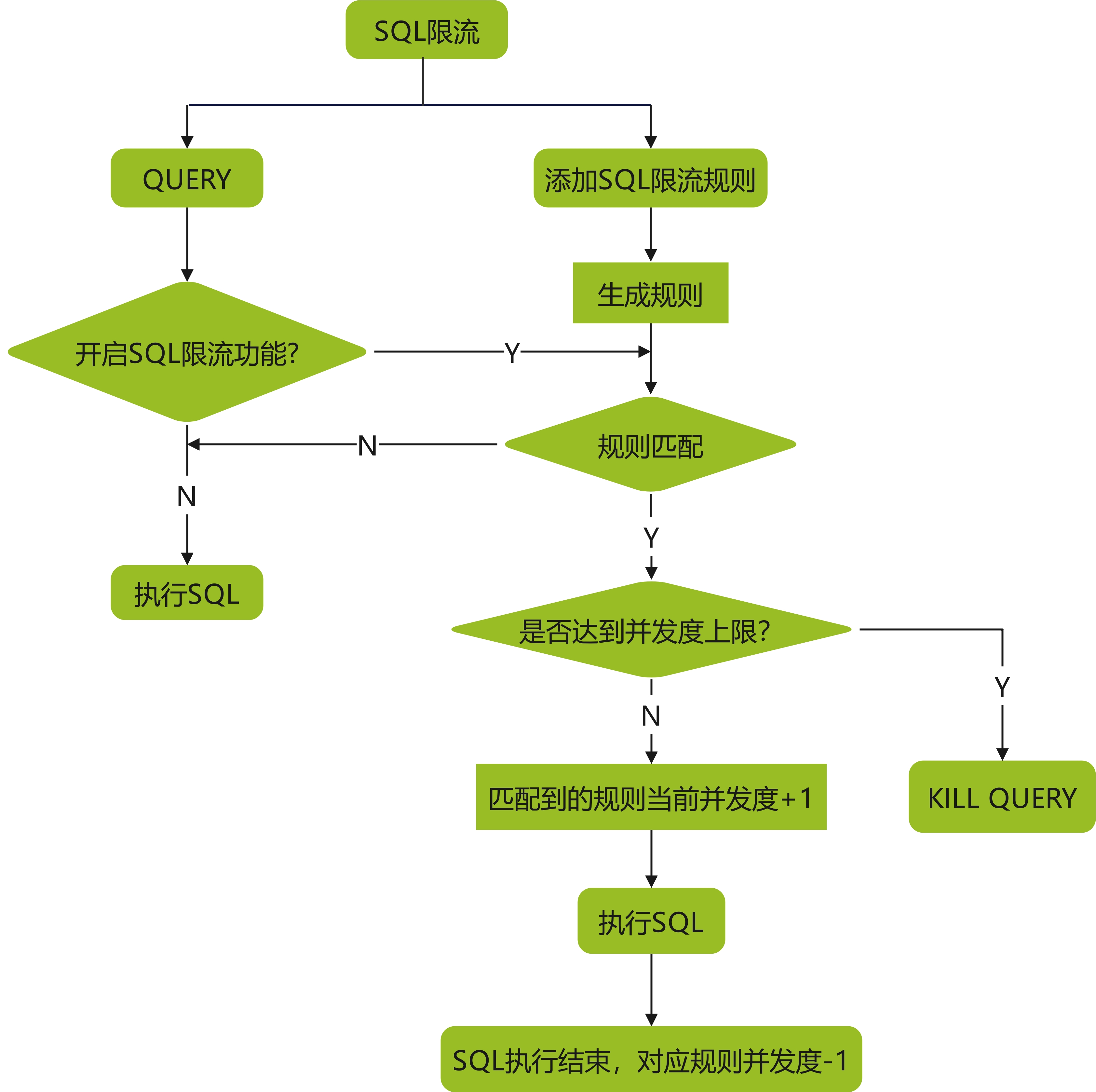

TaurusDB的SQL限流特性基于查询规则关键字匹配实现。它通过识别SQL语句的类型、匹配配置的规则关键字,并结合SQL的并发度限制,实现对业务流量的精准控制,防止高负载SQL对系统资源的过度消耗,保障数据库在高并发场景下的稳定性和性能。
SQL限流总体处理流程示意图如下所示:
图1 TaurusDB SQL限流功能流程图
主要处理流程可以分为两部分(1)限流规则解析;(2)限流规则的匹配与应用。

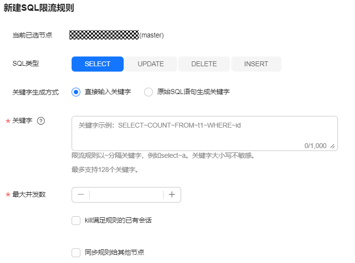

图2 TaurusDB SQL限流添加规则界面图
图 2 是一个新建SQL限流规则的管理界面。其中,
(1)SQL 类型。TaurusDB 支持对 SELECT、DELETE、UPDATE 和 INSERT 类型的 SQL 语句进行限流。用户可以根据业务需求选择相应的 SQL 类型来配置限流规则。
(2)关键字生成方式。TaurusDB 提供2种关键字生成方式:“直接输入关键字”与“从原始 SQL 语句中生成关键字”。
(3)关键字。这是指限流规则中需要匹配的字符内容。
(4)最大并发度。用户可以为限流规则选择最大并发度,最小可设置值为 0。
(5)会话管理和规则同步功能。TaurusDB 支持“kill满足规则的已有会话”和“同步规则给其他节点”。

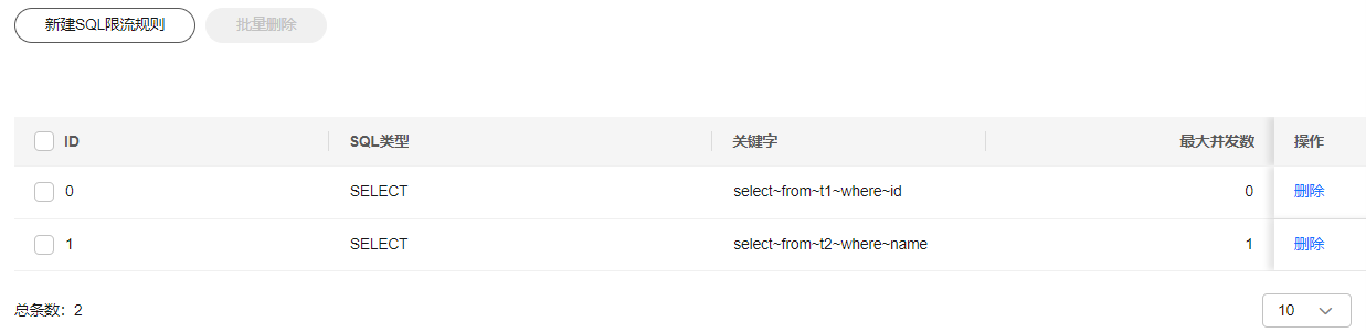

图3 TaurusDB 添加两条SQL限流规则
图3中添加了两条SELECT类型的限流规则:
服务端接收到的是一串同类型限流规则拼接而成的字符串,例如:“select~from~t1~where~id,0;select~from~t2~where~name,1”。该字符串中包含了两条限流规则:
规则1:限流关键字为“select”、“from”、“t1”、“where”、“id”,最大并发度为0。
规则2:限流关键字为“select”、“from”、“t2”、“where”、“name”,最大并发度为1。

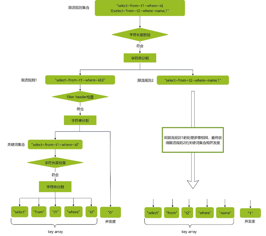

限流规则的解析处理流程,如图4所示,主要包括以下几个步骤:
图4 限流规则解析流程图
步骤1,字符总长度校验。
[修改]对接收到的规则字符串进行长度校验,确保其长度不超过4000bytes。
步骤2,字符串分割。
将规则集合字符串拆分为单条规则(如图4中限流规则1和限流规则2)。
步骤3,Filter Header检查。
验证每条规则的第一个关键词是否符合预期类型。例如,若添加的是SELECT类型的限流规则,则第一个关键词必须以“select”开头。
步骤四,字符串分割。
将单条限流规则中的“关键词集合”和“并发度”进行拆分。
步骤五,字符长度检查。
[修改]对关键词集合进行长度检查,确保其长度不超过1000bytes。
步骤六,字符串分割。
将每条限流规则中的关键词,逐一拆分出来,以便后续匹配和处理。
通过以上步骤,系统能够准确解析限流规则,并根据配置的关键词和并发度实现精准的SQL流量控制。

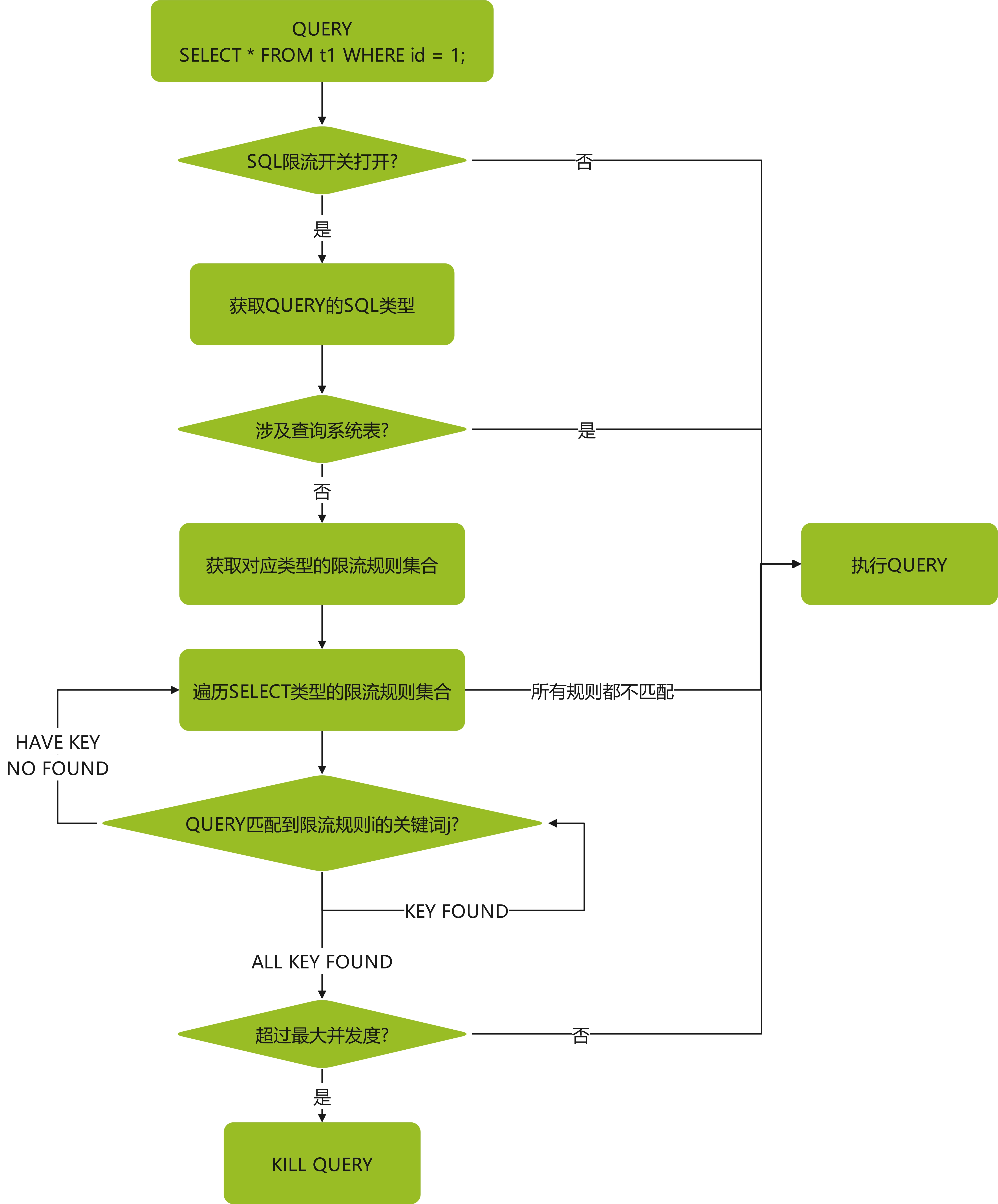

限流规则的匹配与应用流程如图5所示,主要包括以下几个步骤:
图5 限流规则匹配与应用流程图
步骤1,检查SQL限流开关状态。
只有在SQL限流功能开启时,系统才会进行限流规则的匹配。
步骤2,获取QUERY的SQL类型。
根据QUERY的语法结构,确定其SQL类型。例如,对于QUERY “SELECT * FROM t1 WHERE id = 1;”,其SQL类型为SELECT。
步骤3,系统表查询。
若QUERY涉及查询系统表,则QUERY不受限流规则的约束;若不涉及,则进入下一步。
步骤4,获取对应类型的限流规则集合。
根据QUERY SQL类型,获取对应的限流规则集合,这里获取的是SELECT类型的限流规则集合。
步骤5,遍历SELECT类型的限流规则集合
遍历规则集合,提取每条规则的关键词集合。
步骤6,顺序匹配关键词。
在QUERY中按顺序查找这些关键词。若QUERY能按顺序匹配到某条限流规则的所有关键字则进入下一步。
步骤7,并发度检查:如果QUERY中按顺序匹配到某条规则的所有关键词,则检查该规则的并发度是否已达到上限。如果并发度已达上限,则终止该QUERY(KILL QUERY);否则,允许QUERY继续执行。
通过以上流程,SQL限流功能能够精准控制高并发场景下的QUERY执行。
