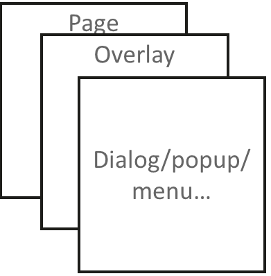

(1)OverlayManager,bindSheet,bindContentCover分别是什么?
上期提到,在自定义弹框的API延伸中,为了实现UI解耦,官方特意在page界面之上添加,UI框架层预留挂靠节点。
这样的设计很好,可以在page界面之上,做自定义UI的处理。根据业务使用的不同,page之上是OverlayManager(浮层),再之上就是各种弹框气泡的层级,bindSheet,bindContentCover也在其中,这个层级默认为应用内顶层。
例如page页面切换,最上层不会受影响。浮层的效果,就是和page页面绑定在一起,页面消失,浮层也会。
而所谓的模态和半模态的概念,可以理解为全屏覆盖下方page界面的自定义UI即模板,反之则是半模态。

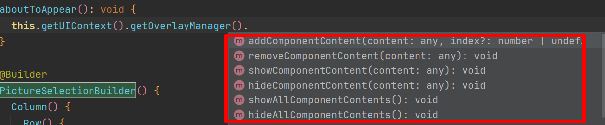

(2)OverlayManager
可以看到浮层的设置很简单,通过ComponentContent的形式,将需要的自定义View进行包裹。操作浮层对象进行添加,删除,显示,隐藏等操作。
浮层对象也放置到了上下文中,这样使用起来,也会和UI解耦,可以在纯业务类中处理调用时机。
例如在首页,添加活动icon入口,就可以使用浮层实现。
@Builder
function builderText() {
  Column() {
    Text("自定义UI")
      .fontSize(30)
      .fontWeight(FontWeight.Bold)
  .width(px2vp(200))
  .height(px2vp(200))
  .backgroundColor(Color.Yellow)
    let componentContentTest = new ComponentContent(
      this.uiContext, wrapBuilder(builderText));
    this.uiContext.getOverlayManager().addComponentContent(componentContentTest, 1);
// 1为新增节点在OverlayManager上的层级位置。
其他接口操作同理,调用很简单。接口调用详情参见官方API文档:https://developer.huawei.cn/consumer/cn/doc/harmonyos-references/js-apis-arkui-uicontext#overlaymanager12
