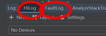

根据复现步骤,我们需要查看日志表现,鸿蒙的DevEco IDE提供了日志看板,根据HiLog和FaultLog,我们可以初步区分崩溃问题的类型。
根据日志看板的FaultLog,可以查看崩溃输出的

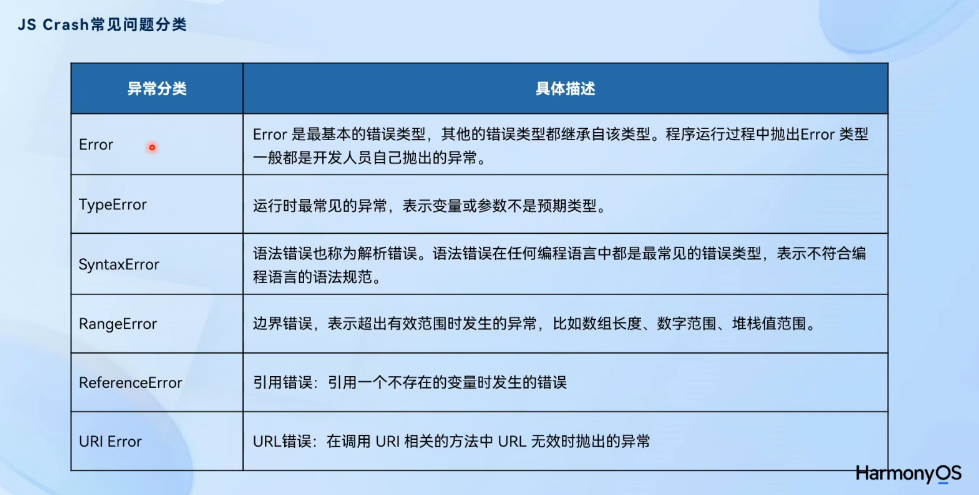

JS Crash
点击进入JS Crash中,可以查看到崩溃信息,以下几种类型的错误:
可以根据JS Crash提示的错误行数,直接点击跳转到错误代码处,根据提示检查和修复问题。
Device info:xxx
Build info:xxx-xxx x.x.x.xxx(xxxx)
Fingerprint:a370fceb59011d96e41e97bda139b1851c911012ab8c386d1a2d63986d6d226d
Module name:com.xxx.xxX
Version:1.0.0
Versioncode:1000000
PreInstalled:No
Foreground:Yes
Pid:39185Uid:20020145
Reason:TypeError
Error name:TypeError
Error message:Cannot read property needRenderTranslate of undefined
Stacktrace:Cannot get SourceMap info, dump raw stack:at anonymous (entry/src/main/ets/pages/Index.ts:49:49)
this.translationUpY = (this,multiCardsNum >= 1)? sceneContainerSessionListlthis.multiCardsNum -、
1].needRenderTranslate.translateY :0
this.translationDownY = (this.multiCardsNum >= 2)? sceneContainerSessionList[this.multiCardsNum -
2].needRenderTranslate.translateY :0;

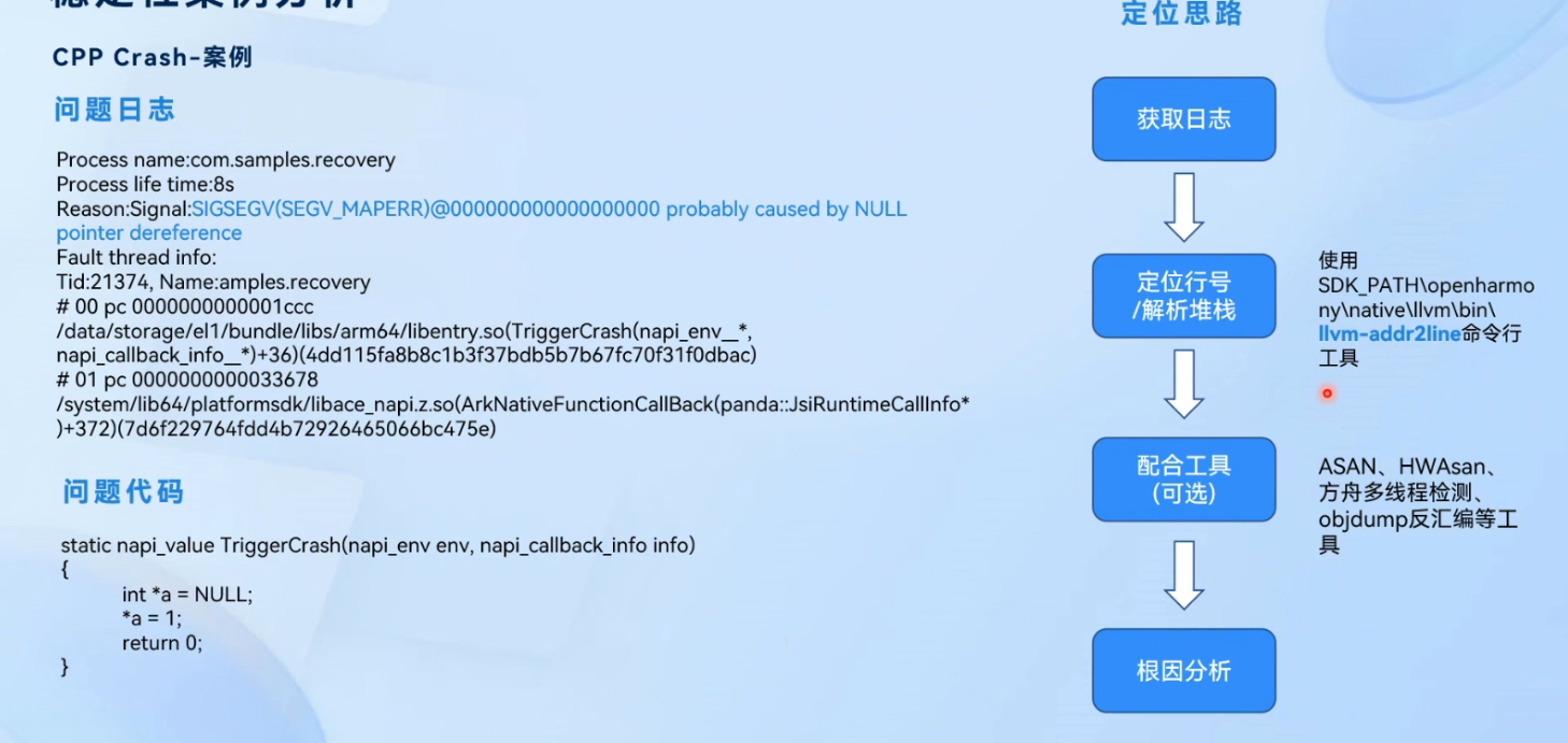

CppCrash
根据日志提示,检查是否有以下错误情况:

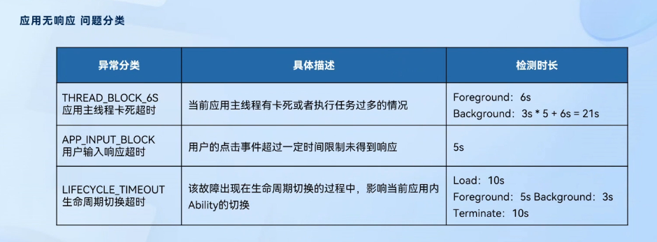

AppFreeze
一般是由于耗时操作,导致堵塞主线程。此时用户操作时,会触发无响应。一般分为以下三种情况,超时时间一般在6s左右。

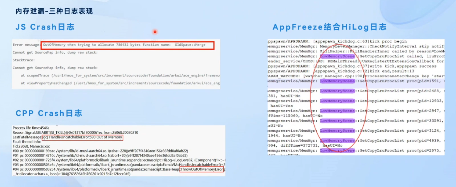

内存泄漏
这种问题排查起来是最麻烦的,所以保持良好的代码编程规范,不需要的对象该释放释放,不用的句柄也需要释放。

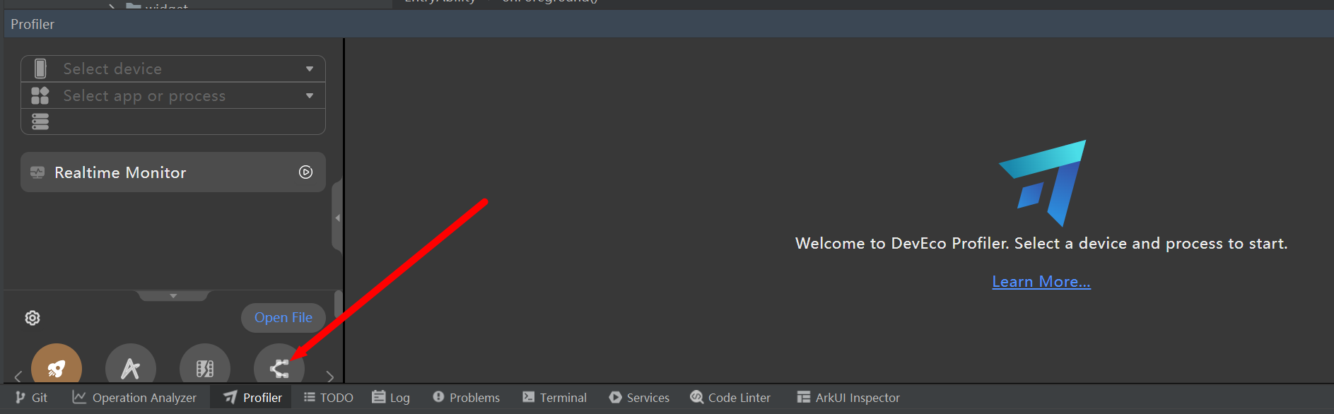

一般碰到内存泄漏,根据提供的复现步骤,很多情况下是非必现。(如果是必现,那最好了,修复该问题会很快。)我们需要操作复现步骤,使用鸿蒙DevEco IDE的ProFiler工具:
检测应用操作时的内存使用情况。

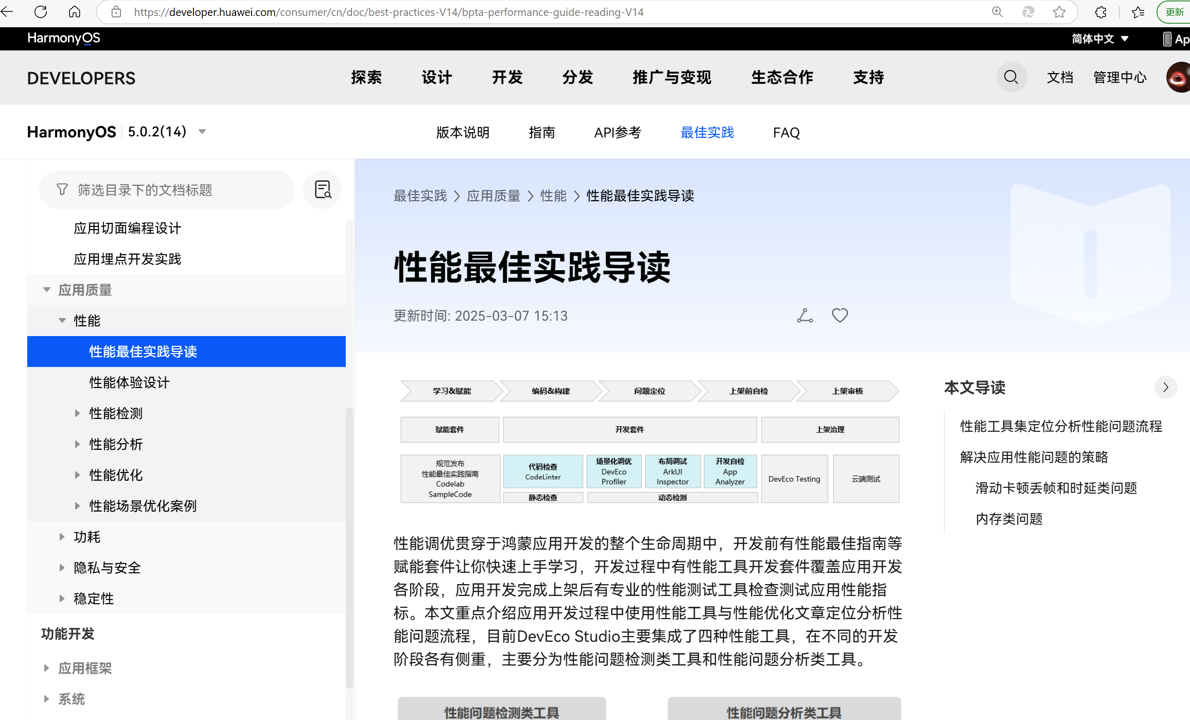

3.根据官网提供的材料进行学习,编码过程中进行规范和排查:

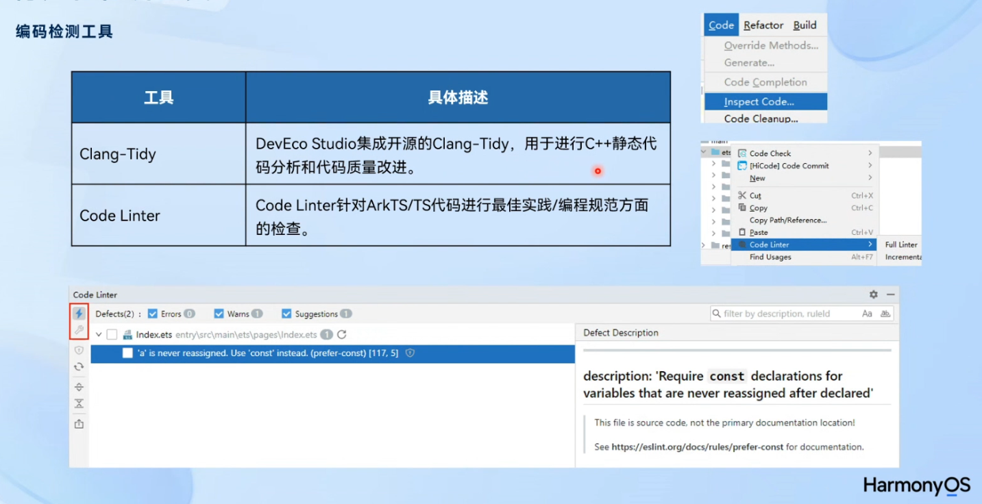

4.使用检测工具对代码进行扫描,提前规避一些问题:

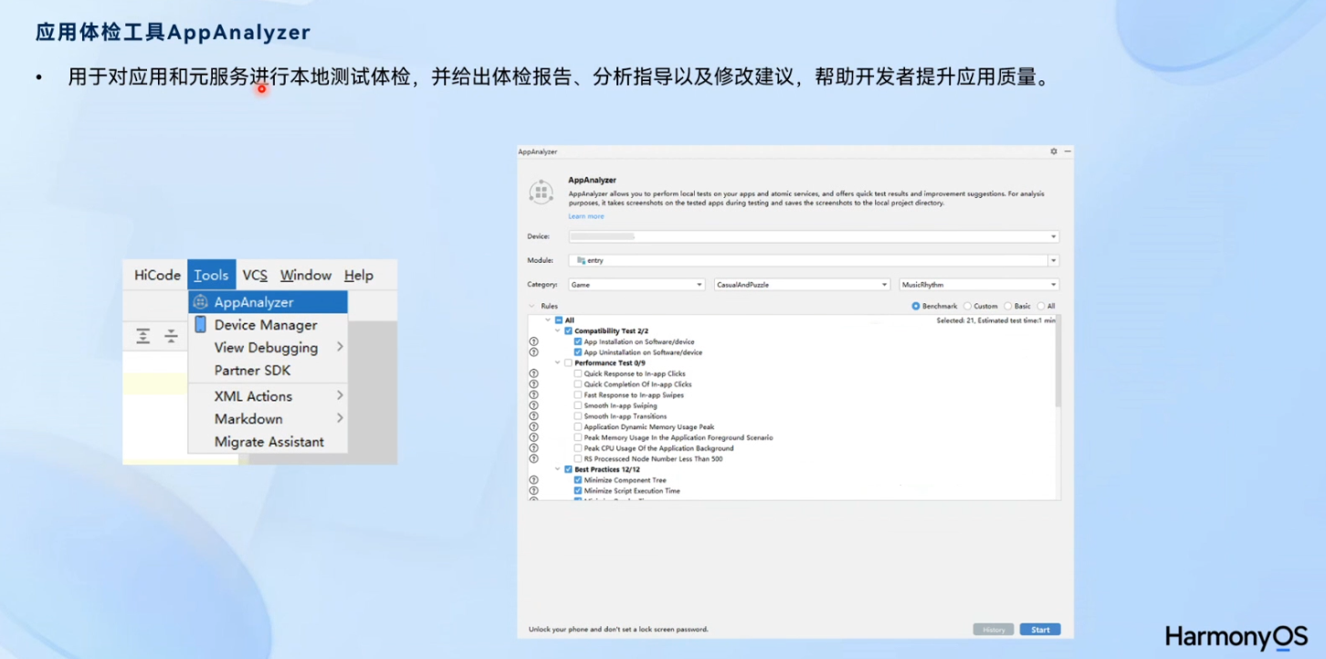

5.使用IDE提供的AppAnglyzer生成应用检测报告。根据报告提示,进行修改:

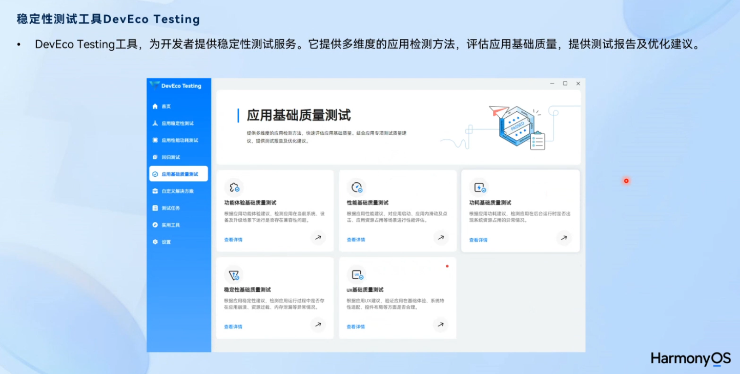

6.使用鸿蒙提供的DevEco Testing工具,进行稳定性和功耗等测试:
