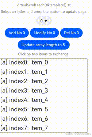

virtualScroll模式类似于LazyForEach的使用。渲染需要懒加载的长数据列表、通过组件复用优化性能表现的场景。需要创建模板代码,用于复用view。 点击跳转参考官方示例代码
在Repeat首次渲染时,根据容器组件的有效加载范围(可视区域+预加载区域)创建当前需要的子组件。
在容器滑动/数组改变时,将失效的子组件节点(离开有效加载范围)加入空闲节点缓存列表中(断开与组件树的关系,但不销毁),在需要生成新的组件时,对缓存里的组件进行复用(更新被复用子组件的变量值,重新上树)。
需要注意的是,Repeat要配合V2状态管理装饰器来使用。virtualScroll模式不支持V1装饰器,混用V1装饰器会导致渲染异常,不建议开发者同时使用。
