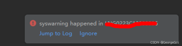

一、问题背景:
运行启动鸿蒙应用项目,设备显示白屏,IDE左下角提示syswarning happended in XXX设备名。
点击Jump to Log提示如下:

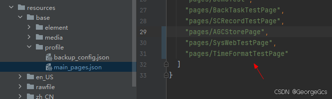

二、解决方案
方案一:
该问题是因为启动页没有注册导致,需要在路由表中添加路径(resources - base - profile - main_pages )
添加完成后,重新同步项目,启动即可正常加载。
方案二:
创建页面时,通过右键New - Page 进行创建,IDE会自动加入到路由表中。
