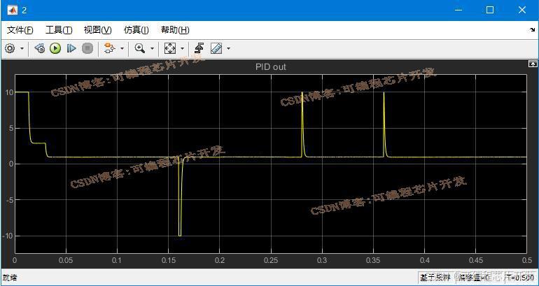

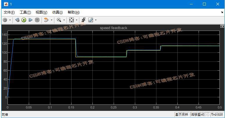

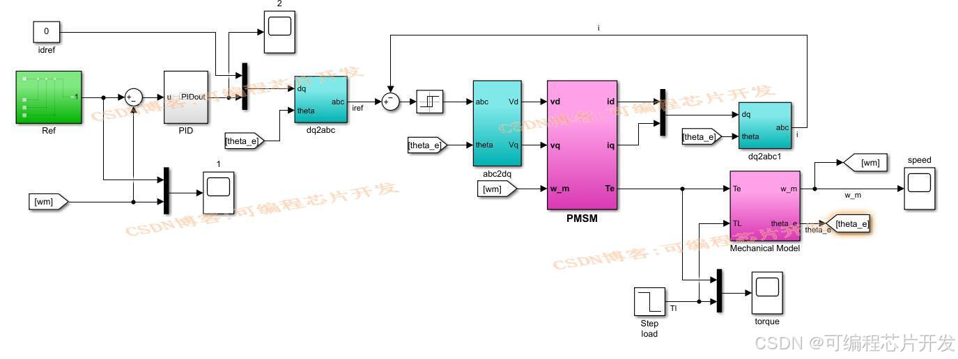

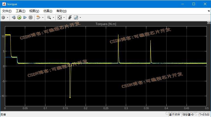

       基于矢量控制器的PMSM永磁同步电机速度控制系统simulink建模与仿真,仿真输出电机转速跟踪曲线,PID控制器输出曲线以及Te输出曲线。

3.核心程序与模型
版本:MATLAB2022a

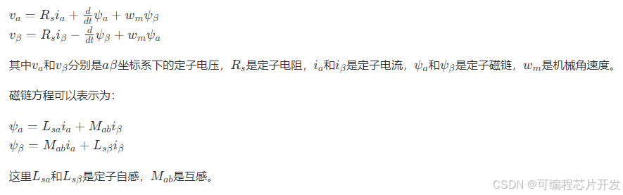

       PMSM的数学模型可以通过电压方程和磁链方程来描述。在静止坐标系(aβ坐标系)下,PMSM的电压方程可以表示为:

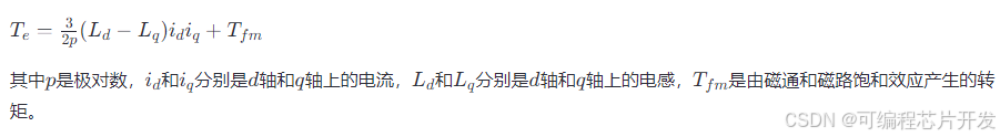

PMSM的电磁转矩Te​可以表示为:
