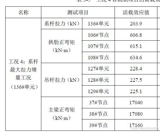

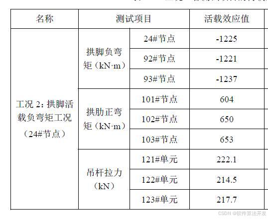

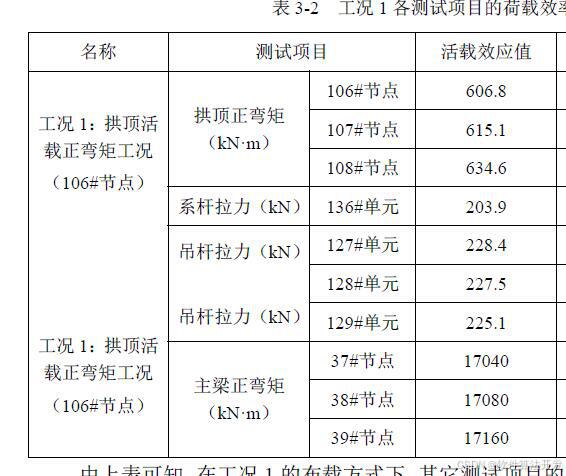

工况1:
 工况参数如下:
工况2:
 工况参数如下:
工况3:
 工况参数如下:

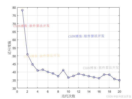

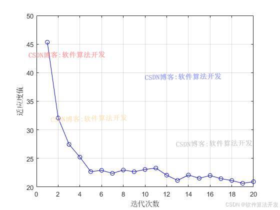

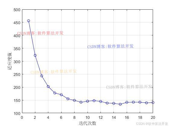

figure(2);
plot(Error,'b-o');
grid on
xlabel('迭代次数');
ylabel('适应度值');

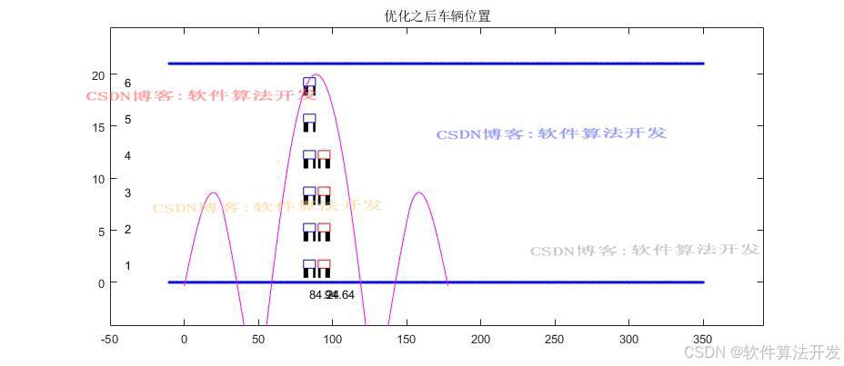

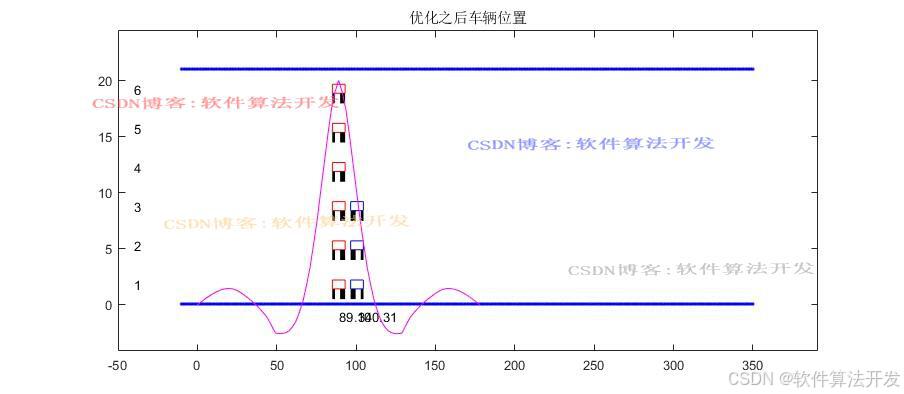

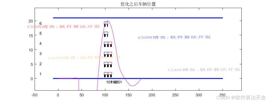

disp('车辆布载位置:');
Xi_best
disp('车辆方向:');
Di_best
disp('车辆类型:');
Ti_best
disp('占用车道:');
Li_best
disp('最优函数值:');
Minf
disp('加载效应值:');
Ss
disp('载荷效率:');
Lr
disp('有效车辆:');
sum(Li_best)
disp('算法仿真时间:');
Times
[Lr,Lr37,Lr38,Lr39,Lr107,Lr108,Lr127,Lr128,Lr129,Lr136]'
