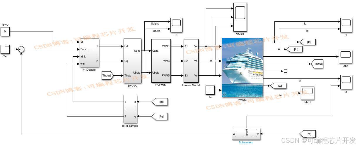

1.课题概述
基于双PI+SVPWM的船舶用PMSM控制系统simulink建模与仿真。系统包括:
电流控制环(内环):使用PI控制器调节定子电流的d轴和q轴分量。内环的目标是快速响应和高精度的电流控制。
速度控制环(外环):使用PI控制器调节电机的转速。外环的目标是实现所需的速度控制,输出给定的电流参考值。

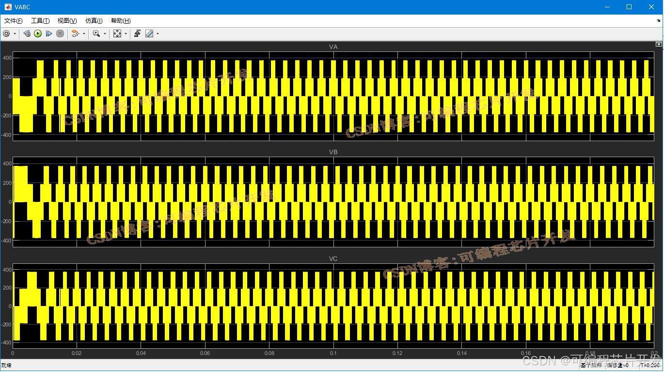

SVPWM模块:将PI控制器输出的电压参考值转换为三相PWM信号,以驱动逆变器。

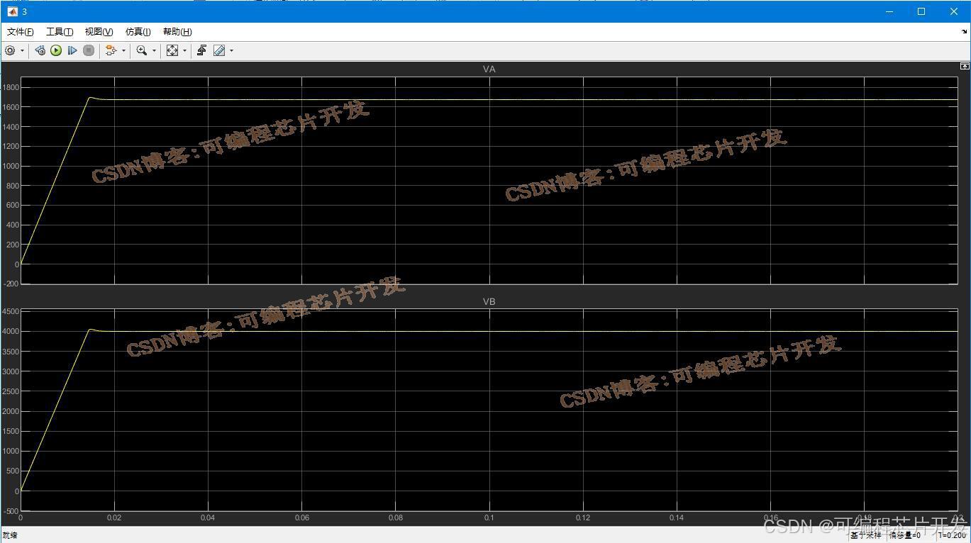

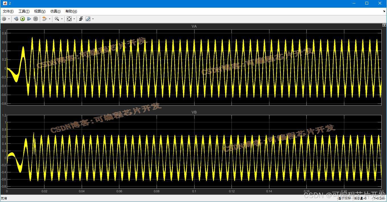

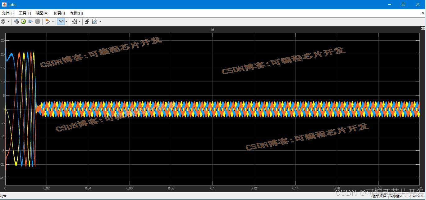

2.系统仿真结果
(完整程序运行后无水印)

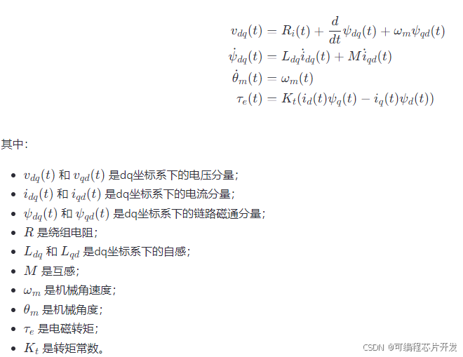

       永磁同步电机(Permanent Magnet Synchronous Motor, PMSM)因其高效率、紧凑结构和易于控制等特点,在船舶推进系统中得到了广泛应用。本文将详细介绍一种基于双PI控制器与空间矢量脉冲宽度调制(Space Vector Pulse Width Modulation, SVPWM)相结合的PMSM控制系统。该系统能够实现对PMSM的高效、精确控制,适用于船舶推进系统的动力需求。
4.1 永磁同步电机(PMSM)的基本原理
       永磁同步电机(PMSM)是一种使用永磁体作为转子的同步电机,它具有高效率、高功率密度、高可靠性和宽广的调速范围等优点。PMSM的工作原理基于法拉第电磁感应定律和安培定律,其数学模型可以描述为:

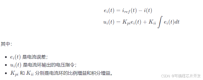

        双PI控制策略的核心在于利用两个独立的PI控制器形成闭环控制,一个用于速度控制环,另一个用于电流控制环。这种控制结构可以实现良好的静态和动态性能。电流环控制的目标是使电机的定子电流跟踪给定的电流参考值。电流环的数学模型可以表示为:

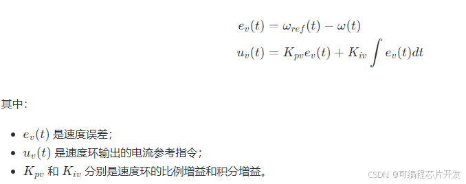

速度环控制的目标是使电机的速度跟踪给定的速度参考值。速度环的数学模型可以表示为:
