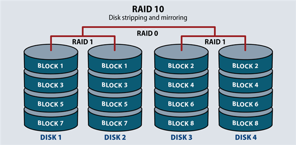

RAID 10的基本原理
RAID 10实际上是RAID 1和RAID 0的组合体,它首先创建两组RAID 1镜像,然后在两组RAID 1之间再创建RAID 0,即先将硬盘两两分组,每组内部为RAID 1镜像,然后再对两组RAID 1镜像做RAID 0,这样便可提高性能并做数据冗余。
RAID 10提供了与RAID 1一样的数据冗余能力,但成本要比RAID 1高,是RAID 0的两倍。从理论上看,RAID 10只要坏掉不超过一半(每组RAID 1中坏掉一个)的硬盘,就能正常工作。但实际环境中的数据恢复表明,如果RAID 10中的某一组(同一镜像)两个硬盘都同时损坏时,即使RAID 10中的其他硬盘完好,数据也会损坏无法恢复。
